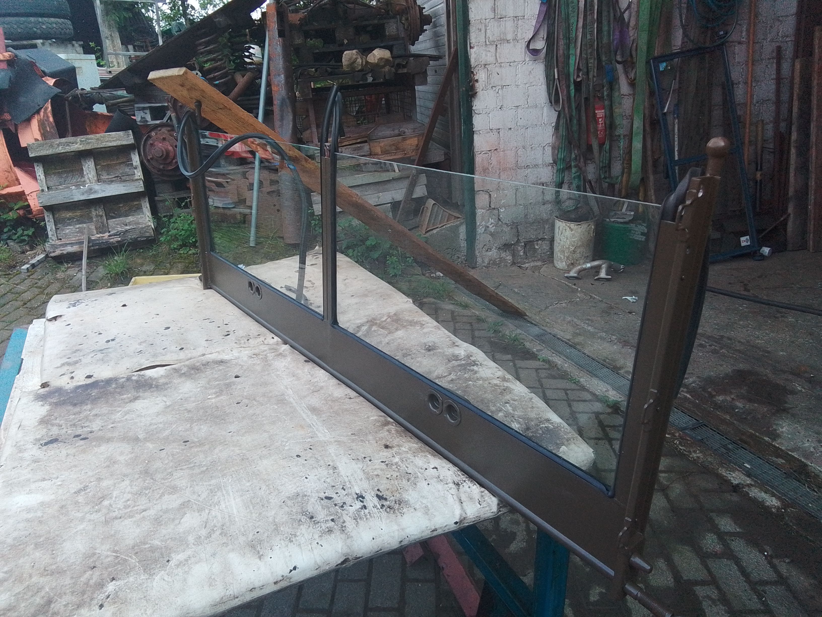

#575644
Windschutzscheibe einglasen:
Zusammenstellung der Materialien, speziel zugeschnittene Sicherheitsglasscheiben mit Prüfsiegel
Original Mercedes Einlasgummiprofil, Reifenmontagepaste. Werkzeug.
Scheibenrahmen öffnen
Gummihammer zum nachhelfen
Gummi auf die Scheibe setzen, Schacht mit Montagepaste einseifen,
Alles zusammen Vorsichtig in den Rahmen schieben
Beide Gläser vollständig im Scheibenrahmen eingeschoben
Jetzt noch das obere Rahmensegment aufsetzen und vorsichtig mit Spanngurt zusammenziehen
Einlglasgummiprofil in den Ecken zuschneiden und Scheibe säubern
Fertig! ENDKONTROLLE

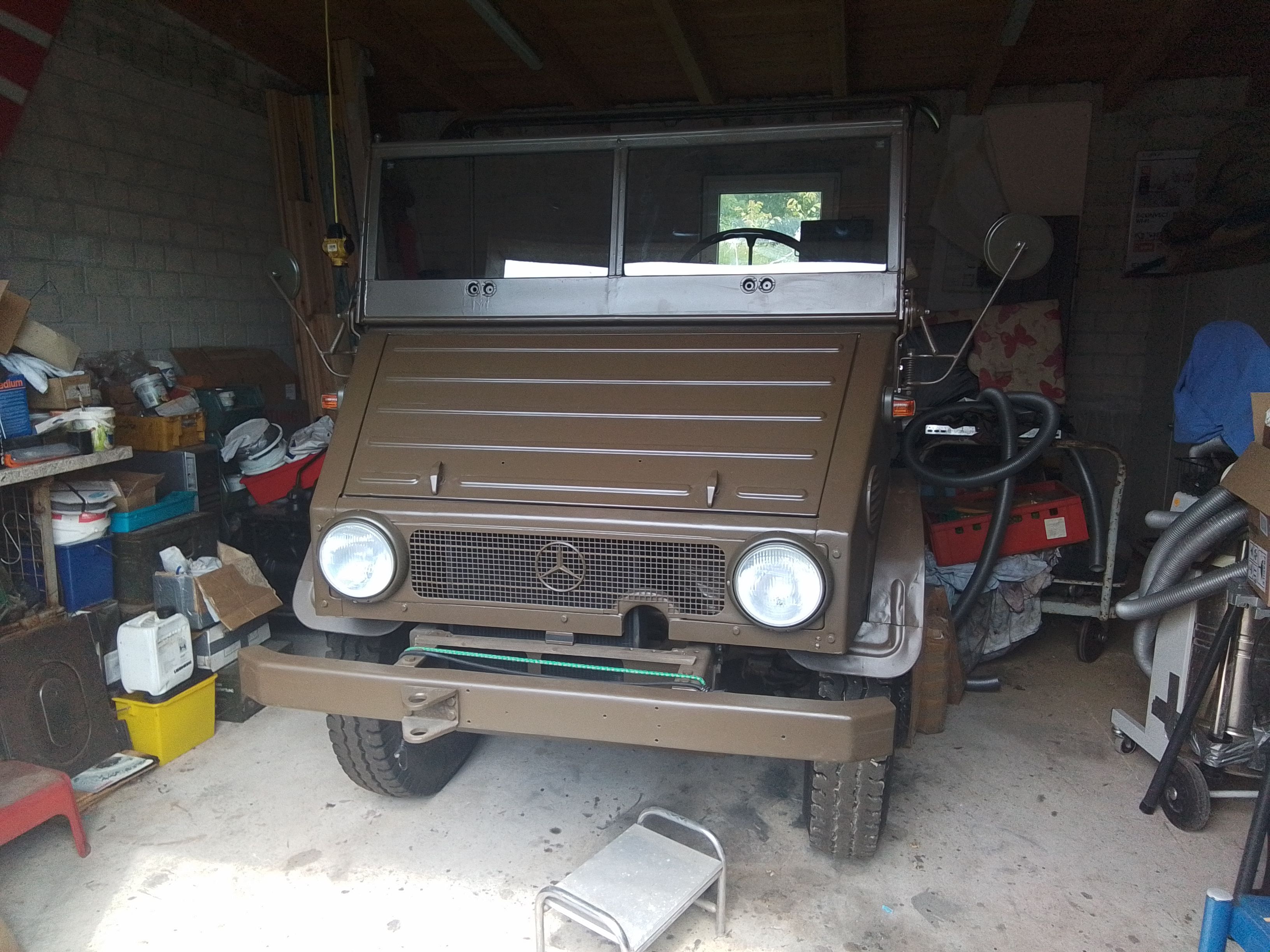

#575645
So steht er jetzt da:

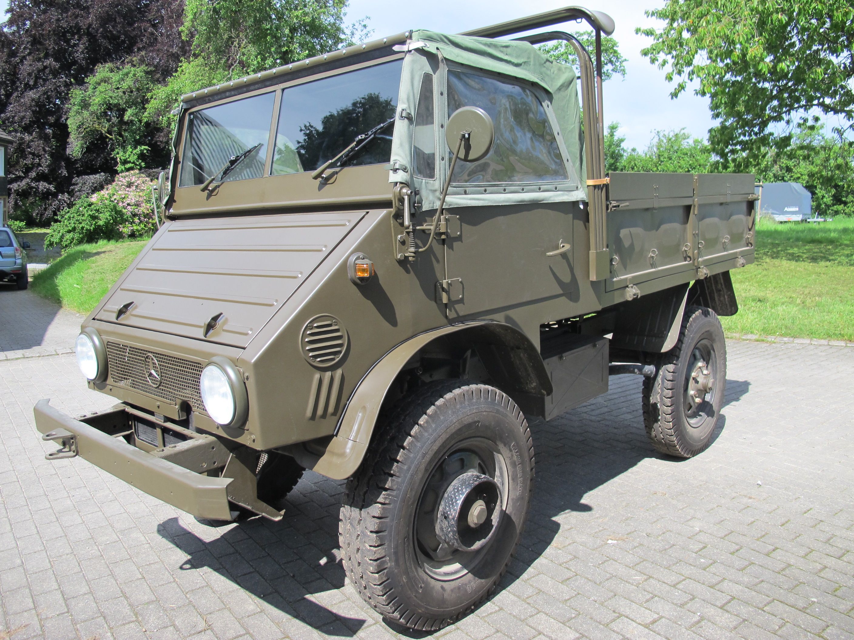

Aktueller Zwischenstand.
Ich hab heut mal ein paar Bilder in der freien Wildbahn geschossen:
IMG_2241 (2).JPG (818.31 KiB) 6722 mal betrachtet
IMG_2257 (2).JPG (1014.31 KiB) 6722 mal betrachtet
IMG_2259 (2).JPG (729.51 KiB) 6722 mal betrachtet
IMG_2262 (2).JPG (1.14 MiB) 6722 mal betrachtet
IMG_2265 (2).JPG (1.15 MiB) 6722 mal betrachtet
IMG_2270 (2).JPG (1.05 MiB) 6722 mal betrachtet
stephan liked this

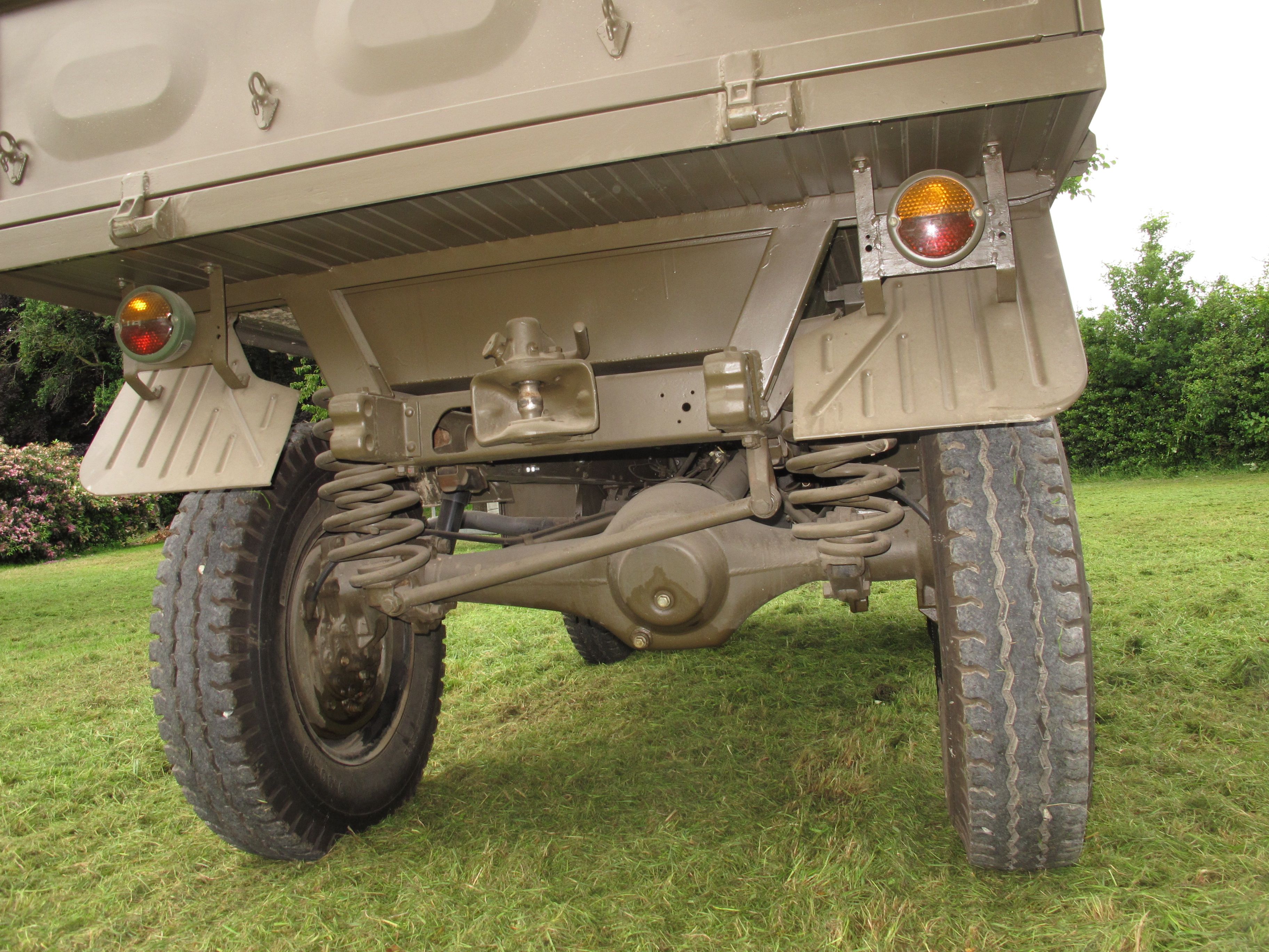

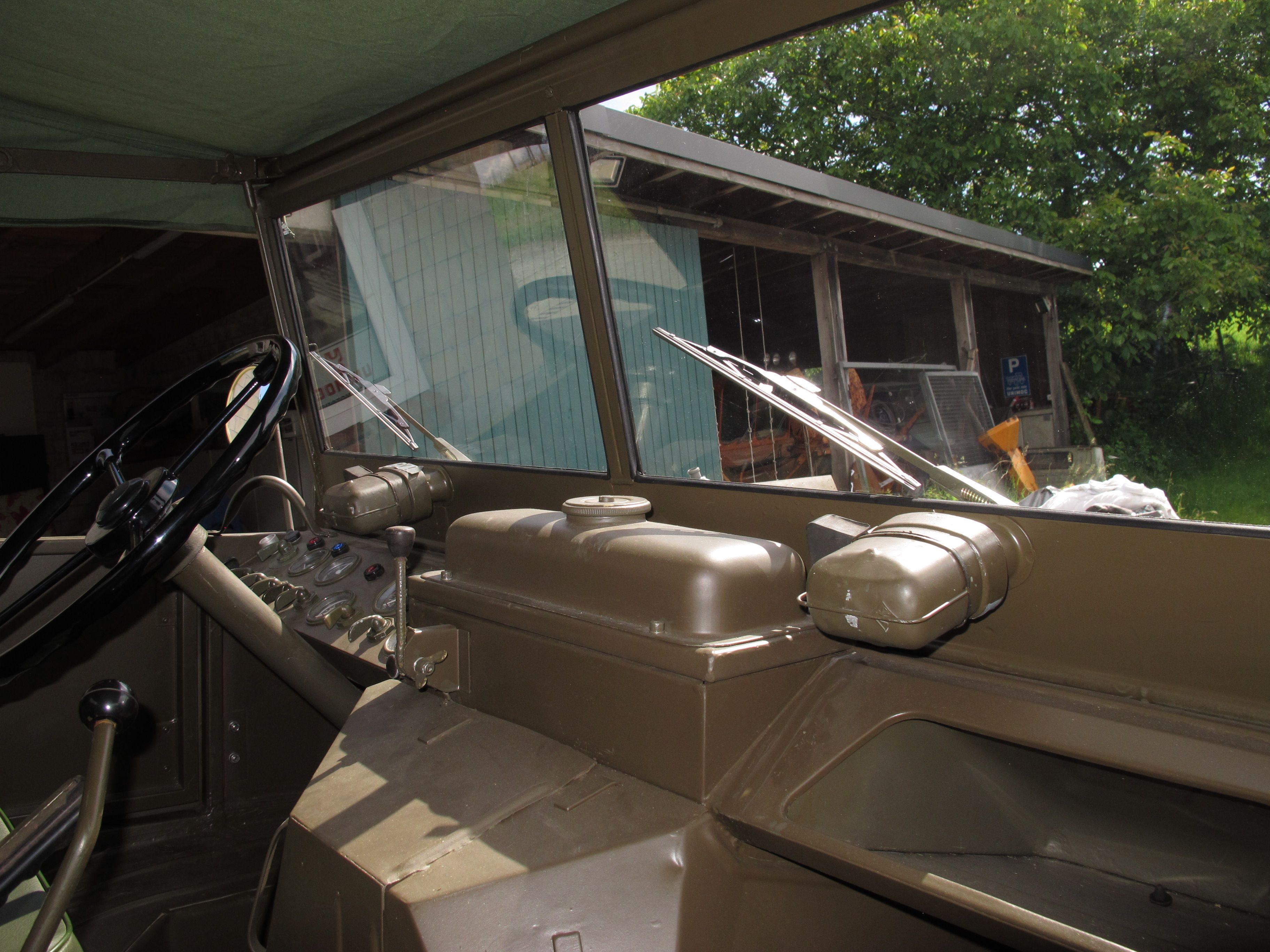

#575762
Und auf der grünen Wiese:
IMG_2280 (2).JPG (1.05 MiB) 6695 mal betrachtet
IMG_2284 (2).JPG (1.08 MiB) 6695 mal betrachtet
IMG_2288 (2).JPG (997.23 KiB) 6695 mal betrachtet
IMG_2291 (2).JPG (902.47 KiB) 6695 mal betrachtet
IMG_2297 (2).JPG (1.14 MiB) 6695 mal betrachtet
IMG_2302 (2).JPG (572.79 KiB) 6695 mal betrachtet
IMG_2305 (2).JPG (1.35 MiB) 6695 mal betrachtet
IMG_2306 (2).JPG (1.4 MiB) 6695 mal betrachtet
IMG_2308 (2).JPG (1.47 MiB) 6695 mal betrachtet
IMG_2315 (2).JPG (1.12 MiB) 6695 mal betrachtet
IMG_2320 (2).JPG (1.26 MiB) 6695 mal betrachtet
IMG_2332 (2).JPG (929.72 KiB) 6695 mal betrachtet
IMG_2334 (2).JPG (1.1 MiB) 6695 mal betrachtet
IMG_2339 (2).JPG (1.34 MiB) 6695 mal betrachtet
Ist noch nicht fertig!
Es fehlt noch der komplette Kabelbaum, Kistchen und Kästchen im Unterbau.
Der Motor lief heute nicht ganz rund, scheint aber am überlagerten Treibstoff zu liegen.
Vernünftig einstellen und testen steht noch an.
Sind ja erst 13Jahre seit Beginn dieser Geschichte.....
Jochen
