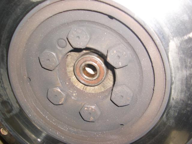

ich bezeichne mich zwar nicht als erfahrenen Umbauer aber ein Bild einer M180 Schwungscheibe kann ich vorstellen, die tasächlich neben 6 symetrischen Bohrungen noch ein zusätzliche 7. Bohrung zeigt:
Dies war mal eine ursprünglich nicht neutral gewuchtete M180 Schwungscheibe:
Allerdings sieht die originalle M130 auch so aus, als das iese Bohrung nötig wäre obwohl die Scheibe neutral gewuchtet ist, allerdings sitzt in dem Loch keine Schraube sondern es greift ein Zapfen des Kurbelwellenflansches in das Loch:

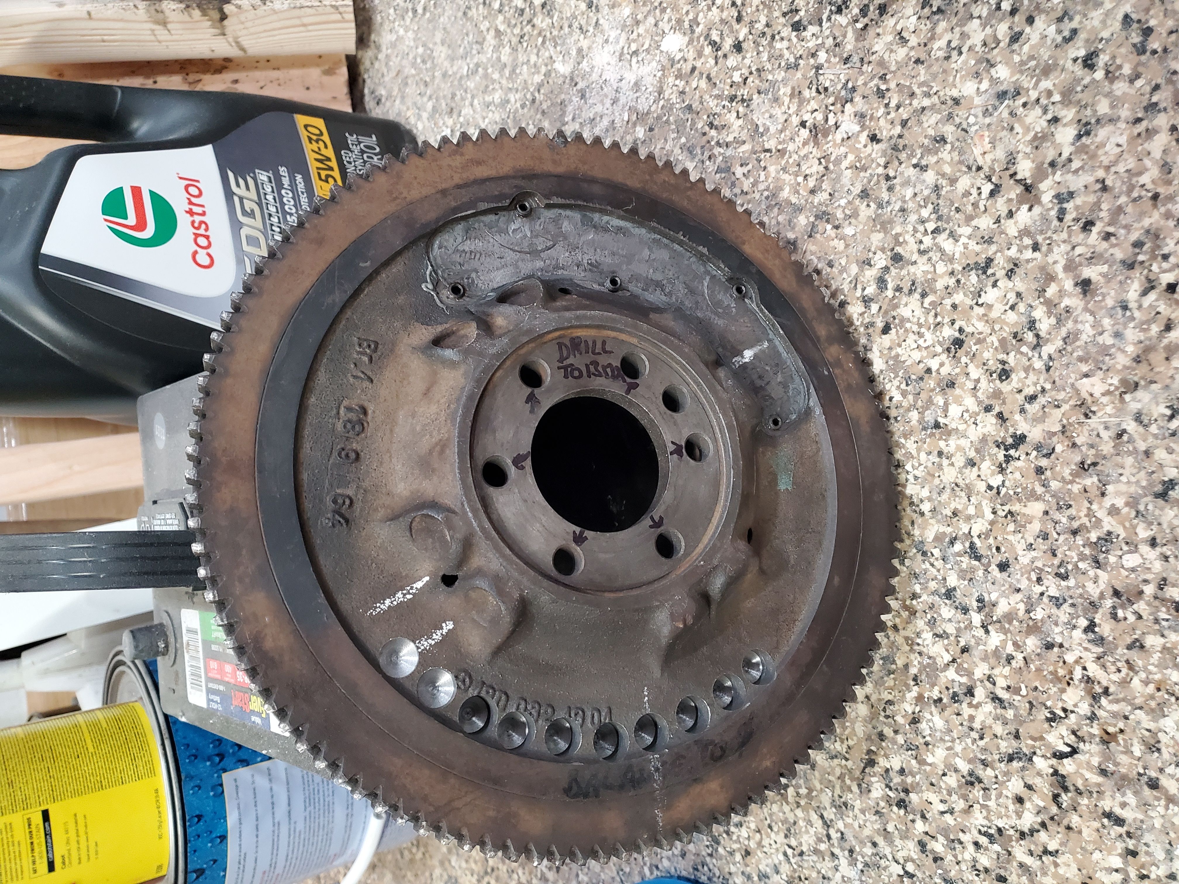

Hallo zusammen!
Bin leider immer noch mit einem anderen Projekt beschaeftigt und daher ist nicht viel weitergegangen. Hier aber mal ein Update. Schwung wurde geplant und gewuchtet. Muss die Loecher noch auf DM 13 bohren aber sonst soweit fertig.
Fuer den Umbau auf Zentraleinspritzung werde ich den Ansaugkruemmer vom M180 verwenden. Passt soweit fuer die Holley Sniper, lediglich die Ansaugbohrungen muessen etwas vergroessert werden. Abgaskruemmer kommt vom M130 aufgrund der groesseren bzw. rechteckigen Auslaesse am Kopf. Die Vergaserheizung wird zugemacht. Moechte den M130 zum Laufen bringen solange der noch im Spenderfahrzeug verbaut ist. Sollte es Probleme geben kann das dann noch vor dem Einbau im 404 erfolgen.
