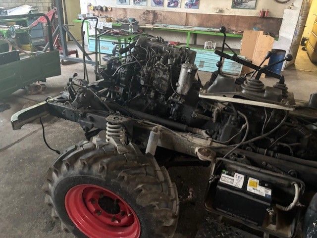

Ich hatte mich jetzt erst mit dem Motor beschäftigt. Es ist ein Umbau auf einen OM 616. Die Schwierigkeit war, dass das größere Schwungrad vom 616er nicht in die Getriebeglocke des F-Getriebes passt, mal noch zusätzlich abgesehen vom Anlasser, der dann natürlich auch nicht mehr passt.
Daher wurde ein originales Schwungrad vom 621er angepasst. Hierzu wurden weitere Löcher in das Schwungrad gebohrt (621er Schwungrad hat nur 6 Löcher, Kurbelwelle vom 616er hat zwölf Löcher).
Dann das Ganze zum Motorenbauer um als eine Einheit neu auszuwuchten.
Dann die nächste Schwierigkeit: Schwingungsdämpfer vorne musste getauscht werden, da der alte gerissen war.
Die sind aber eigentlich mit der Kurbelwelle "verheiratet", weswegen erst ein passender Schwingungsdämpfer gefunden werden musste, der so gefräst werden konnte, dass die gesamte Einheit Schwingungsdämpfer, Kurbelwelle, Schwungrad, Kupplungsautomat auf 0 gewuchtet werden konnte. Hierzu musste auch die alte Wuchtnase auf dem Schwungrad abgedreht werden.
Ich hatte übrigens zuvor mit viel Glück ein NOS-Schwungrad inkl. Druckplatte und Mitnehmerscheibe zu einem fairen Preis bei einem MB-Oldtimer-Teilehändler erstehen können. Das Ganze lag da Jahrzehnte neu im Regal rum, also Win-Win für Händler und mich.
Ansonsten wurden die Lagerschalen erneuert, Düsen abgedrückt, Burgmannringe natürlich erneuert, alle Dichtungen usw. ebenfalls erneuert. Kompression ist sehr gut, über 28 bar auf allen vier Zylindern, daher wurden die Kolben auch nicht gezogen.
