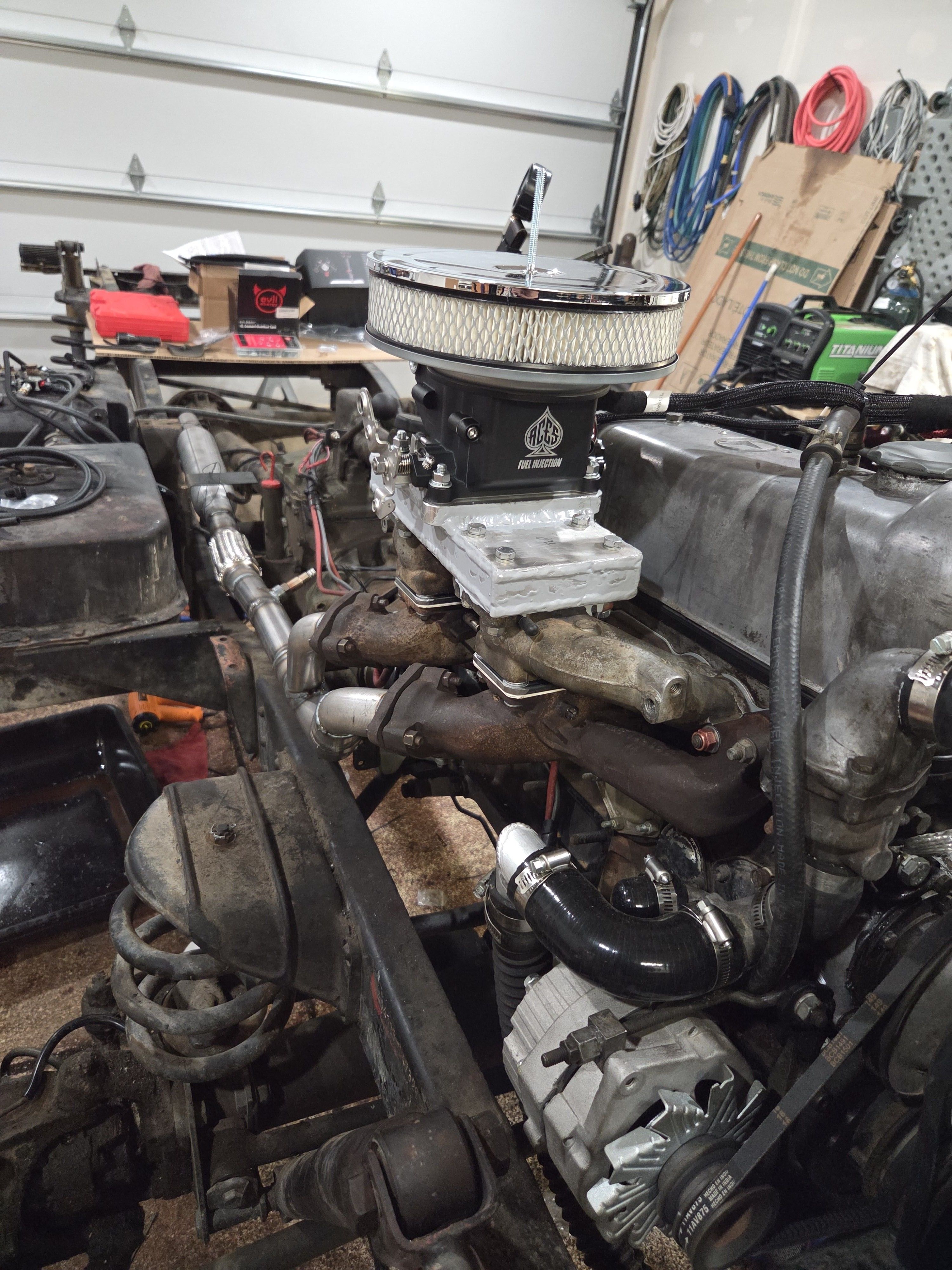

War ziemlich beschaeftigt die letzten Wochen aber nun gehts endlich wieder mal am 404 weiter. Oelfilter ist umgebaut auf "remote" (Oelkuehler folgt dann spaeter), Einspritzung und Zuendung sind angebaut. Warte noch auf ein paar Teile fuer die Benzinleitungen aber dann sollte ich den mal starten koennen.
Vorderachse muss leider nochmal raus da auch mit der neuen Dichtung immer noch in die Aches laeuft. Mal schauen...
