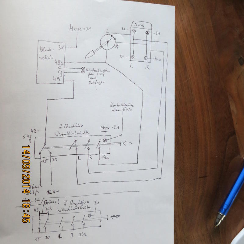

#453265
Hier ist ein Schaltplan, der für den Warnblinkschalter zwei mögliche Alternativen zeigt, einmal mit 7 Anschlüssen und einmal mit 8 Anschlüssen.
Der mit den 8 Anschlüssen hat ausgangsseitig eine Brücke, die bei dem 7-poligen intern vorhanden ist. In beiden Fällen geht der Ausgang auf 49 am Blinkrelais.
Im Prinzip sind die heutigen Blinkrelais ausgelegt sowohl für Blinkfunktion als auch für Warnblinkfunktion jeweils für Zugmaschine allein oder mit beliebig vielen Anhängern.
Der Ausgang 49a wird dann entweder über den Lenkstockschalter oder über den Warnblinkschalter mit entweder den linken bzw rechten Blinkerbirnen oder mit allen Blinkerbirnen verbunden. Die Warnblinkfunktion hat aber Vorrang.
Du mußt mal Deine Anschlüsse überprüfen. Der Schaltplan stimmt und trifft auch für Dein Fahrzeug zu.

Wir kennen von hier aus natürlich nicht die Vorgeschichte aber der Blinkgeber war ja nicht immer kaputt. Ich vermute mal daß irgendjemand mal kurz zuvor einen Kurzschluß gebaut hat als k e i n Anhänger dranhing.
Der "Warnblinkgeber", wie Du ihn bezeichnest, ist nichts weiter als das Blinkrelais, welches entsprechend meines Schaltplans einmal über den Lenkstockhebel und ein anderes Mal über den Warnblinkschalter in die jeweiligen Stromkreise geschaltet wird.
