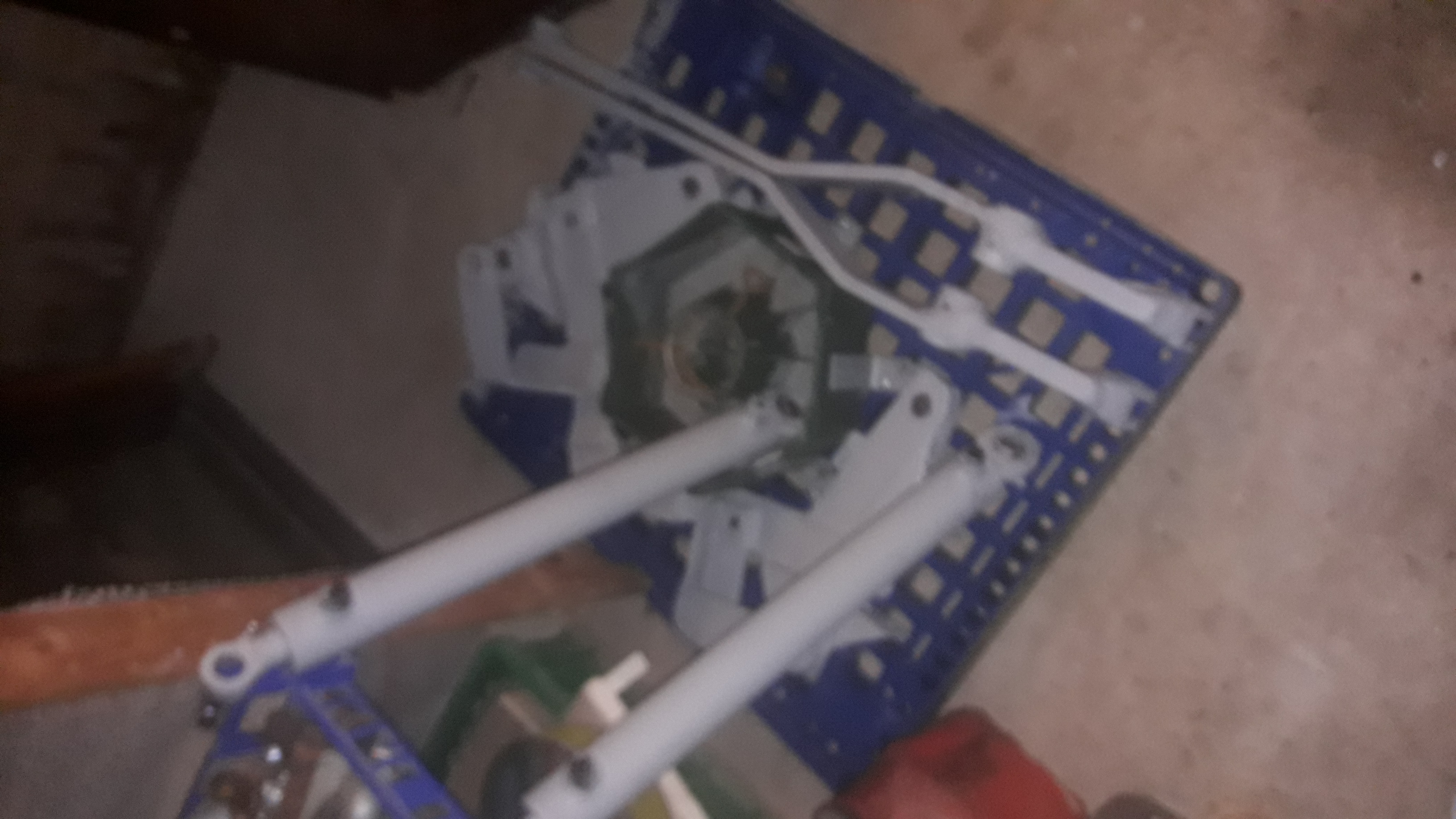

Hi Lukas,
das Blech ist leider nur 2,5 mm dick. Ich hatte kein anderes. Versuche möglichst viel Lagerbestand abzubauen. Wenns nicht reicht, muss ich entweder nachlegen oder eine Kreuzverstrebung einbauen. Erst mal testen. Vorhin kam endlich die Grundierung drauf...
Als Material für die Streben habe ich 15mmx 60mm ST52 genommen, verdammt schwer das alles.Die Bolzen haben 26mm Durchmesser. Die Zylinder haben eine 30mm Kolbenstange und fahren 450mm aus.
Viele Grüsse
Berthold

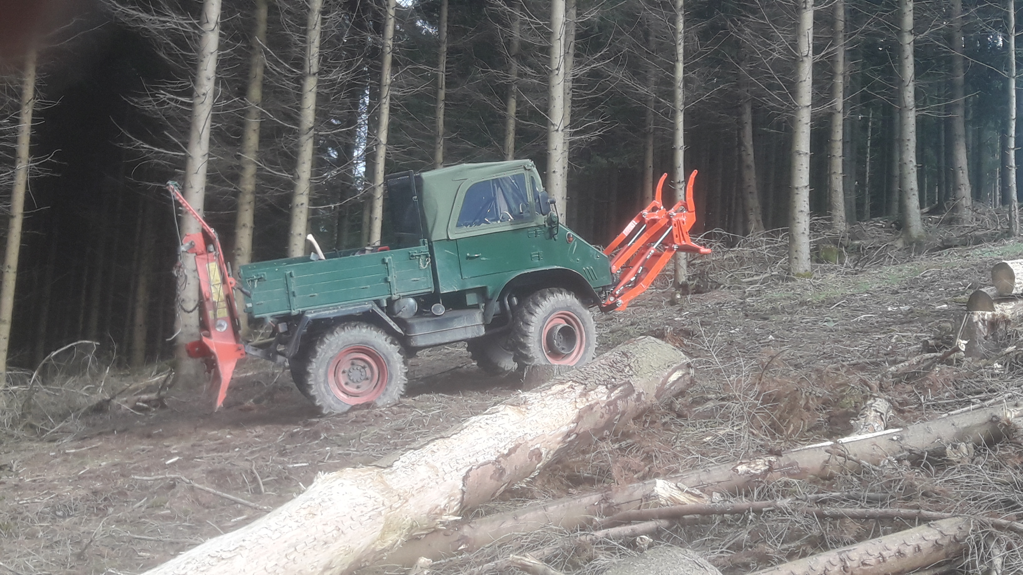

Heyho Kollegen,
es läuft... fast .
Die bestellten Hydraulikanschlüsse und Schläuche passen. Die Funktion ist da, es funktioniert. Es ist spät geworden.
[/url][
[/url]
Leider hab ich mir im Eifer des Gefechts das linke Scheinwerferglas zerschlagen. Verdammte Schitte! Vielleicht hat noch jemand ein Glas mit 145mm, würde mich über ein Angebot sehr freuen.
Viele Grüsse
Berthold

#560058
Hi Lukas,
er geht nicht so sehr in die Knie, nur ein wenig, leer zumindest...
Ich mache heute mal ne Probefahrt, falls es nicht regnet.
Die Anlenkpunkte sind der Rahmen vorne mit Winkel verschraubt sowie die kegeligen Anbaupunkte weiter hinten. Die Konusse hab ich mit Flex und Pferdfräser von Hand mühselig eingefräst.
Ja, und Farbe ist noch genug da... :)
Viele Grüße
Berthold

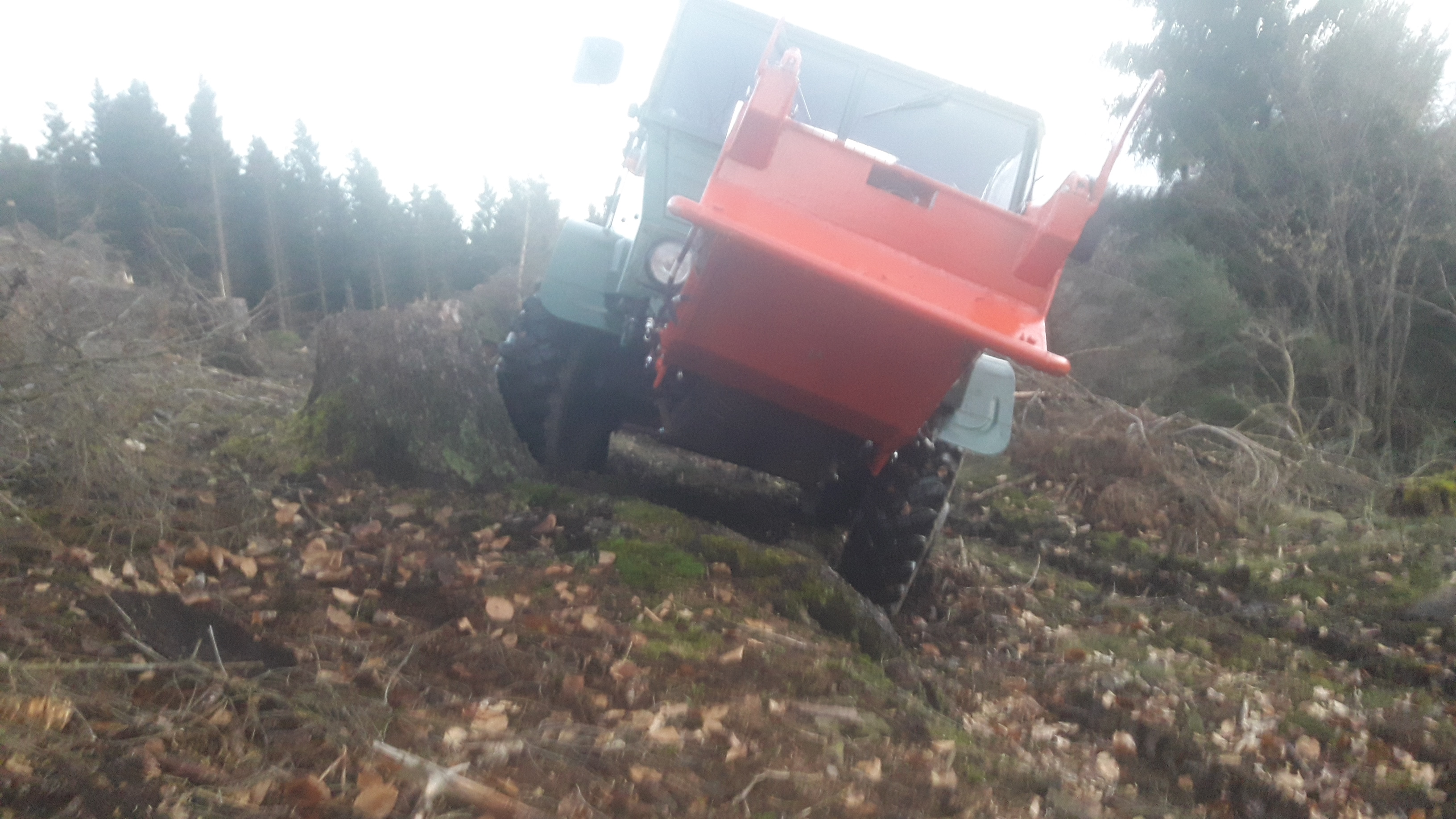

#560066
Hey Lukas,
der Lack ist erst ein paar Tage drauf, da kann ich doch noch nicht damit arbeiten. Heute am Sonntag...
Hab nur eine Fotosafarifahrt gemacht, damit die Unimoggelenke nach ein paar Wochen Stillstand mal wieder bewegt werden.
Aber, das Ufer da kam ich kaum wieder hoch, der Boden ist sehr durchgeweicht. Da halfen dann nur Sperre und seitlicher Spurversatz... Schlimmstenfalls wäre es auch rückwärts mit der Winde gegangen.. oder unten aus dem Wald raus, aber da ist es sehr steil... ( da floss mir mal das Motoröl beim Same Minitauro an der Kurbelwelle raus... ).
Und hier noch ein Foto vom Brennholzwald im Justenberg...
Viele Grüße
Berthold

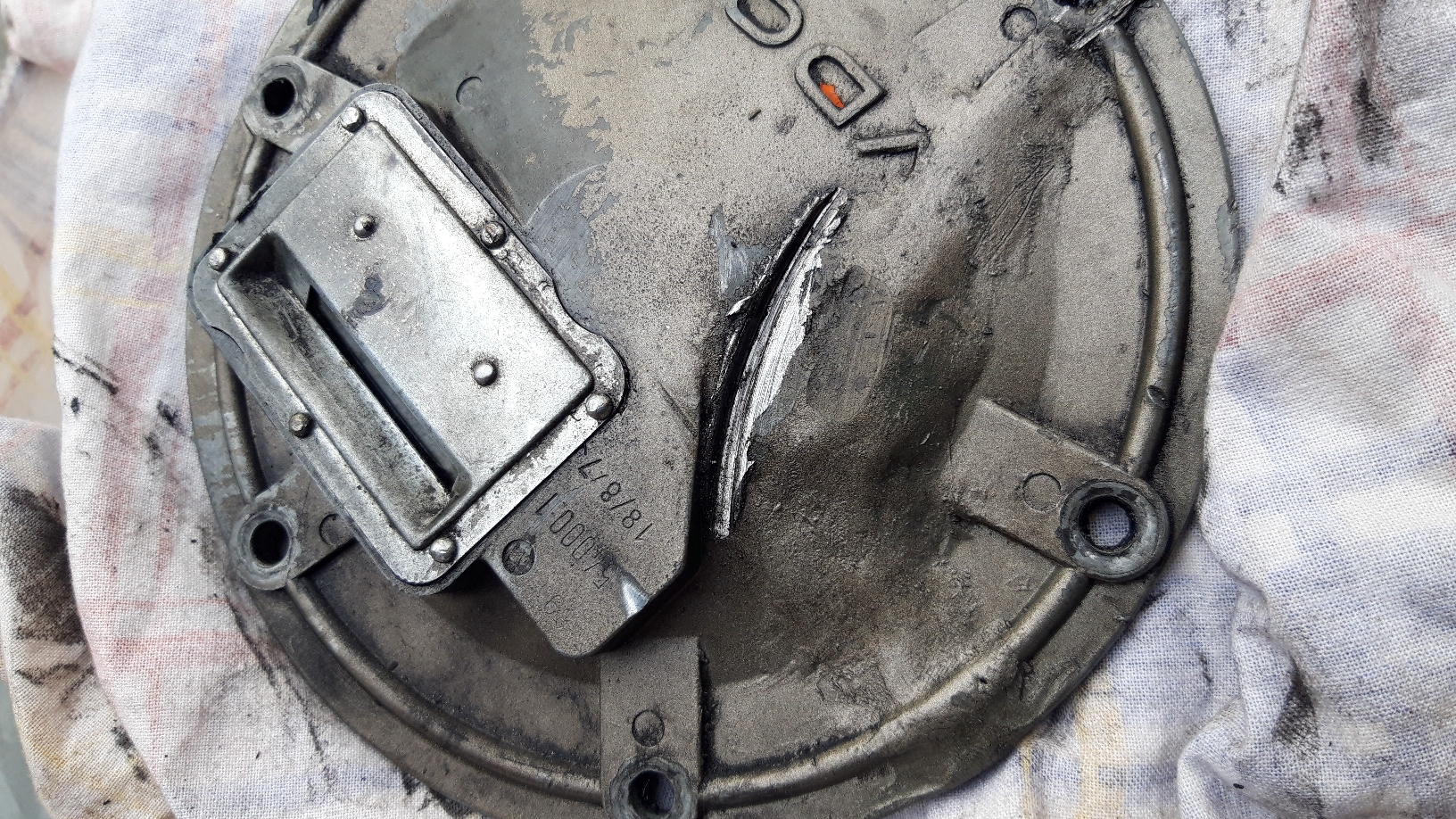

#562017
Extremes mit zu viel Verschränkung ist nicht so gut....
Vermutlich hat sich hierbei
am 18. März die Kombipresserriemenscheibe in den Deckel vom Betriebsstundenzähler eingegraben... :cry:
Der Deckel ist vor 'meiner Zeit' schon mal geschweißt worden... - morgen dann wieder...
