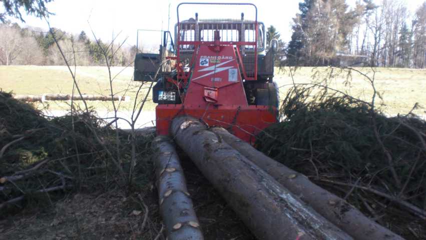

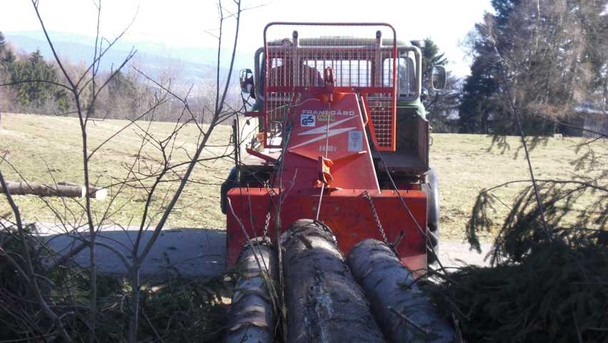

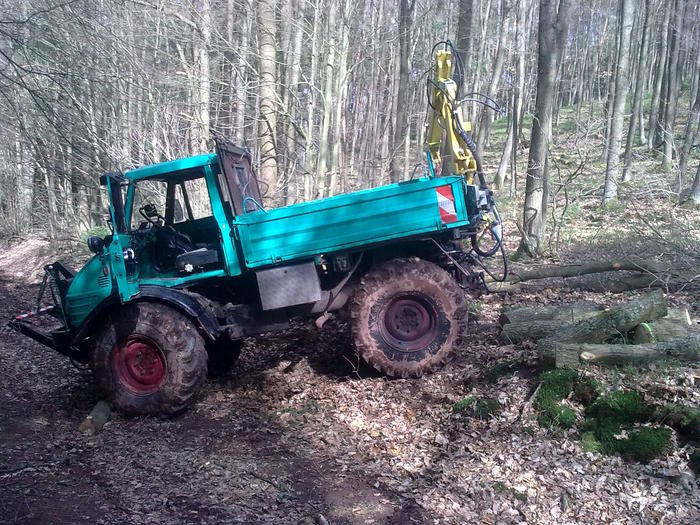

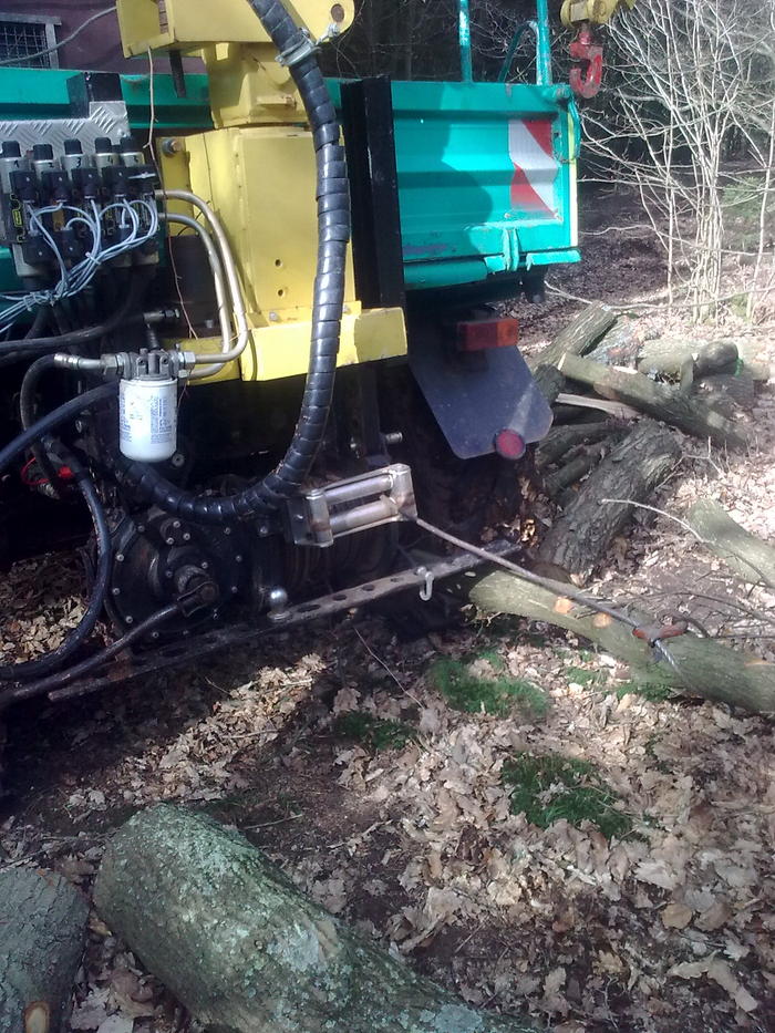

Was du meinst ist eine bergstütze bzw. eine tragbergstütze,theoretisch brauchst du kei ne handbremse aber ich zieh sie immer an.Beim beiseilen zieht der mog sich dann in den boden bis genügend halt da ist.Dannach kommts holz oder der mog hochkant wenn die winde mehr zieht als gut ist.Die stütze gibt normalerweise nicht mehr nach sobald sie festsitzt.MFG HerbertBild
#295587
Hallo Markus,
kann mich da Herbert nur anschliessen die Handbremse ziehe ich jedoch nur im Bedarfsfall bzw. am Hang an. Ansonsten hält der Mog sobald das Schild sich in den Boden gegraben hat ganz gut und mann kan die gesamte Windenkraft übertragen.
Beim herausfahren aus diese Zugposition sollte man jedoch nicht zuerst das Schild anheben sondern in Schwimmstellung herausfahren und dann das Schild anheben sonst wird man zum Erdarbeiter und das siehe auf Rasenflächen nicht besonders schön aus, wenn man mal schnell ein Loch mit 30cm tiefe aushebt.:wink:
mfg Bernhard

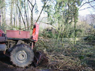

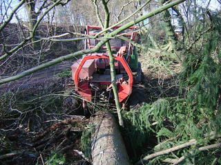

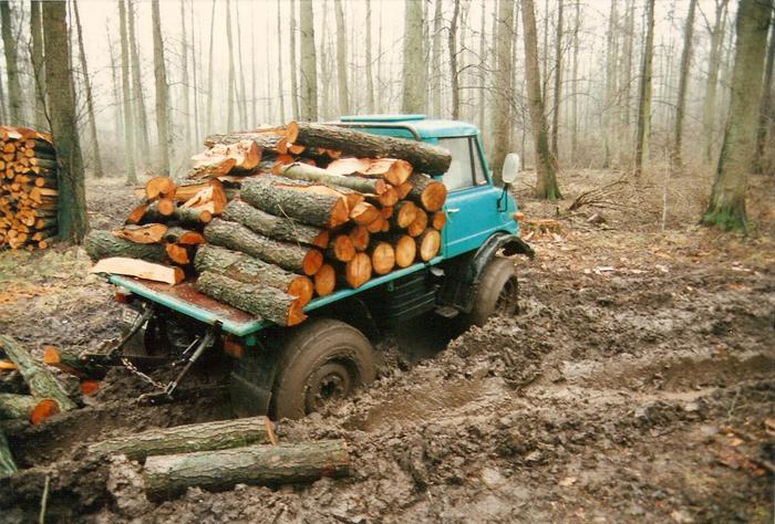

allradundsperre hat geschrieben:die Bilder sind zwar schon etwas älter zeigen aber dsurchaus die Problematik bei uns in den Niederungen. ...
So sieht es bei uns gelegentlich auch aus ;-)
BTW, das ist aber keine Ackerprofil oder (nicht gut zu erkennen)? Bist Du dennoch rausgekommen? Ich mußte in so einer Situation allerdings mit Ackerstollen tatsächlich den Baum kurz abhängen und dann mit langer Kette wieder ranholen. Wie tief es (jedenfalls hinten) wirklich war, sah ich dann erst zuhause: Hinten lagen fette Schlammbrocken auf dem Rahmen :-D
@all
Und dann mal ganz dumm gefragt: Wo macht man den Mog nach solchen Aktionen "untenrum" sauber und was darf das so kosten? Die Selbstwaschanlage bei uns schreibt groß:
Keine landwirschaftlichen Fahrzeuge oder Geländewagen! :oops:
