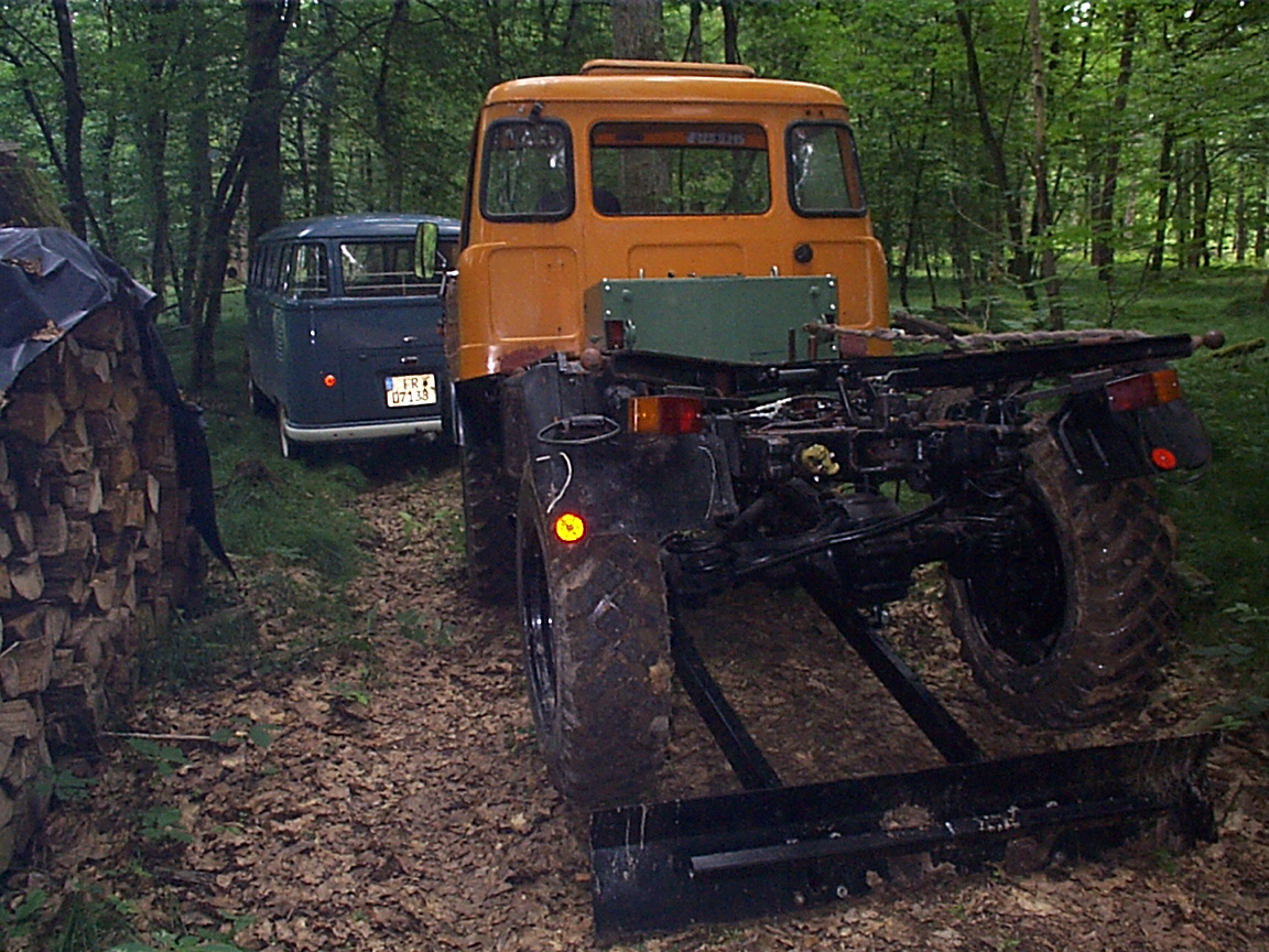

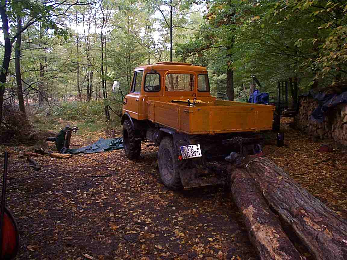

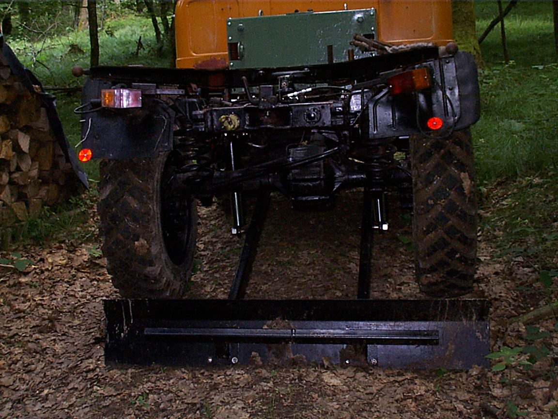

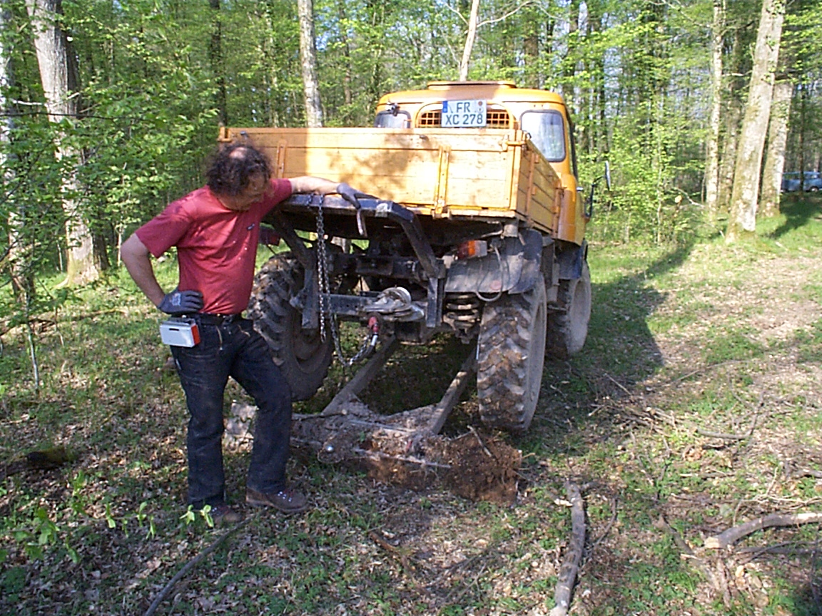

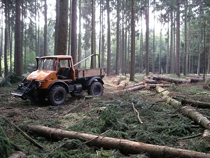

Hallo Martin, das mit dem ForstmogSPEZIAL ist eine gute Idee.Ich habe mir den 421er (ehemahlige Schneefräse)ohne Zubehör für den Wald gekauft und mir alles nach meinen Wünschen und Vorstellungen umbebaut.Ich bin mir etwas unsicher ob nur gekaufte Sachen vorgestellt werden sollten!!Egal, ich schreib einfach mal!!
Der Mog hat eine auf Funk umgebaute Adler Doppeltrommelwinde,die ich sehr tief auf den Rahmen gesetzt habe um die Ladefläche weiter benutzen zu können.Für die Bergstütze habe ich aus Gewichts und Festigskeitsgründen 6mm Hardox 450 gewählt.Die Hebezylinder wurden an den Rahmen geschellt.Den hinteren Seilaustritt habe ich sehr Tief gehalten um die Kippgefahr zu beseitigen.Die auf den Bildern gezeigte Combi macht seit Jahren guten Dienst.Ich mache bei meinem Um und Anbauten immer eine Kostennutzungsrechnung und ziehe gerne eine Energiebilanz.Mit anderen Worten ausgedrückt es darf es nicht viel kosten!!Was meint ihr woher das Fensterschutzgitter stammt?
