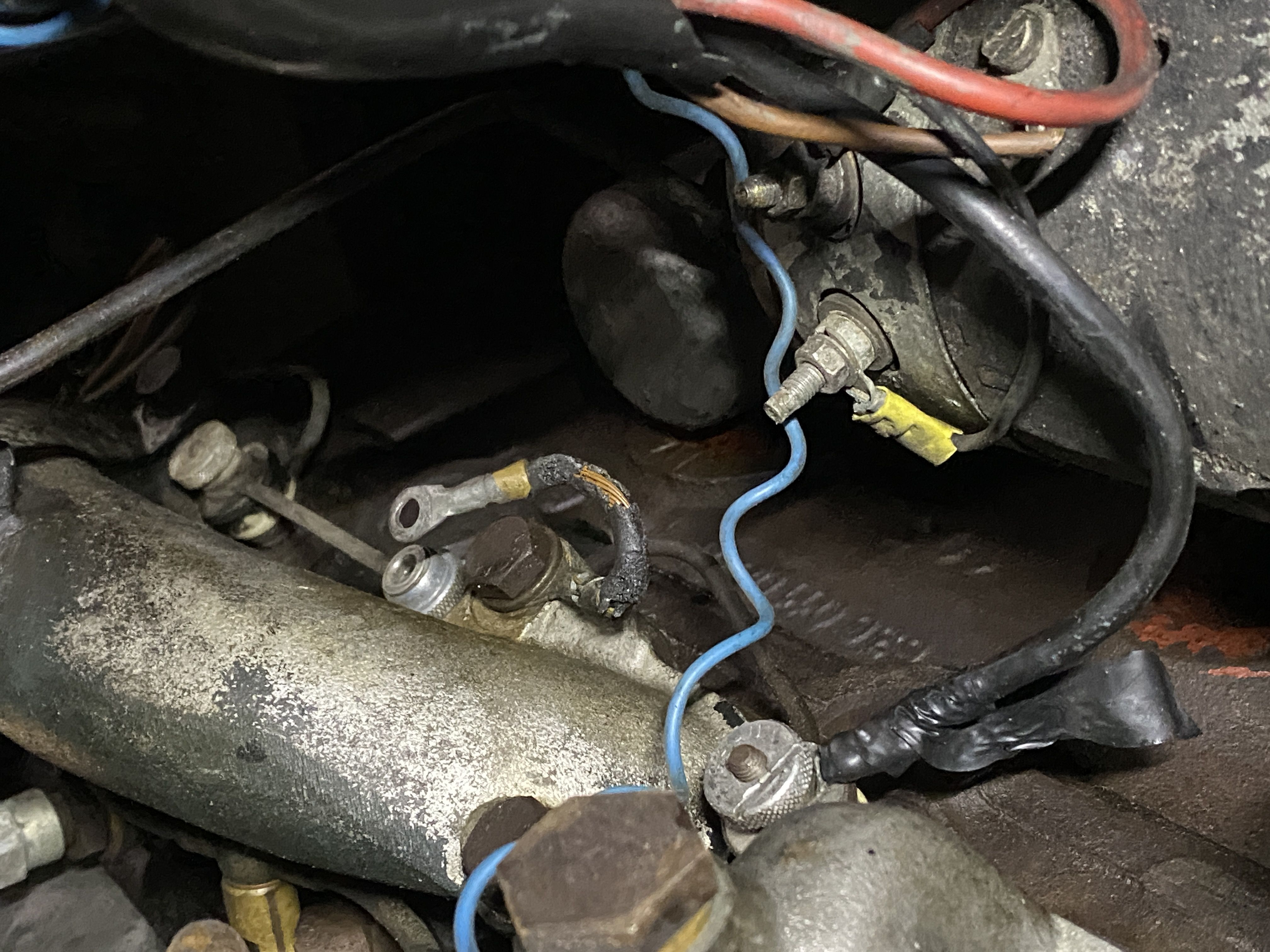

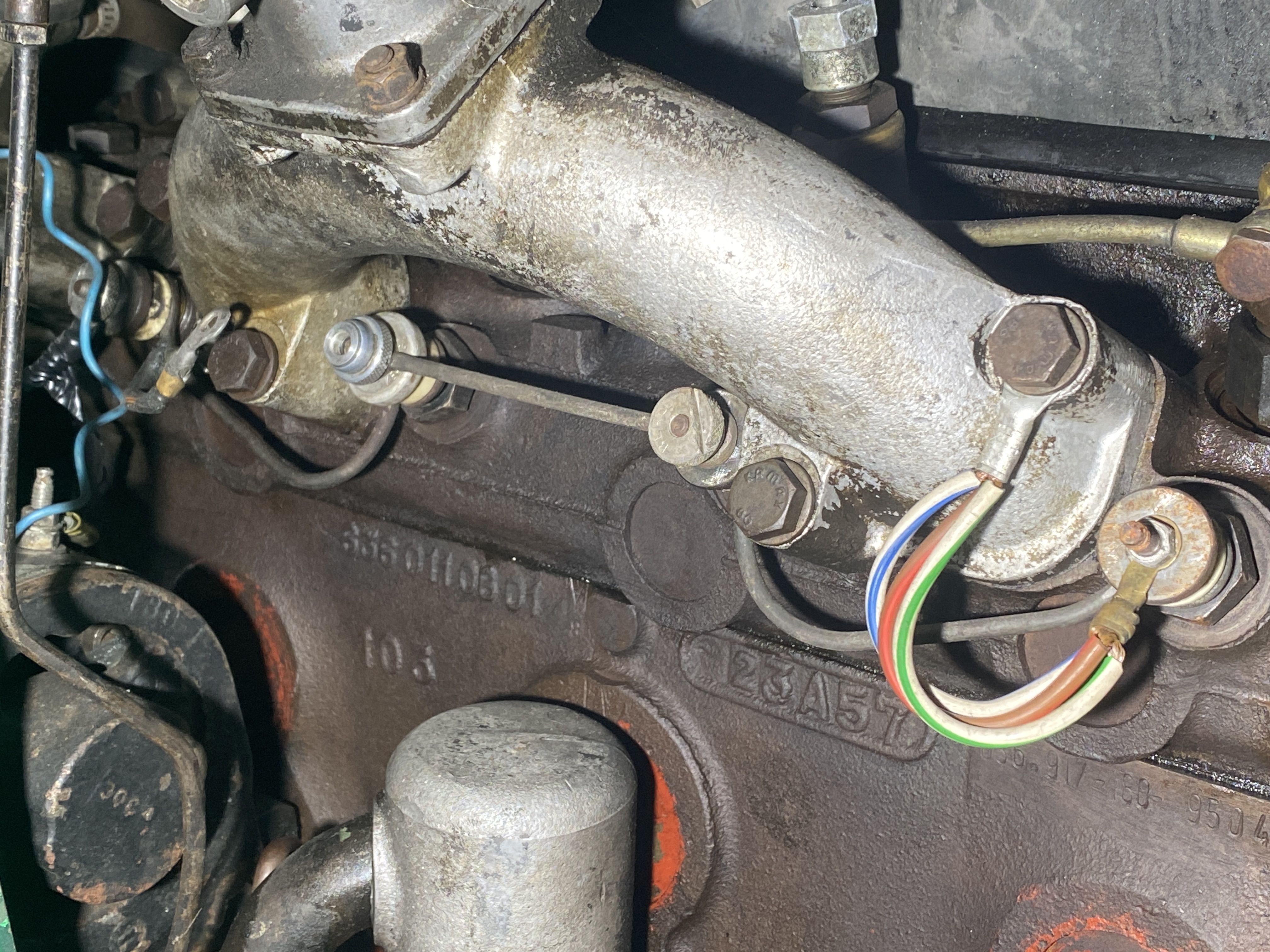

Wir haben uns gestern mal zum Frühschoppen noch ein bisschen um den Mog herumgesetzt und die Technik versucht zu bestimmen und nachzuvollziehen.

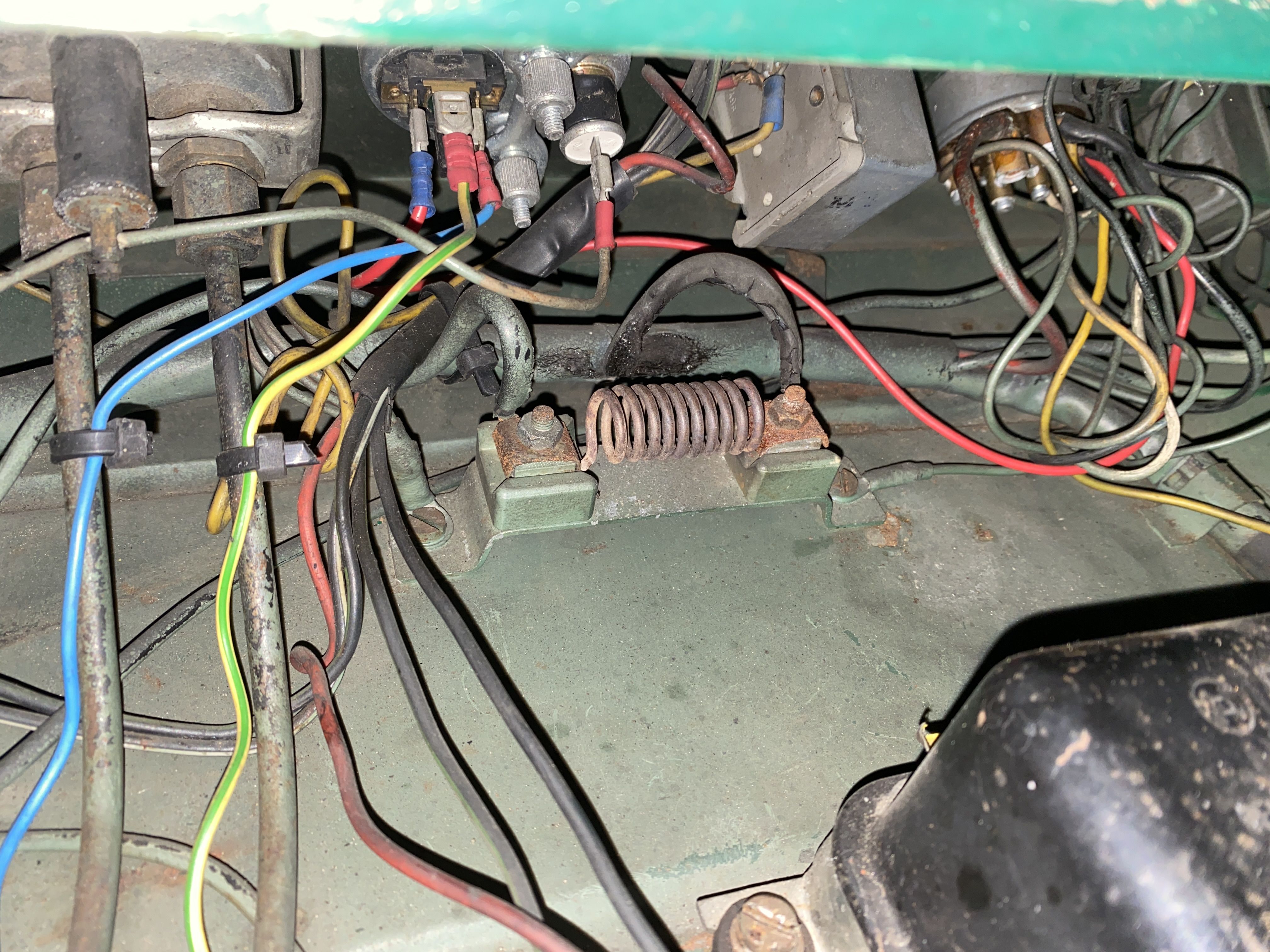

Die „Sicherung“ die ich meinte ist die im Bild abgebildete Drahtspirale - wir vermuten es ist der Vorglühwiderstand?

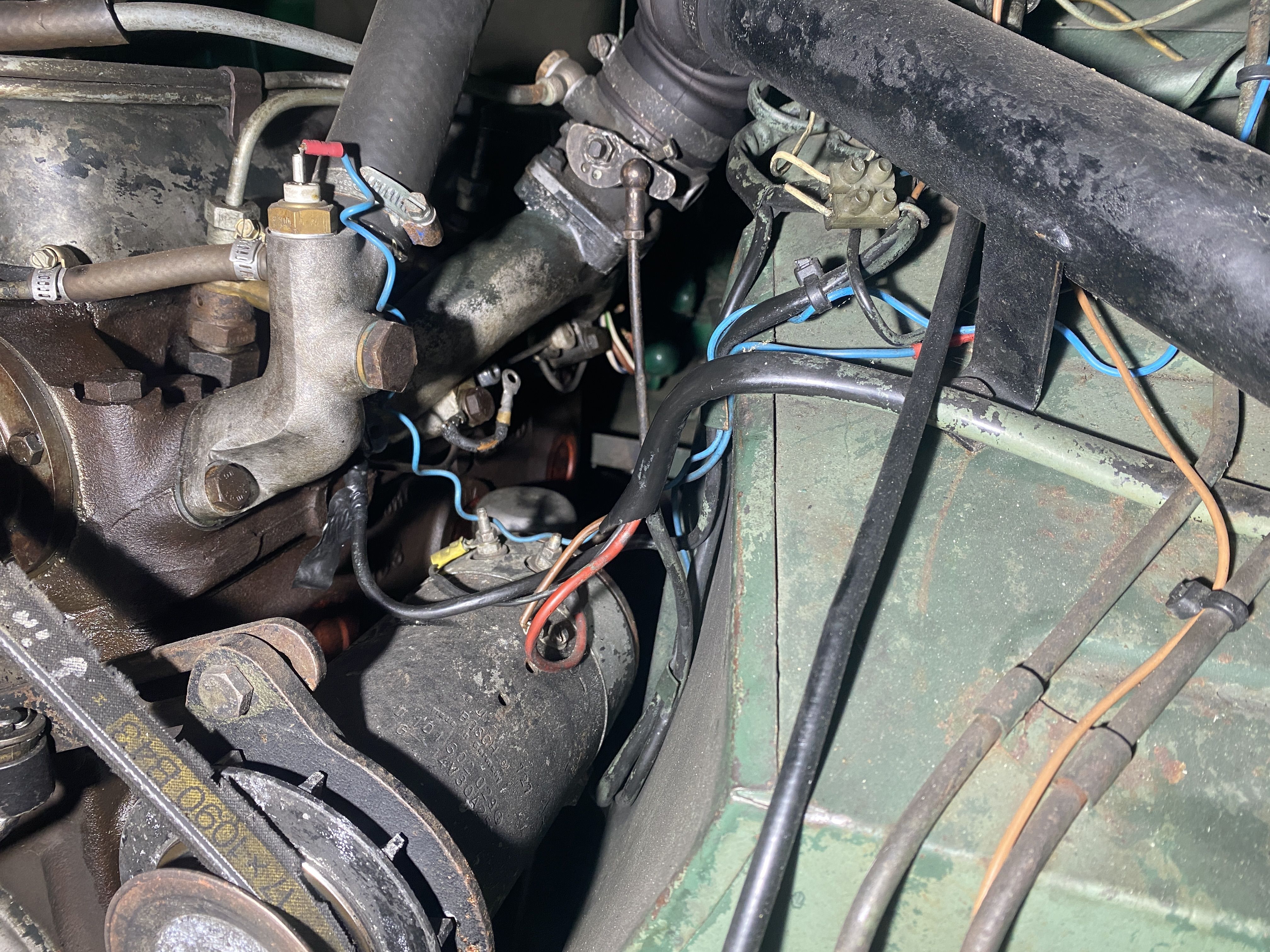

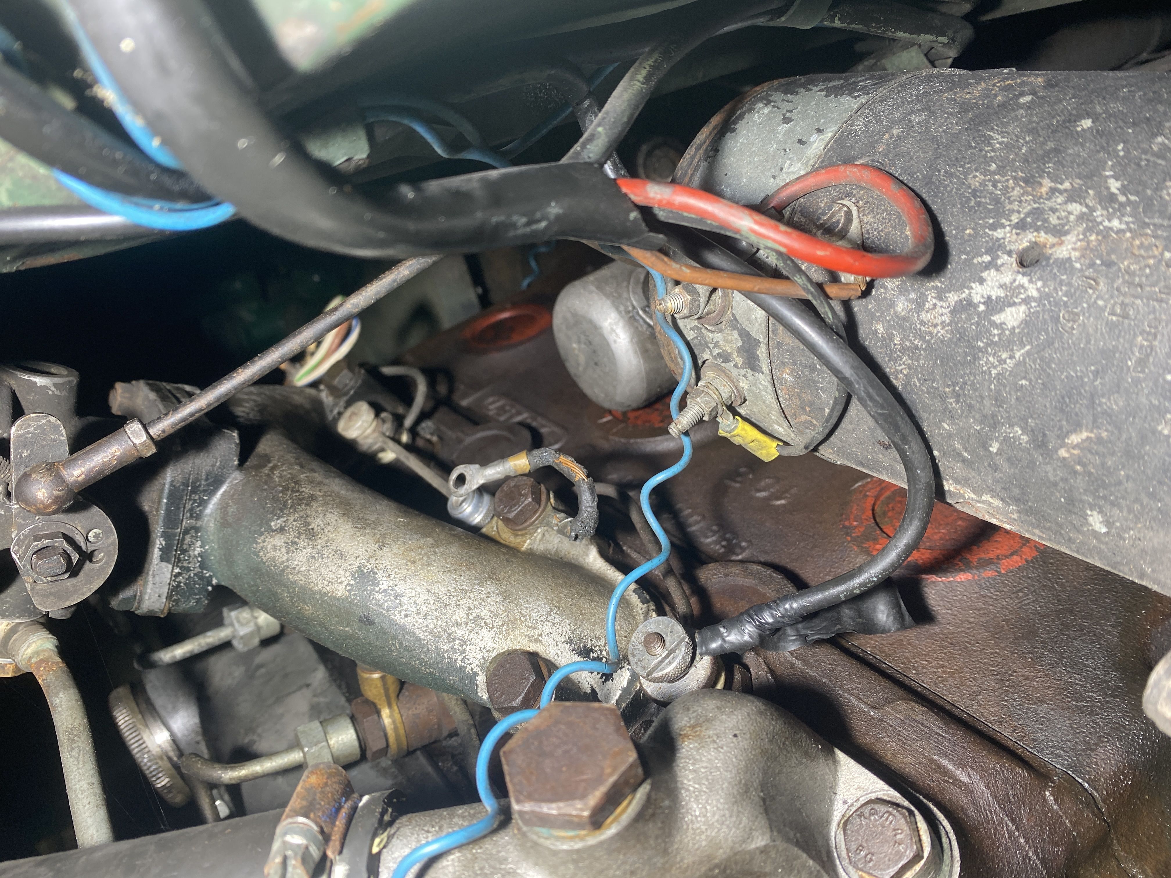

Weiterhin haben wir am an der rechten Seite des Motor ein loses Kabel gefunden, auch das würden wir der Vorglühanlage zuordnen? Vermutlich gehört es weiter hinten an den „Hebel“ die Rändelmutter ist allerdings falschherum aufgedreht, weil auf der anderen Seite das Gewinde nicht mehr hält… :?

#582265
Hallo Martin,
die "Sicherung" ist der Vorglühwiderstand. Der darf warm werden. Bevor du Kabel anklemmst, musst du dir sicher sein. Die Glühkerzen sind in Reihe geschalten. Wenn du das kurze Kabel dort anklemmst, schließt du 2 Kerzen kurz, weil der Krümme Masse hat.
Wegen der Radnaben brauchst du dir keine Sorgen machen. Nur die ganz alten Achsen am 2010 hatten Trommel und Nabe im Ganzen. Bei deinem Mog kommst du ohne großen Aufwand an die Bremszylinder.
Spare bitte nicht am Öl. Wie Jürgen schon geschrieben hat, die alte Plörre muss JETZT raus.
Frohes Schaffen
Alex
#582268
Hallo Martin,
(fällt Dir etwas auf? Alle reden Dich mit Deinem netten Vornamen an. Das ist hier so üblich, Jeder Beitrag beginnt mit einer höflichen Grußformel und endet mit der Signatur inklusive dem eigenen Vornamen)
Mit Eurer Elektrik werdet Ihr vermutlich noch etwas Spass haben, da ist auf den ersten Blick schon ein wenig herumgewerkelt.
Ich vermute Eure Vorglühanlage funktioniert nicht richtig. Aber Ich kann die verdrahrung noch nicht genügend nachvoll ziehen. Kannst Du vielleicht mal ein Bild machen in dem man alle vier Glühkerzen sehen kann.
Bei den ursprünglichen Glühwendeln hat die richtige Schraubrichtung der Rändelmuttern eine wichtige Bedeutung. Die Glühwendeln liegen nämlich nicht über das Einschraubgewinde auf Masse wie bei den späteren (Schnell)Glühstiften oder Zündkerzen. Bei den Wendelklühkerzen gibt es oben einen etwas größeren Kontaktdurchmesser, auf den ein Ringkabelschuh mit entsprechend größerem Durchmesser und ein zusaätzlicher Isolator auf geschoben werden. Und darauf kommt oben der dem Gewinde ensprechende kleinere Ringkabelschuh des zweiten Kapels und das wird dann alles mit der Rändelschraube festgepresst. Dadurch werden die Wendelglühkerzen in notwendiger Reihenschaltung betrieben.
Auf Deinem Bild dürfte rechts unten die vorderste Glühkerze zu sehen sein . Die zweite Glühkerze ist diejenige mit den losen Kabeln. Korrekt?
Von dem Vorglühwiderstand (Deine heiße Sicherung) sollte das von vorne gesehen linke Anschlusskabel an die vorderste Glühkerze gehen. Ist das das Kabel rechts im Glühkerzenbild mit der etwas abgewickelten Isolierung?
Wenn Du bei der Glühkerze die Rändelmutter abschraubst, wie sind dann die Kabel aufgelegt?

Ich finde die Elektrik auch aktuell etwas abenteuerlich - leider weiß man aber nicht was da bei den beiden Werkstätten gefrickelt wurde oder original so gehört. Ich bin kein Meister im Stromlaufpläne lesen aber ggf. muss die Elektrik mal komplett geprüft werden (so viel ist es ja auch nicht..)
Ich werde heute Abend mal noch bessere Bilder machen, evtl kann einer von euch dann schon eine bessere Einschätzung treffen.

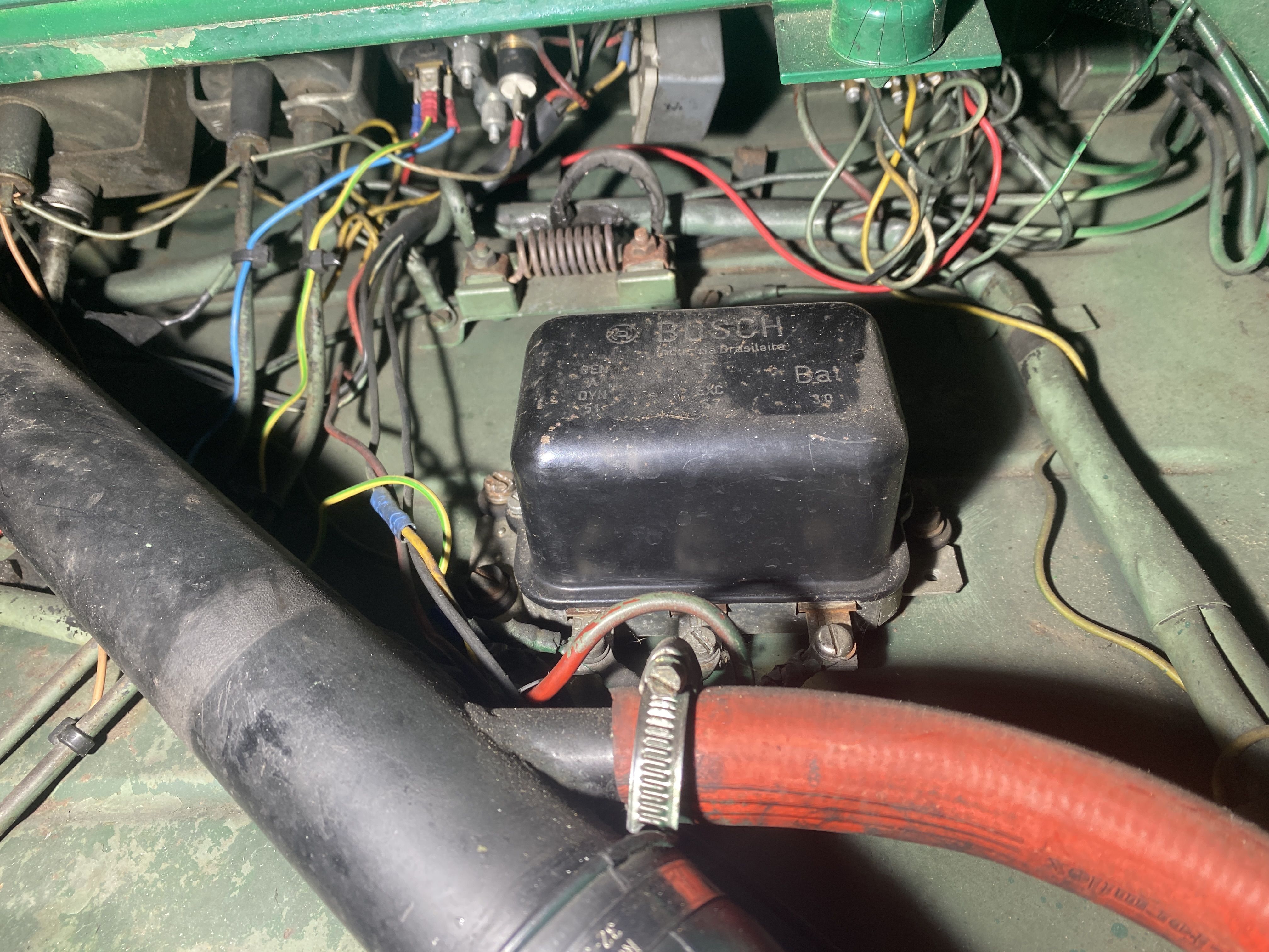

Ich habe gestern mal noch ein paar Bilder der Elektrik gemacht - ich hoffe sie sind ausreichend und ihr erkennt etwas!
