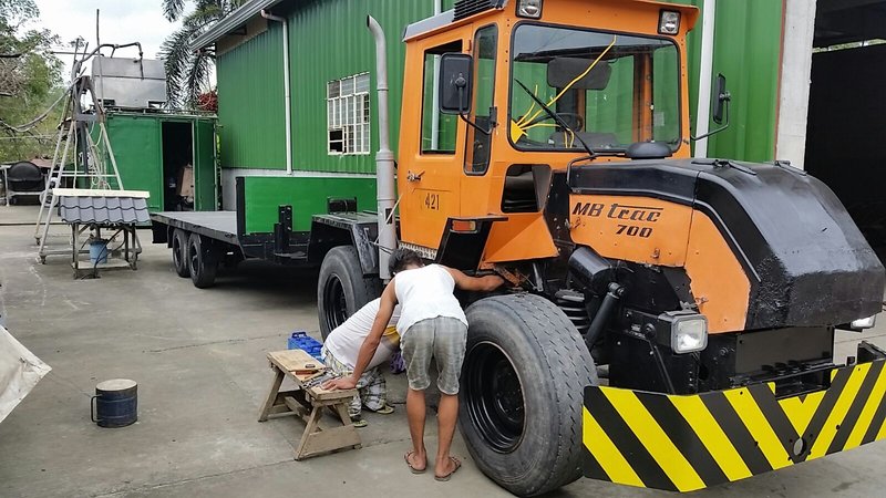

Die Bilder per Whattsapp gesendet:
Farbe war geraten, aber Hellsehen liegt mir wohl auch :wink:
Das könnte ein 2-Wege Trac gewesen sein?
Die verlängerte Frontmaske ist ein Betongewicht?

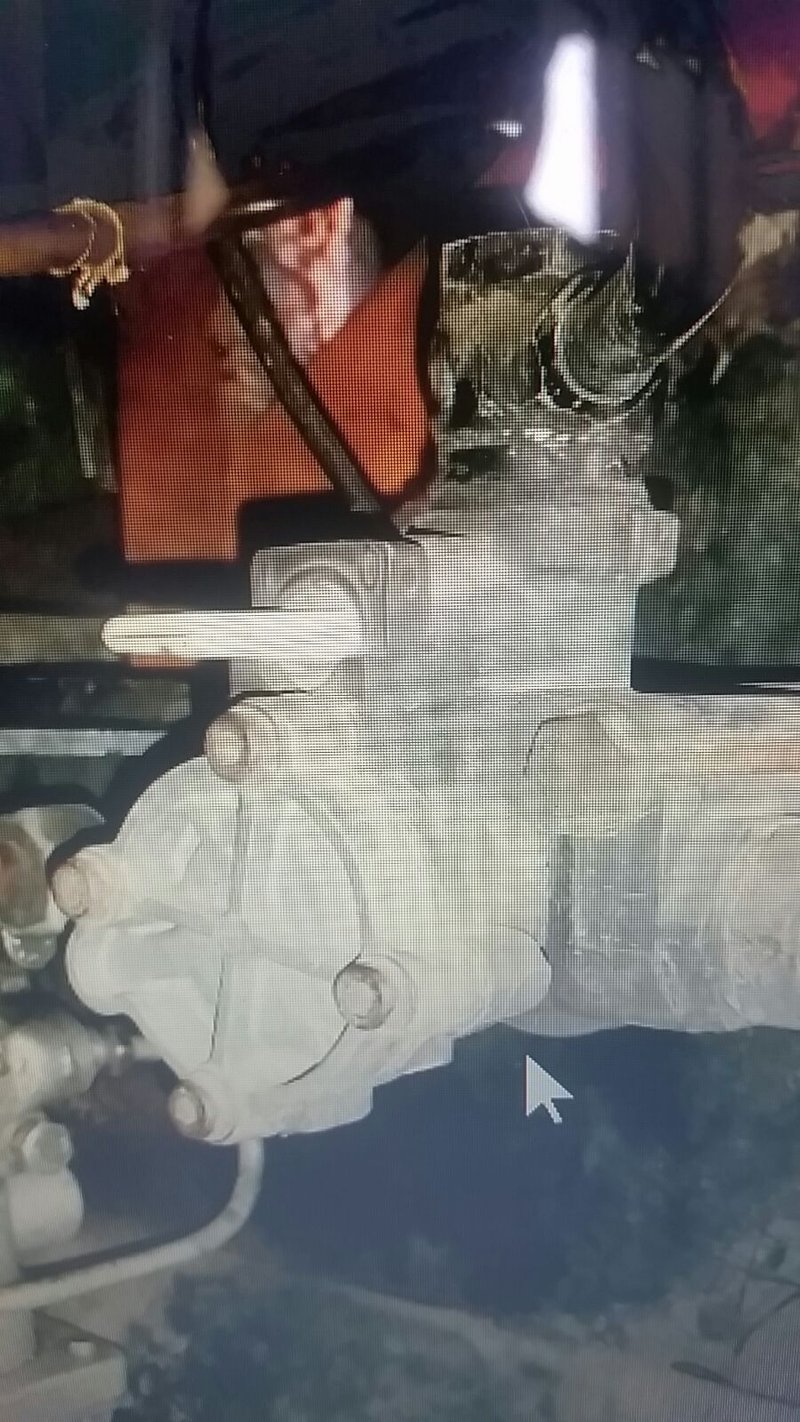

Werner fragt nach diesem Ventil, ich kann dazu nichts sagen:
Gleich noch Unimog 404 S!
nein ein Werksschlepper für Schwerlastanhänger. Die abgeschrägte Motorhaube war ein Verbesserungsvorschlag .
das ist die Frostschutzpumpe Wabco ohne Vorratsbehälter

Zu den Bildern
Der MB lief im MB Werk in Duesseldorfund hat Wandlerkupplung ob er zwei Wege war weiss ich nicht.
Die Stossstange ist Stahl und es hingen vorne noch etwa 2,5 ton Gewichte dran und Hinten hatte er acht Platten a 500 kg davon habe ich noch eine drauf.
Ich besitze den MB ungefaehr 15 Jahre davon habe ich Ihn 5 Jahre in Deutschland zum verladen von LKW auf Tieflader zum ziehen oder schieben benutzt.
Dann habe ich Ihn auf die Philippinen geschickt zu meinem Schwager und wir haben Ihn als Rettungsschlepper eingesetzt um kleine auf Jeeps montierte Dreschmaschinen aus den Reisfeldern zu bergen wenn die bis auf die Achsen abgesoffen waren und nichts mehr ging ,Dies brachte 50 Euro ungefaehr pro Einsatz ein.Dies ist eine Menge Geld wenn man bedenkt das ein Arbeiter in der Provinz 3,5 Euro pro Tag verdient..
Der Matsch in den Reisfeldern ist zwischen 20 bis 50 cm tief
Zuerst haben wir das mit Seilen und Ketten gemacht bis cirka 200 Meter ,der MB hatte damals grosse Treckerraeder.
Spaeter haben wir eine Kranwinde mit acht Tonnen zugkraft und eine Heckstuetze nachgeruestet was die Bergungen vereinfacht hat.
Nun haben wir einen 10,5 Tonnen Anhaenger umgebaut fuer den ersten Maehdrescher (Korimao in der Landessprache) und der MB dient als Zugmaschine bis ich einen Abschleppwagen von Deutschland geschickt habe was den Transport vereinfachen wuerde.Aber dazu muessem wir erst nochmal zwei Ernten Geld verdienen.
Geerntet wird drei mal pro Jahr und schauen wir mal wie derMaehdrescher sich macht.
Werde heute Abend noch ein paar Worte zu dem 404 schreiben.
VG Werner

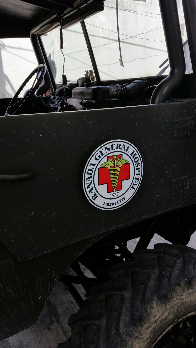

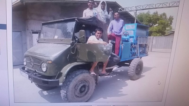

Unimog 404
Ich kaufte den Mog 1990 fuer 500 ,-DM und machte Ihn in Deutschland fahrbereit, Bremsen waren fest und verglast, Vergaser und Tank verdreckt und immer Probleme mit derZuendung so das ich beschloss mir eine elektronische Zuendung zu kaufen und diese einzubauen und siehe da er rennt bis heute wunderbar.
Bis 1995 fuhr ich in Deutschland rum und hatte viel Spass mit Ihm.
Da ich seit 1990 auf die Philippen komme weil ich eine Frau von dort 1988 kennen gelernt und geheiratet habe und Sie in der Naehe des Pinatubos (Vulkan der 1991 ausbrach und das Land verwuesstete)wohnte und mit dem Ausbruch eine super Landschaft zum Offroad fahren geschaffen hat ohne ihrgendwelche Vorschriften kann man diese Landschaft geniessen. Berge, Fluesse ,Ebenen alles kein Problem.
So beschloss ich den Unimog 1993 in die Philippinen zu schicken und jedes Jahr im Urlaub zu benutzen was ich auch tat bis 2005.
In 2005 habe ich dann den Mog umgebaut,Pritsche runter und mit einer kleinen Dreschmaschine 400 kg schwer versehen und von diesem Zeitpunkt ab hat er Reis gedroschen.Dreschmaschine wurde mit einem seperraten Diesel Motor angetrieben.Zum Teil wurden Doppelbereifung und Eisenraeder eingesetzt so das er fast schwimmen konnte.
Diesen Job machte er acht Jahre bis 2013 und in dieser Zeit wurde nur die Kupplung und die Manschetten der Bremszylinder gewechselt.
Er war hier das erste Fahrzeug das zum dreschen ins Reisfeld fahren konnte,zuvor wurde der ungedroschene Reis mit Wasserbueffeln und einachs Anhaenger an den Rand des Reisfelds gebracht und dort gedroschen.
2013 haben wir die Dreschmaschine auf einen leichteren Jeep umgebaut.
Der Mog wurde rueckgebaut auf Pritsche und fuhr noch ein Jahr den gedroschen Reis zu unserer Lagerhalle wo wir eine Trocknungsanlage haben.
Wir waren hier der erste Lohunternehmer.
2015 verkaufte ich den Mog an einen Doctor dessen Opa Deutscher war. Der Doctor wollte unbedingt einen 404 haben den er nur von Bildern her kannte.
Wie er den Unimog sah ging er nicht mehr weg bis er Besitzer war.
Der Mog wird nun von Ihm eingesetzt um in Dunschelartigen Gegenden wo es noch keine Strassen gibt die Leute hauptsaechlich in der Regenzeit medizinisch zu versorgen und wird zum teil auch mit Doppelbereifung vorne und hinten eingesetzt.
Der Einsatz von den Aertzten ist ehrenamtlich und das Fahrzeug traegt auf der Tuer das Zeichen seiner Klinik.
Der Mog wurde von Ihm nach Bildern aus dem Internet aufgebaut und hat zu dem Philippinischen auch noch mein altes deutsches Kennzeichen.
Leider habe ich aus der Zeit fast keine Bilder mehr da mir der Leptop gestolen wurde.
Aber in Deutschland habe ich noch ein paar Fotos.
Das ist meine Geschichte zu meinem alten 404
VG
Werner
