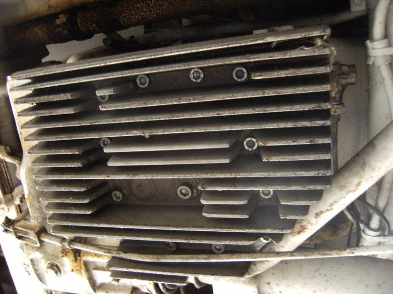

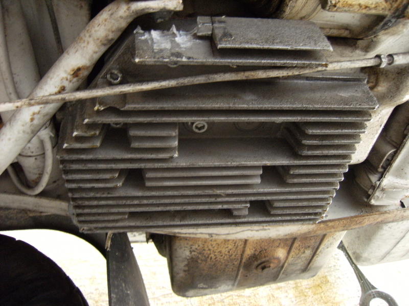

#502219
Guuden,
noch ein Bild eines großen Gök der 1. Serie in Einbausituation.
Der Gök hat mit dem Nebenabtrieb keinerlei Konflikte, das Kriechganggetriebe schon, beides wird anstelle des unteren Blinddeckels verbaut.
Die Murr'sche Schaltplatte 2x4 ist nicht mit einem Nebenabtrieb kombinierbar,
der Schaltplattenumbau nach Hans Röhm hingegen schon.

#502339
Hallo Zusammen,
mich würde es interessieren, ob man bei den größeren GÖK den Schubkugelflansch der Vorderachse weiterhin demontieren kann, ohne, dass man die große GÖK vorher wegnehmen muß. Nebenantrieb habe ich keine, gibt es sonnstige Einschränkungen? Wenn nicht, würde ich gerne den größeren GÖK bestellen. Im übrigen,wie ist die ca. Preisstellung?
Dank und Grüße: Zsolt
#503711
Hallo Justus,
"Die Murr'sche Schaltplatte 2x4 ist nicht mit einem Nebenabtrieb kombinierbar,
der Schaltplattenumbau nach Hans Röhm hingegen schon."
Wollte nur ergänzen, daß es beim UG 2/27 + NA in meinem 416 mit der Murr - Platte doch geht. So allgemein geschrieben könnte man meinen Du meintest das für alle Getriebe vom 1/11 bis 2/30.
Christoph
#503930
Guuden,
links neben dem GÖK ist noch gut Platz bis zur Schubkugel,
aber man kann den GÖK auch einfach ein Stück schmaler schneiden.
Ich kann ein noch detaillierteres Foto erstellen.
Ich erinnere mich, dass der Murrsche Umbau dien Platz des Schalthebels des Nebenabtriebs beim UG1 mechanisch in Beschlag nimmt.
Ich warte auf noch ein paar Interessierte, wegen evtl. 4 Stk. lacht mich der Gießer aus und ich fahre deshalb nicht 4x 150km.
Aber wie bereits angeboten, ich verleihe die Modelle auch gerne zum Gießen in Eigenregie gegen Portoersatz.
Gut 404! Justus.
