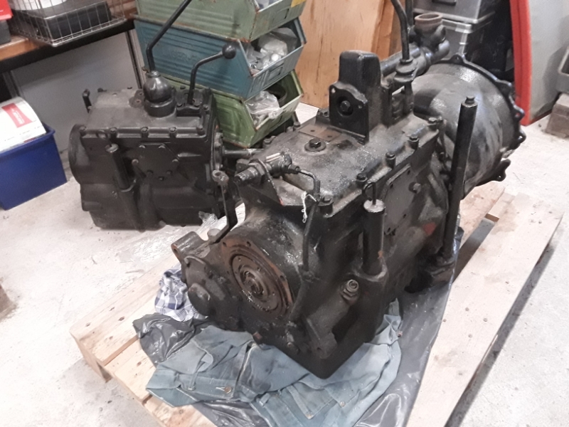

ich habe kürzlich ein synchronisiertes Getriebe von einem Unimog 411 erworben, Baujahr 1962 laut der Schaltplatte.
Das Getriebe hat auf der Getriebeeingangswelle eine ca doppelt so lange Verzahnung für die Kupplung wie das bei mir momentan verbaute Getriebe.
Es ist definitiv keine Hohlwelle. Hat irgendjemand eine Idee was es damit auf sich haben könnte? Danke schon mal im Voraus.

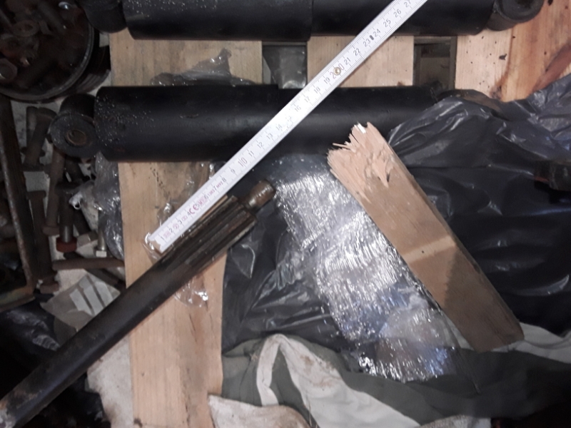

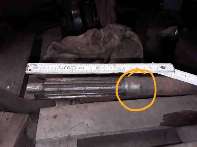

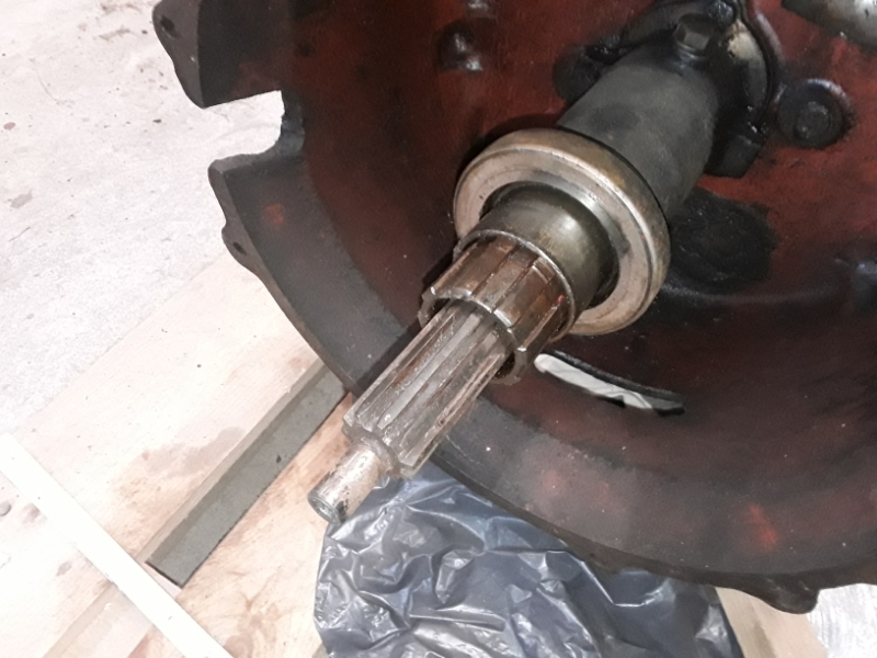

Hallo Freunde,
Da ich in der (glücklichen?) Lage bin, in meinem Messielager Vergleiche anzustellen, bin ich gerade mal zum fotographieren losgezogen. :cam
Es hat nichts mit Nebenabtrieb, aber eventuell mit der Doppelkupplung zu tun.
Dafür spricht auch deine Jahresangabe von 1962. Bauzeitbeginn für Doppelkupplung im Unimog 411.
Bin selber überrascht Dank eurer Frage jetzt diesen kleinen Unterschied entdeckt zu haben!
Mindstens 2 dieser Getriebeeingangswellen habe ich hier vorliegen, im normalen UG1.
Ist aber für die eigendliche Funktion völlig unbedeutend

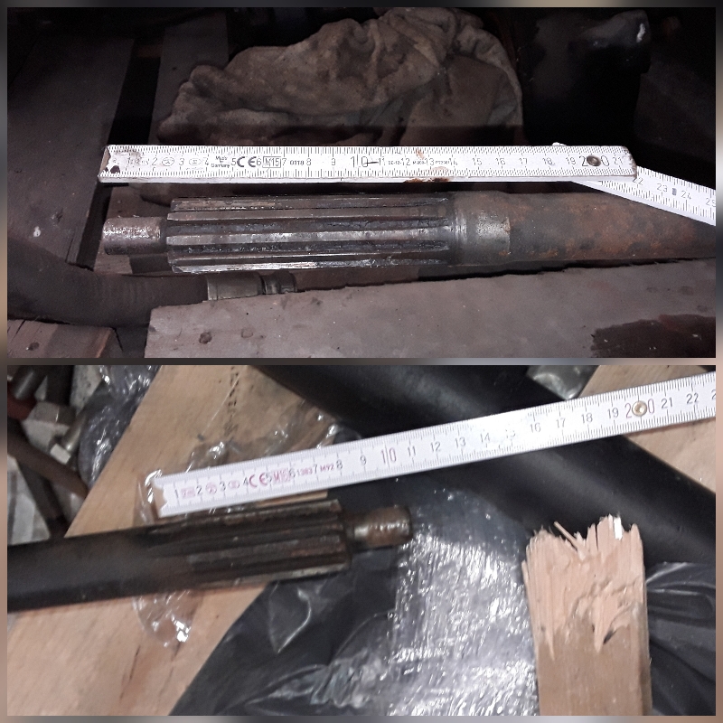

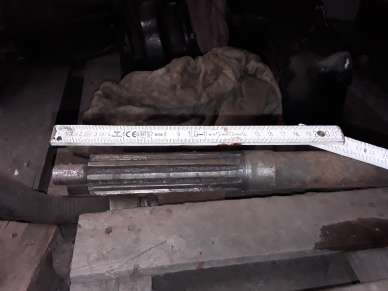

Hier ein paar Bilder zur Erklärung:
Die angesprochene Welle mit etwa 14cm Verzahnung
6569
6568
6567
6566

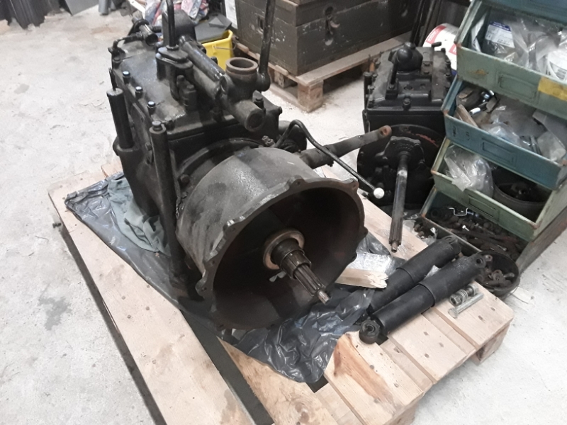

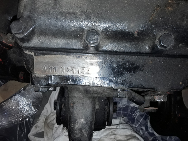

Hier Doppelkupplungsgetriebe aus 1962, basiert auf UG1, ist aber eigentlich schon für 406? vorgesehen.
Gehäuse hat schon eine andere Grundform (z.B.Tachoabtrieb)
6565
6564
6561

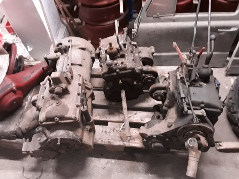

Hier die Grundformen UG1:
Rechts das unsynchronisierte Rollenlagergetriebe aus 2010/401 bis 1956
In der Mitte das unsynchronisierte Gleitlager ab 411 1956
(Der genaue Übergangszeitraum wäre nachzutragen)
Links das synchronisierte Gleitlagergetriebe UG1 ab 1957(?) (404 Serie und 411 SA)
Die Getriebegehäuse haben in der gesamten Bauzeit (1947-1984?) diverse Modifikationen erfahren.
6562
Hier die meist verwendete Standardverzahnung an der Eingangswelle mit etwa 10,5cm Länge
6571
Und im direkten Vergleich:
6572

Nachtrag, bevor mir die Getriebeexperten den Kopf abreissen! :wink:
Ein wenig in den Ersatztellisten geblättert und diese Erklärung gefunden.
Die angedeutete glatte Fläche könnte eine Lagerstelle sein für die Doppelkupplunggetriebeeingangswelle.
Es gibt aber keine extra Teilenummer für diese Eingangswelle zumindest nicht in den mir vorliegenden ET Listen.
Lagerfläche
6573

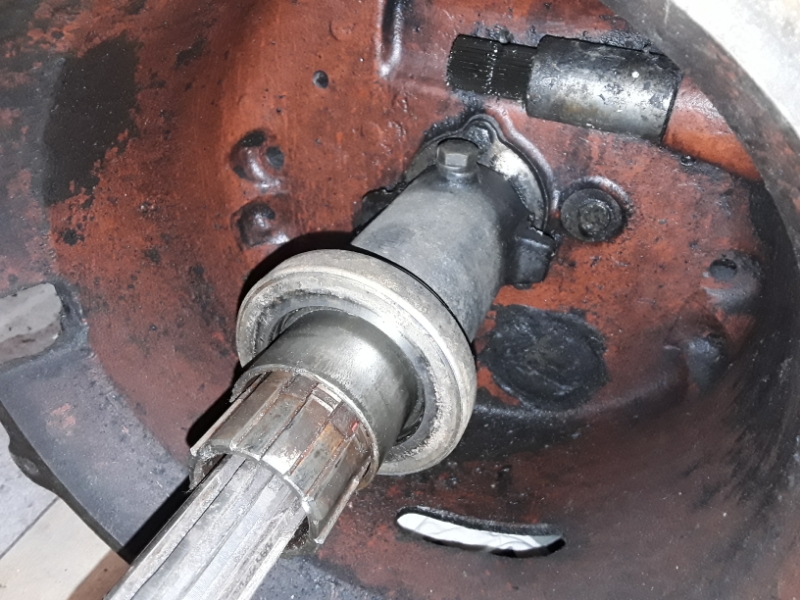

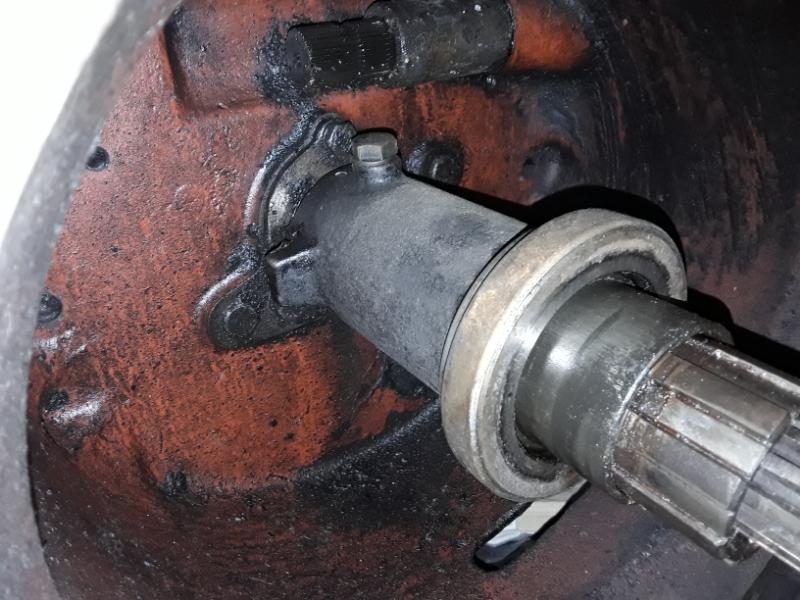

#540913

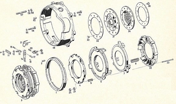

Hallo Jochen
Ich bin neu im Forum, mache aktuell meinen zweiter 411er.
Das ist ein 411b mit Doppelkupplung, Bj 1964, Frg. 411119027464, gerade beschäftige ich mich mit dem Ausrücklager.
Das sieht sehr ähnlich aus wie das auf Bild 6.
Ich bin mir aber nicht sicher ob das (meines) das Originallager ist.
Der Außendurchmesser ist 110mm, aber im Bereich ab 93mm bis zum Außendurchmesser gibt es eine schräg nach Außen abfallende Stufe.
Im Bereich 110mm sind das 5mm zur Anlaufebene des Ausrücklagers.
Sieht aus wie Verschleiß, aber nicht dramatisch.
-ist das ok? kann das Lager weiterverwendet werden?
-gibt es Ersatz? (ich konnte nichts finden)
Grüße aus B-W.
Hans-Jörg
#540952
Moin Hans Jörg,
nach Deiner Schilderung hast Du die erste Ausführung von dem Ausrücklager. Dafür gibt es meines Wissens nach keinen Ersatz mehr. Du müsstest auf die nachfolgende Version von Ausrücker umbauen, da passt dann ein Kugellager rein wie beim 421. Diesen Ausrücker zu finden ist aber vermutlich gleichzusetzen mit den Quoten beim Lottospielen...
Insgesamt sind ja nicht sehr viele von den Getrieben der jeweiligen Ausführung gebaut worden. Darüber hinaus ist dann auch das jeweilige Innenleben noch weitreichend geändert worden.
Viel Erfolg und Gruß aus Hamburg
Thomas
#541047
Danke Thomas, damit hast du erst mal Spannung aufgebaut. An Jochen doch die Frage, Bild 6 ist das ein Lager das in den 411b Bj 4/1964 passt? Wie ist denn da der Außendurchmesser (Bild 6)? Kann es sein, dass mein Lager mit Außendurchmesser 110mm bereits "angepasst" ist? Außenbereich abgedreht damit Freiraum zur Kupplung vorhanden ist. Der eigentliche Betätigungsdurchmesser ist 65mm bis 75mm, den Bereich bis 110mm braucht es eigentlich nicht. Liege ich da richtig.
Grüße aus Bietigheim-Bissingen Hans-Jörg
#541049
Hallo Hans-Jörg,
Ich werde morgen mal nachmessen.
Thomas ist der Getriebeexperte und weiß wovon er spricht.
Ein Foto von deinem Ausrücklager hilft bei einer Diagnose
Jochen
