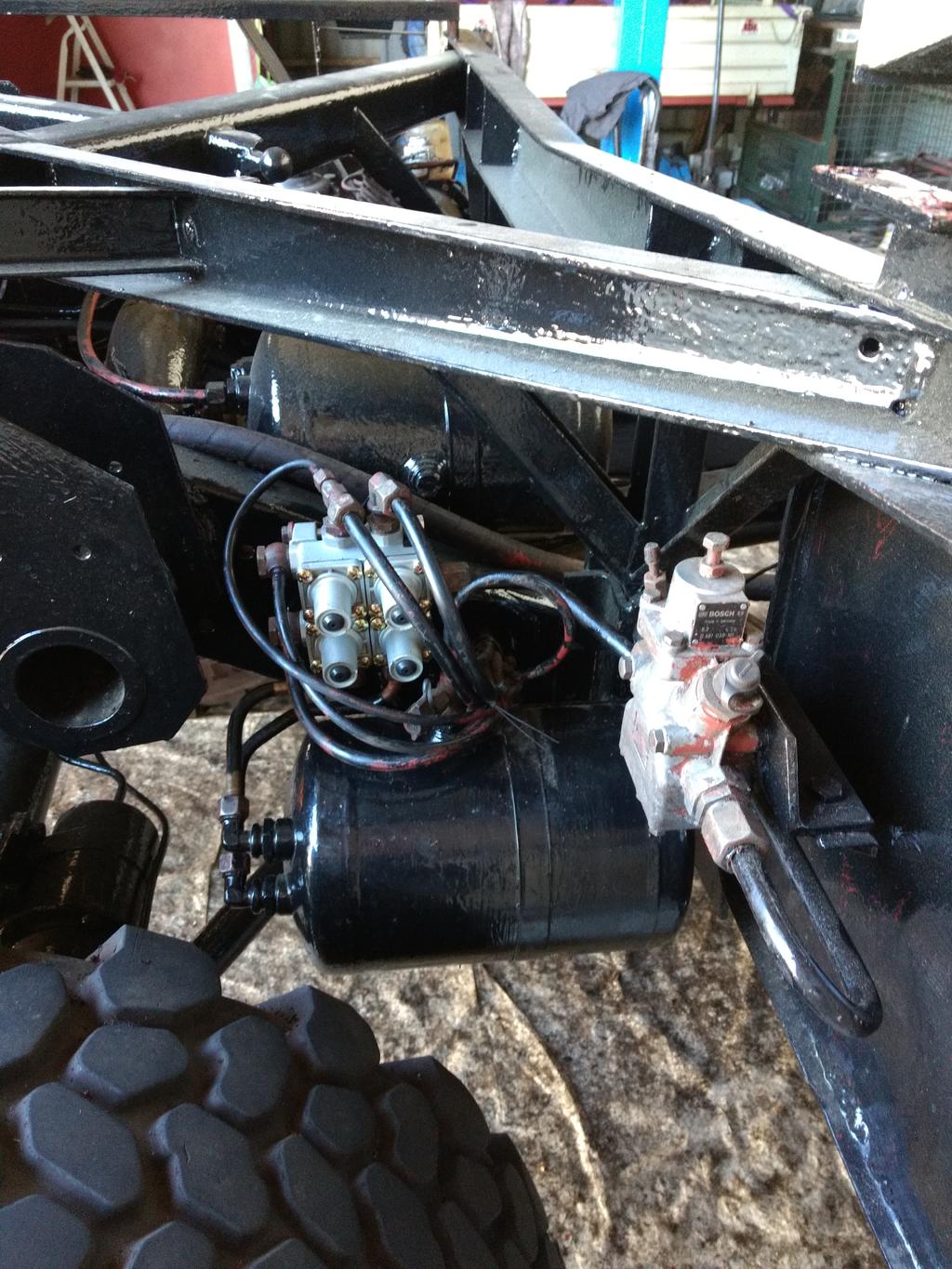

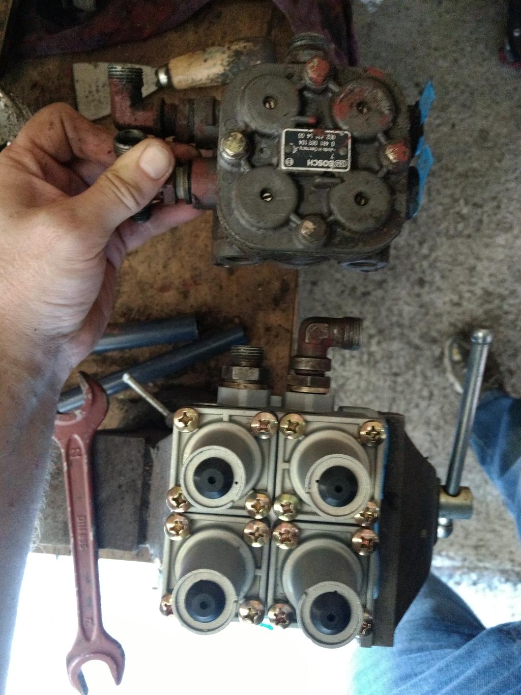

immer wenn ich mir in der letzten Zeit vorm Aus- oder Einbau am Unimog Gedanken gemacht habe, dann ging es wieder Erwarten sehr gut.
Nach dem TÜV musste ja das Vierkreisschutzventil getauscht werden, 7 Verschraubungen und ich habe mir wieder Gedanken gemacht, dass die nicht zu lösen sind. War aber alles easy, der Umbau hat ohne Probleme geklappt.
Das probeweise Aufpumpen der Luft brachte dann auch ein ganz anderes Verhalten zum Vorschein:
- Früher: Beide Kreise füllen sich gleichzeitig bis ca. 7 bar, dann füllt ein Kreis was schneller als der zweite Kreis
- Jetzt: Ein Kreis füllt bis ca. 6,5 bar, dann erst wird der zweite Kreis gefüllt.
Auch wenn ich einen Kreis abziehe über den Luftbehälter, dann bleiben beim zweiten Kreis die 6,5 bar stehen. Das war vorher nicht der Fall.
Ich denke mal, dass das Vierkreisschutzventil schon von Anfang an defekt war und es zweimal bei der HU nicht aufgefallen ist. Übrings die Info mit dem Vierkreisschutzventil hatte ich irgendwo hier im Forum gelesen, vielen Dank noch mal :wink:
Das alte Vierkreisschutzventil:
Beide beim Umbau nebeneinder:
Das neue Vierkreischutzventil:
Übrings, das neue Ventil habe ich im Internet nach der MB Nummer gesucht und bin hier fündig geworden: https://m.autoteiledirekt.de/oenumber/0024310406.html
Der Preis ist mehr als ok! Mal sehen wie lange es hält, zwei Jahre Garantie sind ja drauf. :wink:

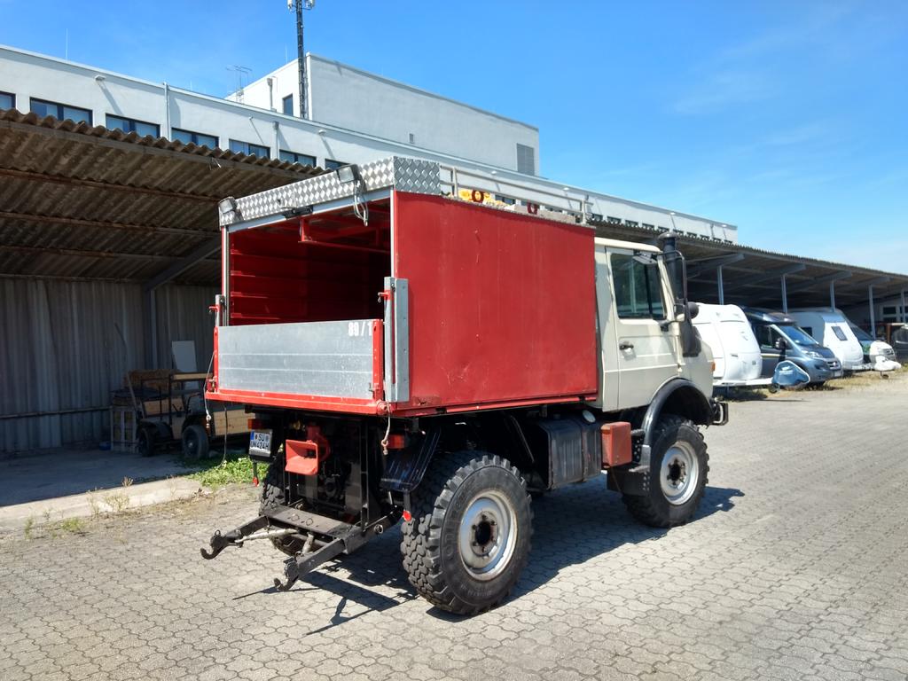

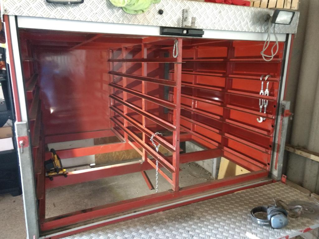

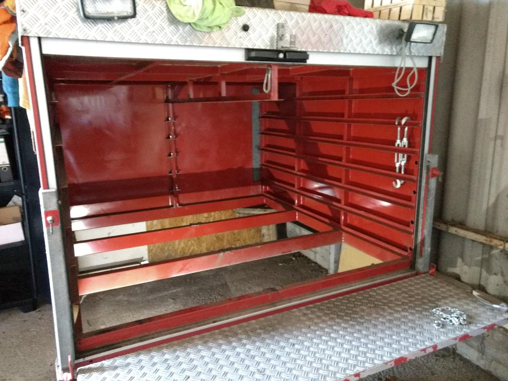

in der hintersten Ecke stand immer der Feuerwehr-Container. Seit gut zwei Jahren stand er da. Irgendwann sollte er mal auf den Unimog...
Letzte Woche habe ich dann die Mittelstreben entfernt und heute die Trennstellen verputzt.
Und dann kam der große Augenblick, erst mit meinem Kran und dann noch mit einem Gabelstapler wurde der Container aufgesetzt.
Der Container war urspünglich mit acht Schrauben an der Pritsche befestigt. Jetzt habe ich gelesen, dass wenn was verschraubt ist, das muss man es eintragen. (Das muss ich erstmal mit der Pritsche schaffen :( )
Wenn es nur "verbolzt" ist, dann ist es Ladung, muss nicht eingetragen werden und zählt auch nicht zum H-Kennzeichen. Das würde dann auch z.B. eine LED-Beleuchtung auf dem Container ermöglichen. Liege ich da richtig?

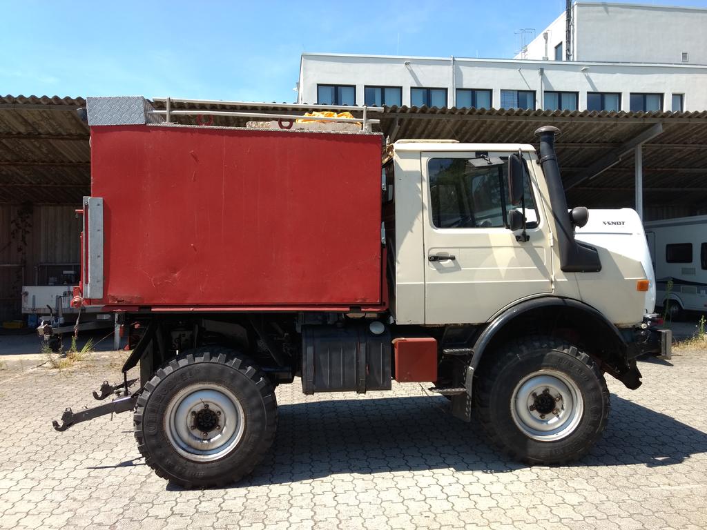

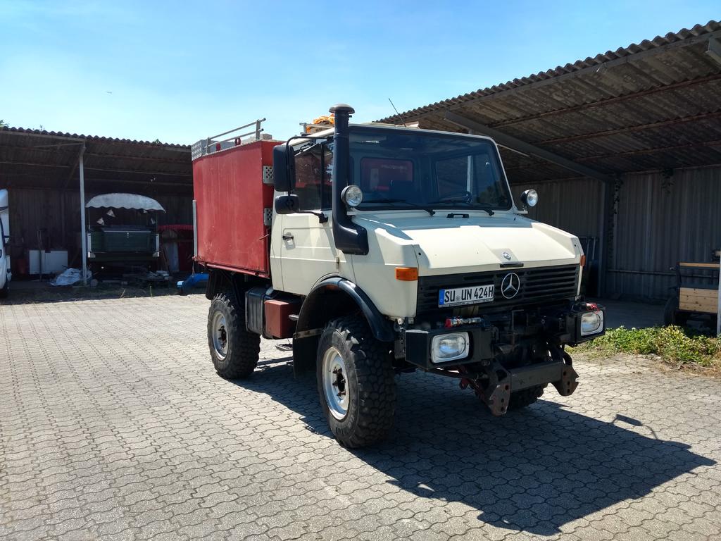

es ist immer wieder interessant, wenn Unimogs die man sich mal angesehen hat wieder im Netz auftauchen. Die Tage war es wieder soweit:
https://www.ebay-kleinanzeigen.de/s-anz ... 4-276-1034
Meine Nummer 4. Preis lag damal meine ich bei 14.000 Euro, was mir zuviel war. Allerdings ist zumindesten farblich was gemacht worden.
mevissen4 hat geschrieben:Hallo Andreas,
ja das war die Nummer 4. Eigentlich ein sehr heißer Kanditat, aber Du weißt ja Bescheid. Danke noch mal für den Tip!
Für alle anderen noch ein paar Bilder:
Letztlich war es dann der Preis, wo ich mich mit dem Verkäufer nicht einigen konnte.
