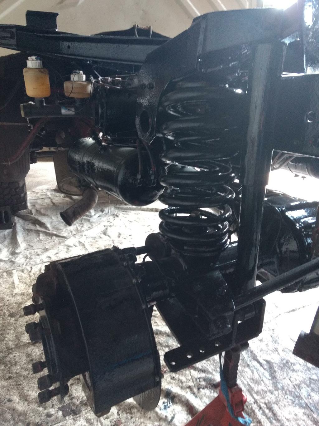

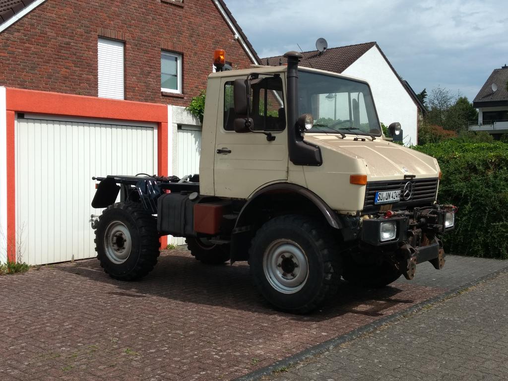

seit einiger Zeit läuft der Zusammenbau, dass macht mir deutlich mehr Spaß, als immer nur entrosten, grundieren und schleifen... :mauer

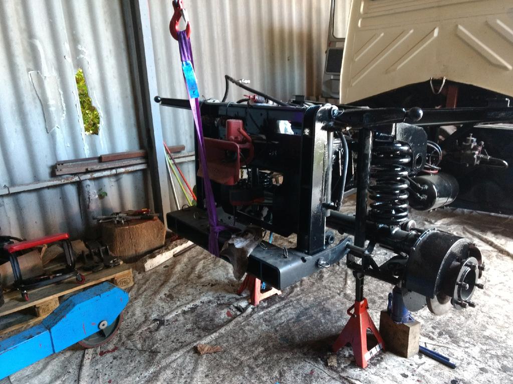

Also die Federn sind wieder montiert:

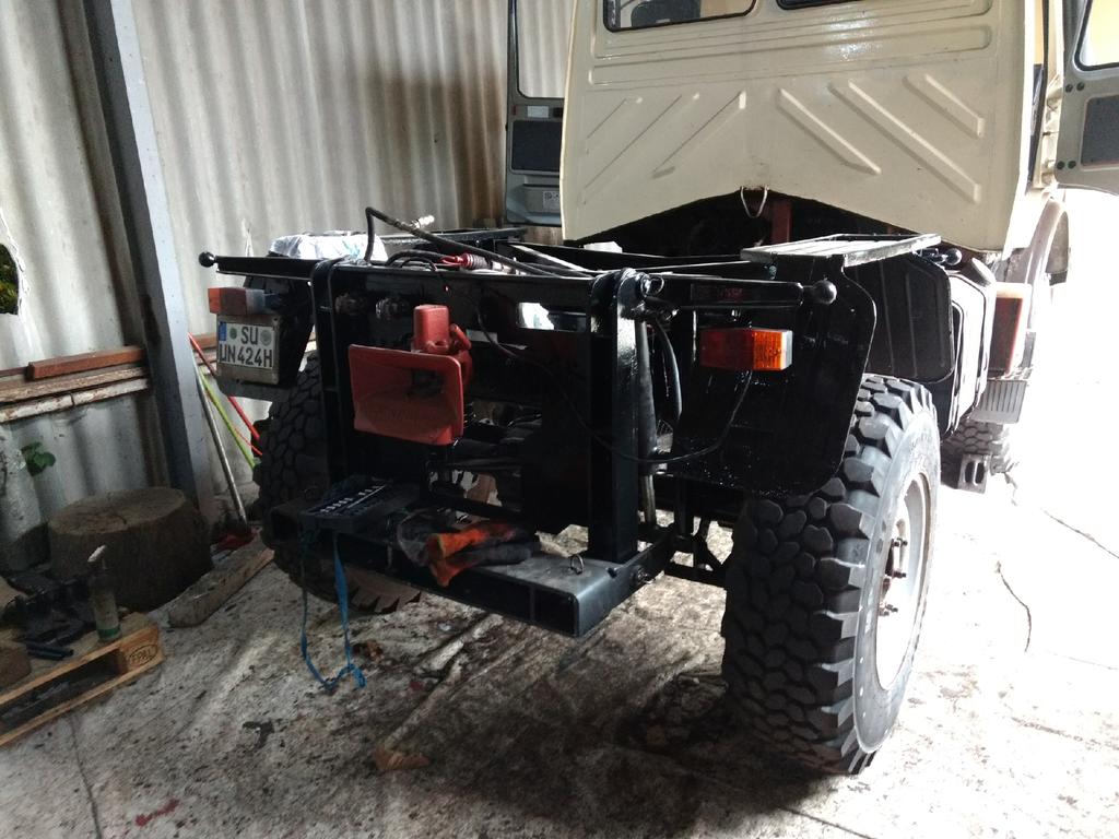

Und der vor ca. einem Jahr gekaufte Heckkraftheber ist auch montiert:
Dann ist der Reserveradhalter montiert:

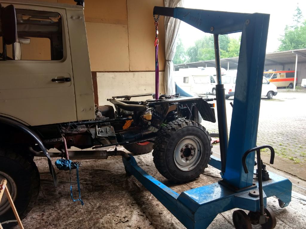

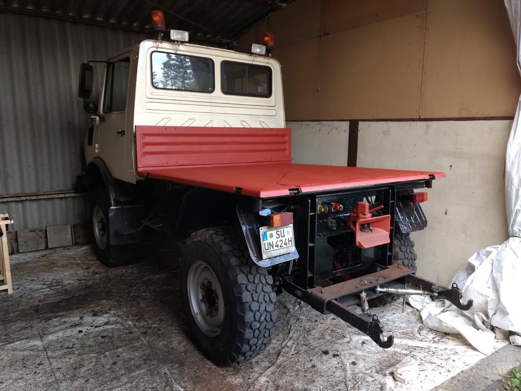

Kotflügel und Rücklampen sind auch wieder dran, aber vorallem steht er wieder auf eigenen Rädern:
Somit sieht der Unimog schon wieder deutlich komplett aus:

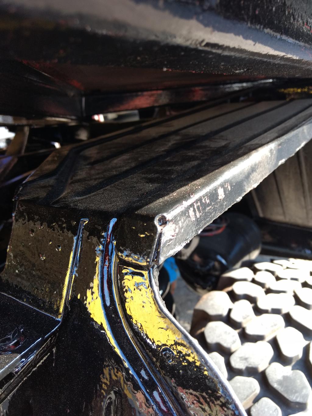

Die Pritsche ist von der Unterseite auch schon grundiert und zwischenzeitlich auch schon lackiert:
Es geht also vorwärts, nächsten Monat bin ich zwei Monate über den TÜV...

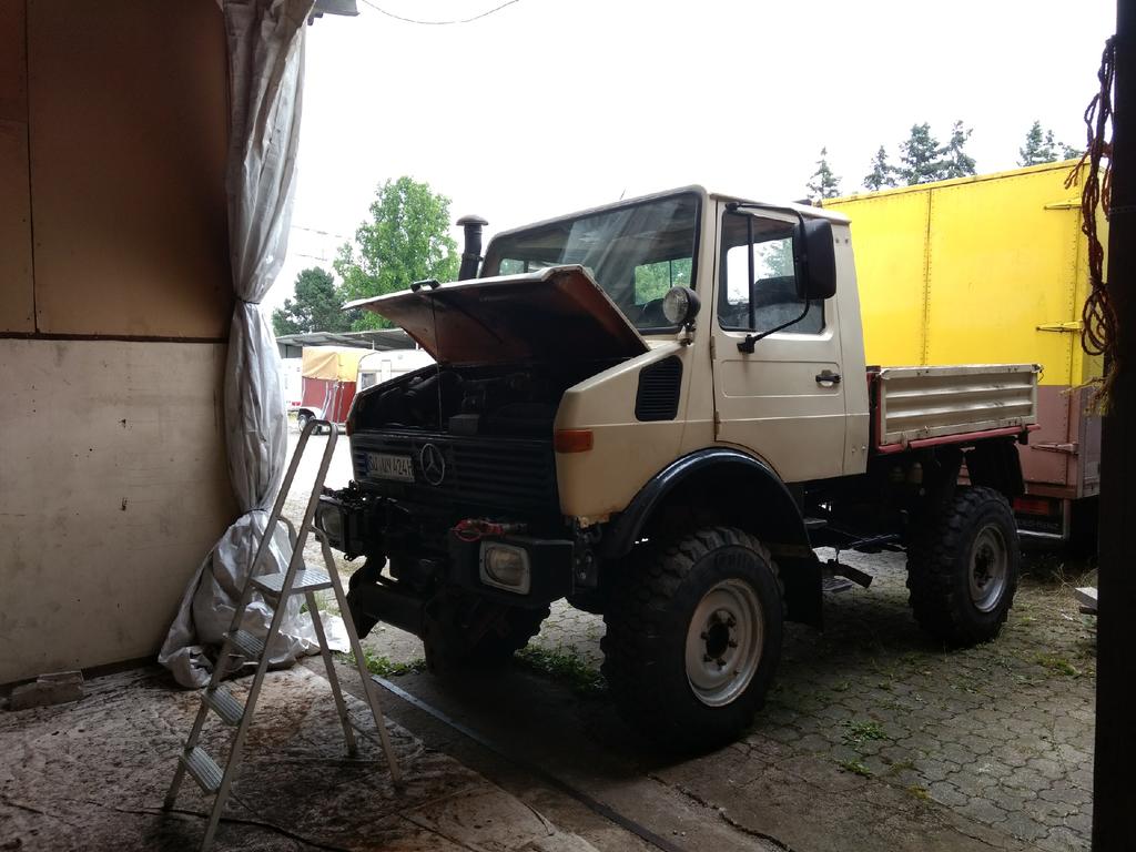

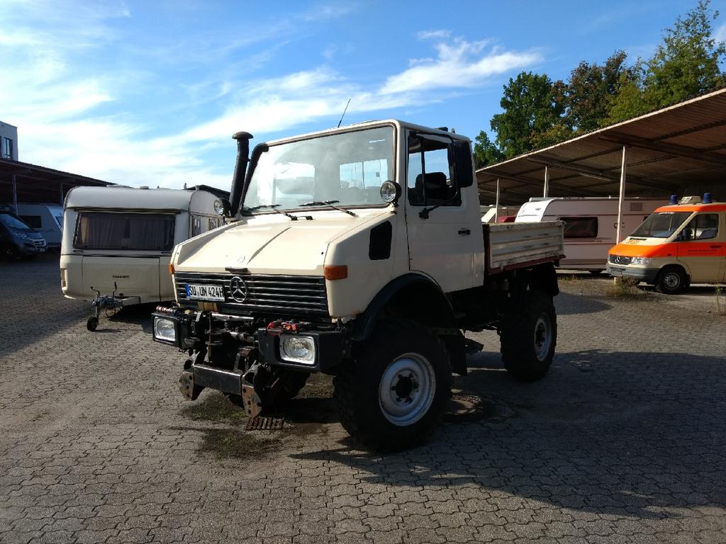

Donnerstag habe ich den Tag genutzt und nach 6 1/2 Monaten die erste Ausfahrt gemacht. Es war auch der erste Motorstart nach dieser Zeit und er ist angesprungen, als ob er gerade ausgemacht wurde. :party
Gefahren ist er auch gut, nur habe ich da Problem, dass sich die Anzeigen im Kombiinstrument ändern, je nachdem ob elektrische Verbraucher eingeschaltet sind oder nicht. Zum Beispiel ist die Kühlwassertemperatur ca. 5°C höher, wenn ich mit Licht fahre :(
Ja und zum Waschen müssen wir auch noch...

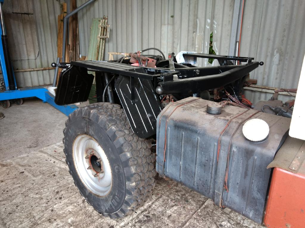

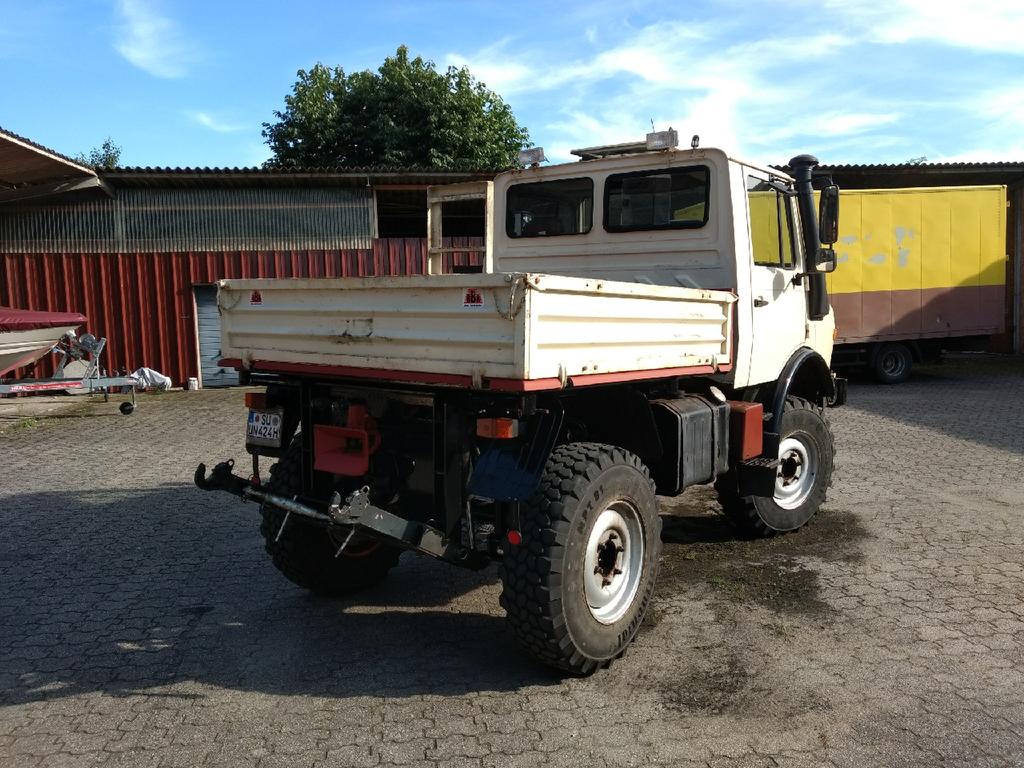

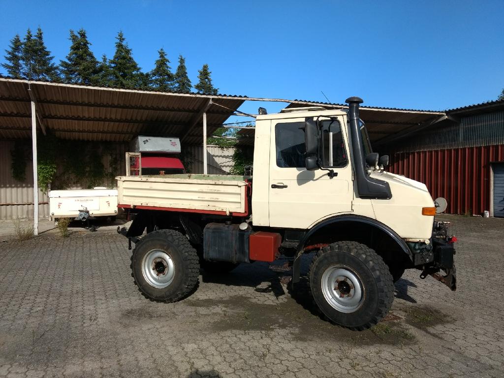

Weiter gehts!
Nach der Probefahrt gab es seit fast zwei Jahren wieder die Pritsche drauf, nur leider passte sie nicht mehr:
Die Kotflügel waren zu weit außen montiert, aber jetzt passt es.

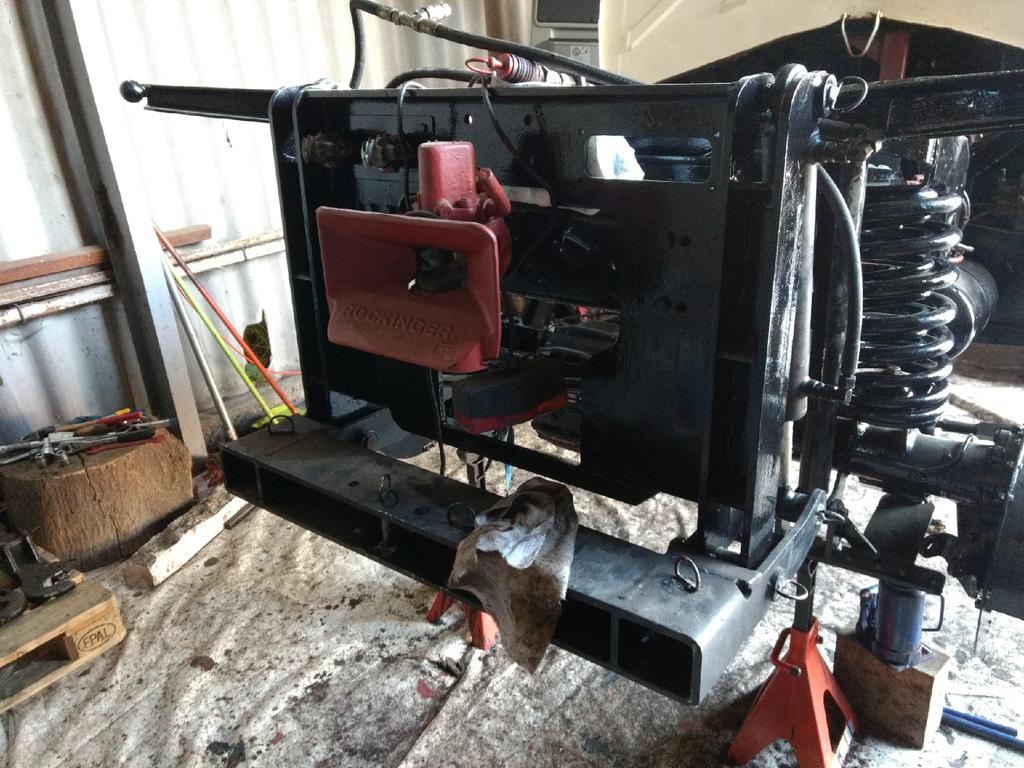

Der Heckkraftheber ist jetzt auch fast vollständig, die Halterung für den und der Oberlenker fehlen aber noch. Jedenfalls lässt er sich auch bewegen:
Eine Frage zum Heckkraftheber habe hier eingestellt:

Hallo Jürgen,
danke für den Hinweis, werde ich mal überprüfen.
Das Kombiinstrument zeigte ca. 90 C an, mit dem Laserthermometer habe ich am Kühler und an den wasserführenden Teilen im Motorraum max. 74°C gemessen.

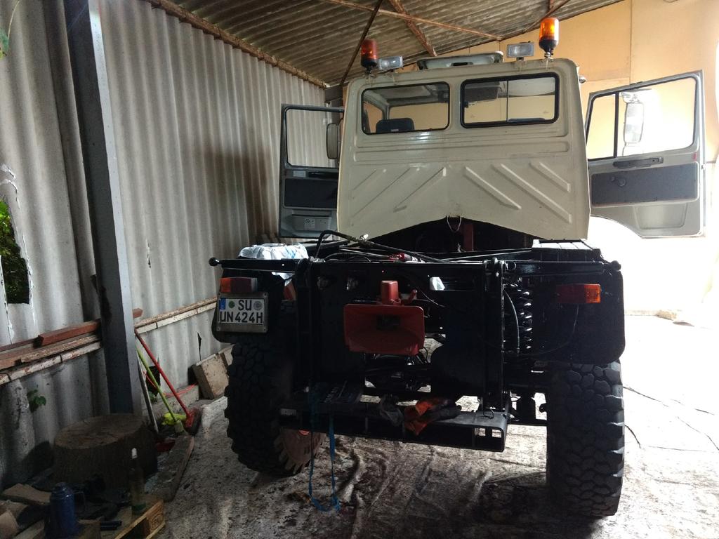

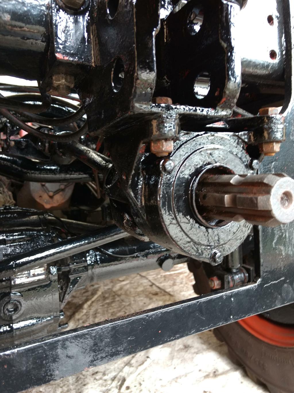

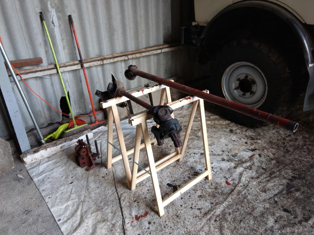

inzwischen ist die hintere Zapfwelle auch eingebaut. Ich habe diese damals vom Vorbesitzer lose mitbekommen. Und siehe da sie passte auch wieder rein. :wink:
Aufgrund der großen Anhängerkupplung musste jedoch der hinterste Halter leider geändert werden. :?

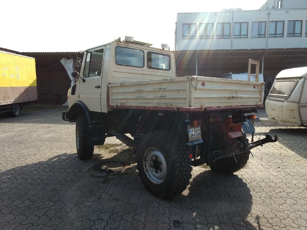

in dem Zustand war der Unimog beim TÜV:
Natürlich kann man ein Arbeitsgerät nicht mit einem Hochglanzoldtimer vergleichen, schließlich soll der Unimog demnächst ja auch wieder arbeiten und Holz holen. Auch sehe ich schon, dass dort noch jede Menge zu machen ist, aber er hätte ja auch die Vorschritte im gesamten hinteren Bereich mal würdigen können.
