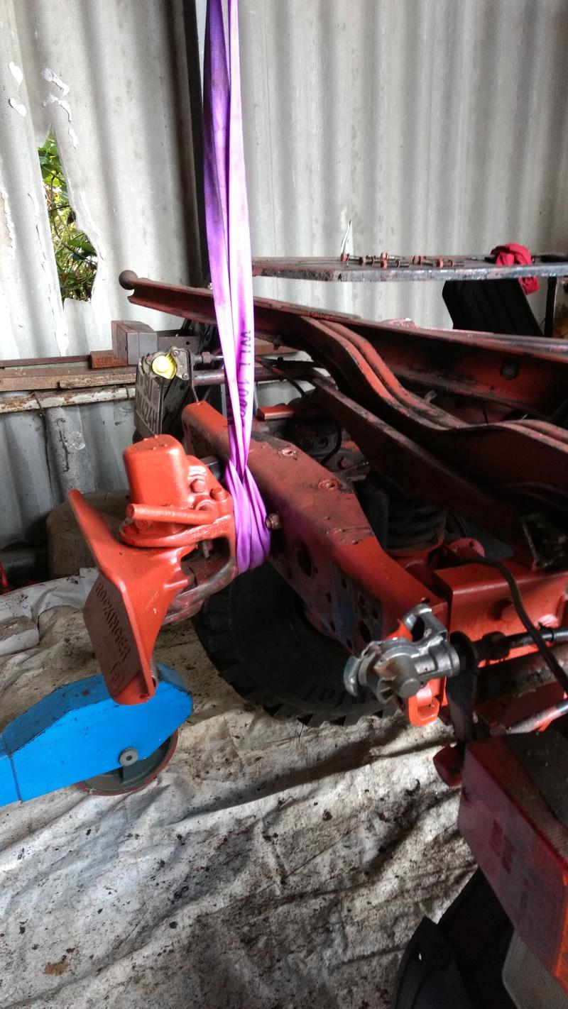

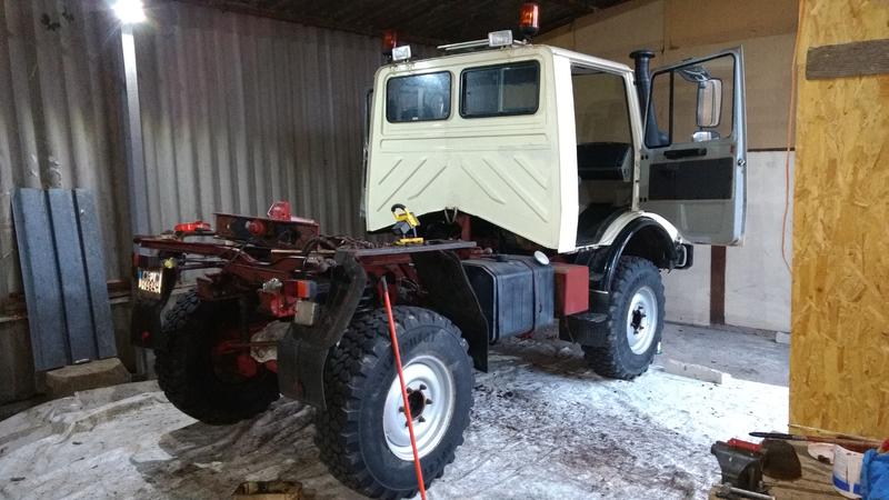

in der letzten Zeit hat sich nicht viel sichtbares getan. Korrosionsschutz entfernen, entfetten, schleifen und dann grundieren ist halt ziemlich langweilig...
Dafür habe ich heute die Hecktraverse abgebaut. Einmal um dort hinter besser dahinter sauber zu machen und zum anderen weil die Anbauböcke wegen des Heckheber eh ab müssen.
Ist erstaunlich, wie gut man plötzlich an den hinteren Bereich ran kommt, wenn die Hecktraverse fehlt.

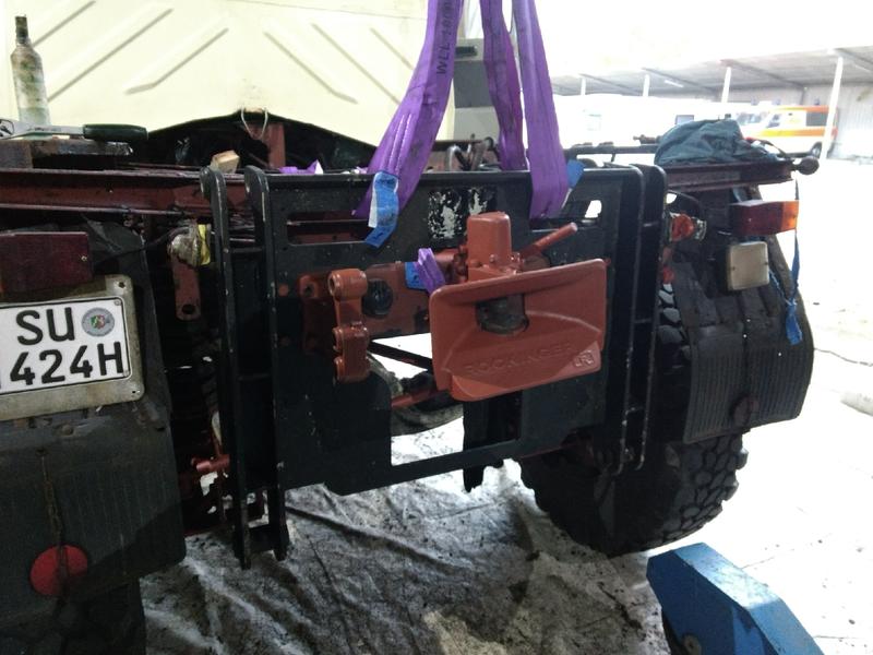

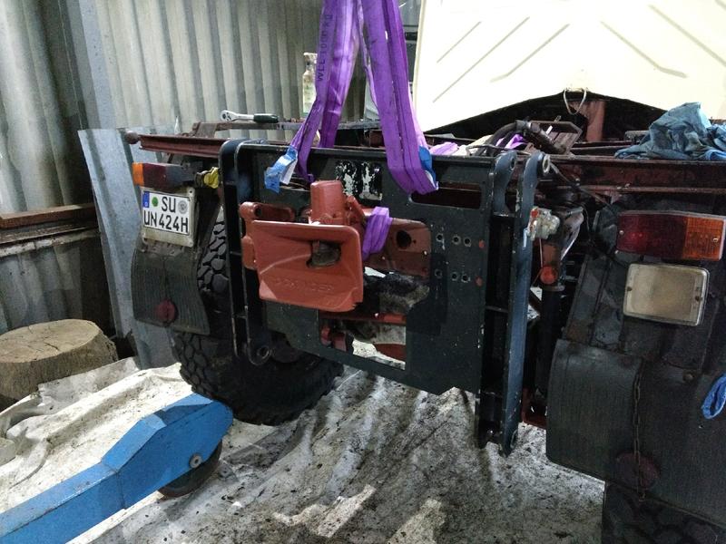

letztes Wochenende habe ich mal den ersten Teil vom Heckkraftheber probeweise montiert. Es ging hauptsächlich um die Frage, ob die Anschlüsse passen und ob die Anhängerkupplung im Weg ist.
Dank des Krans ließ sich die Grundplatte sehr gut aus der Gitterbox holen und zum Heck bringen:
Dann kam das erwartete Ergebnis, der Halter vom Oberlenker und die Anhängerkupplung vertragen sich nicht!
Also schnell abmoniert und dann passte es:
Leider bin ich nicht auf die Idee gekommen, zu versuchen ob ich die Anhängerkupplung um 180° drehen kann. Das kommt beim nächsten Mal. Sollte es nicht gehen, muss der Halter geändert werden.
Danach das Übliche wieder: Entrosten und grundieren... :wink:

Servus Ingo,
bist Du sicher, dass Du bei der sehr voluminösen AHK (habe so eine bisher noch an keinem 424er gesehen) eine Position für den Halter findest, dass der Oberlenker noch schräg nach unten an der AHK vorbeikommt, der Halter aber auch noch ausreichend Freigang zu der Pritsche im ungekippten und gekippten Zustand hat? Ich fürchte Du wirst nicht drumherum gekommen, Dich nach einer anderen AHK umzusehen :roll: .
Wenn Du mal im Ebayshop von Finner schaust, siehst Du auch, dass dort eine deutlich kleinere (und für mich bekannte AHK) verbaut ist.

Hallo Martin,
kippen der Pritsche ging mit der Anhängerkupplung.
Ob ich den Halter vom Oberlenker montiert bekomme, weiß ich leider noch nicht. Wird sich dann zeigen, notfalls muss ich mir eine Veränderung am Oberlenker Halter einfallen lassen.
Ja, dass mit den kleineren Anhängerkupplungen ist mir auch aufgefallen, wollte jetzt mal sehen ob es passt und ob ich die Platte überhaupt über die Anhängerkupplung gehoben bekomme. Das ging ja dann schon mal positiv aus.
Interessanterweise ist die mein Unimog bei Zentralachsanhängern auf eine Anhängelast von 6,5 t beschränkt. Kann ich mir bei der großen Anhängerkupplung eigentlich garnicht vorstellen.

Servus Ingo,
mir ging es darum, dass ich nicht glaube, dass Du eine Position für den Oberlenkerhalter finden wirst, der ein Kippen und eine vernünftige Öffnung der hinteren Bordwand und gleichzeitg den notwendigen Absenkwinkel für die tiefste HKH-Stellung erlaubt, weil schlichtweg die AHK nach oben zu weit aufbaut. Man könnte maximal versuchen eine Y-Förmige bewegliche Schwinge seitlich an der AHK vorbeizuführen, die müsste dann aber wieder abgestützt werden, da Du ansonsten ein Mehrgelenk hast.
Hast Du ein Bild von Deinem Mog in der Seitenansicht? Falls ja, kannst Du ja mal in der Seitenansicht/Mittelschnitt mal ein paar Prinzipkonstruktionsskizzen machen, um zu sehen, ob es vielleicht doch einen Weg gibt.

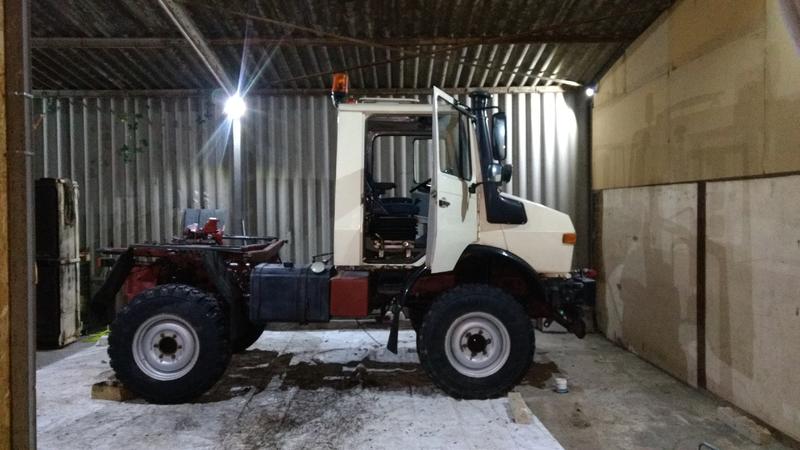

Danke Martin,
ein Bild von der Seite habe ich so leider nicht. Wobei ich die Platte am Samstag auch wieder gleich demontiert habe. Muss ja noch entrosten, grundieren und lackieren in dem Bereich.
Werde erstmal die Teile montieren und dann weiter schauen. Ggf reicht ja das Drehen der Anhängerkupplung oder die Demontage des oberen Teils mit dem Bolzen.
