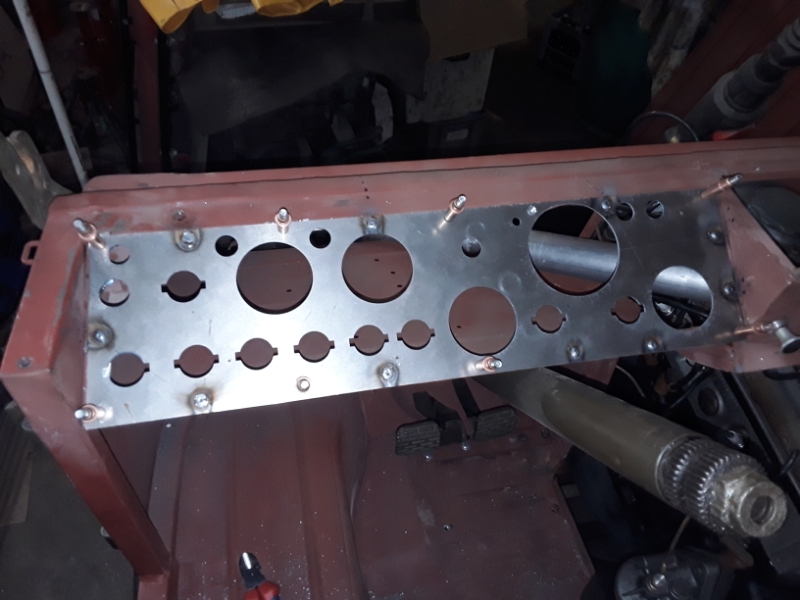

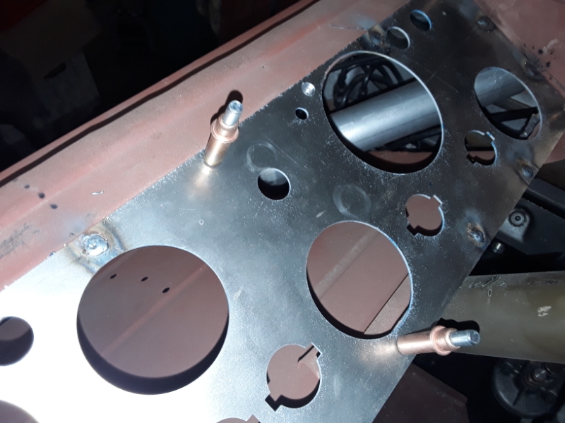

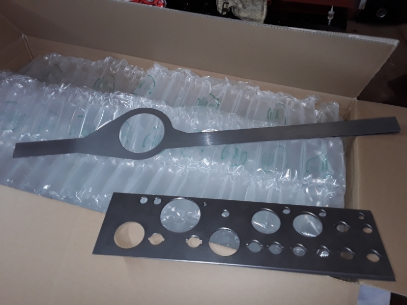

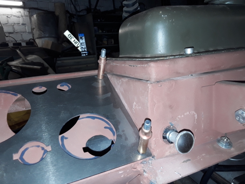

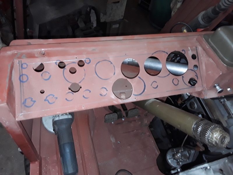

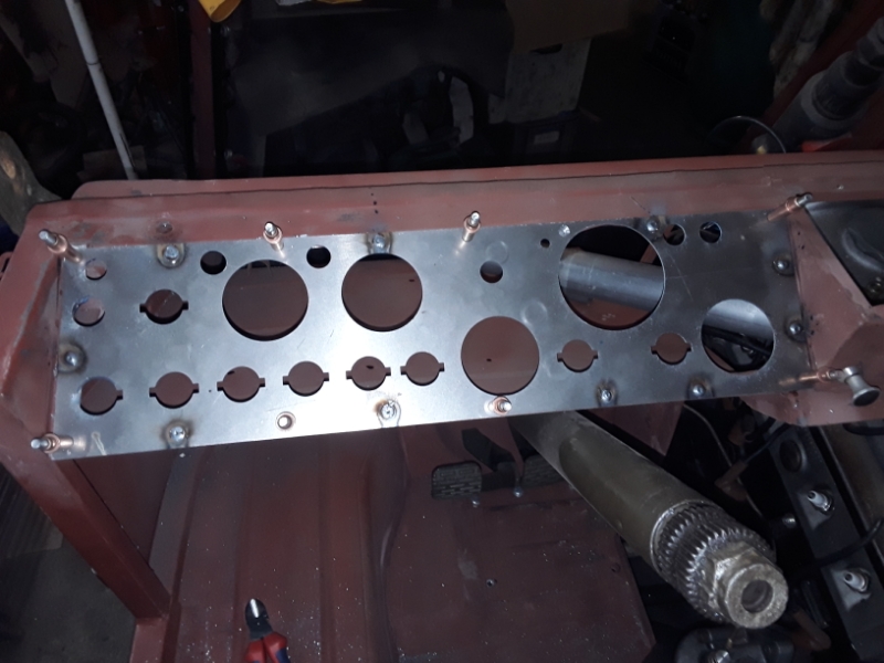

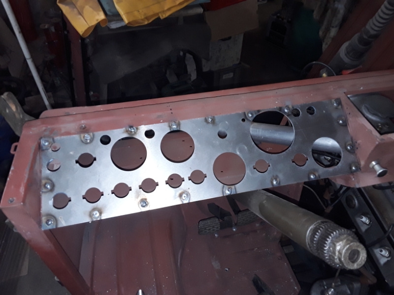

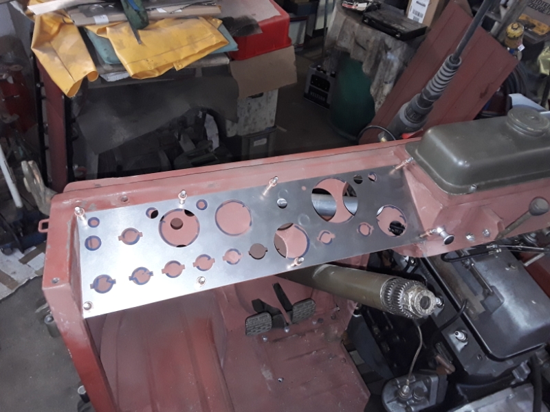

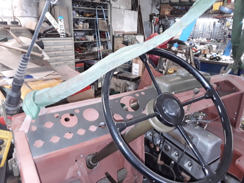

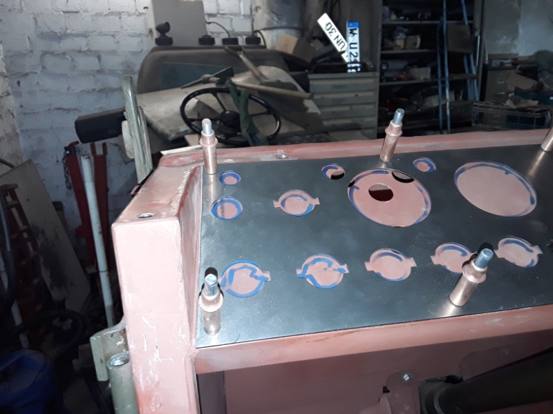

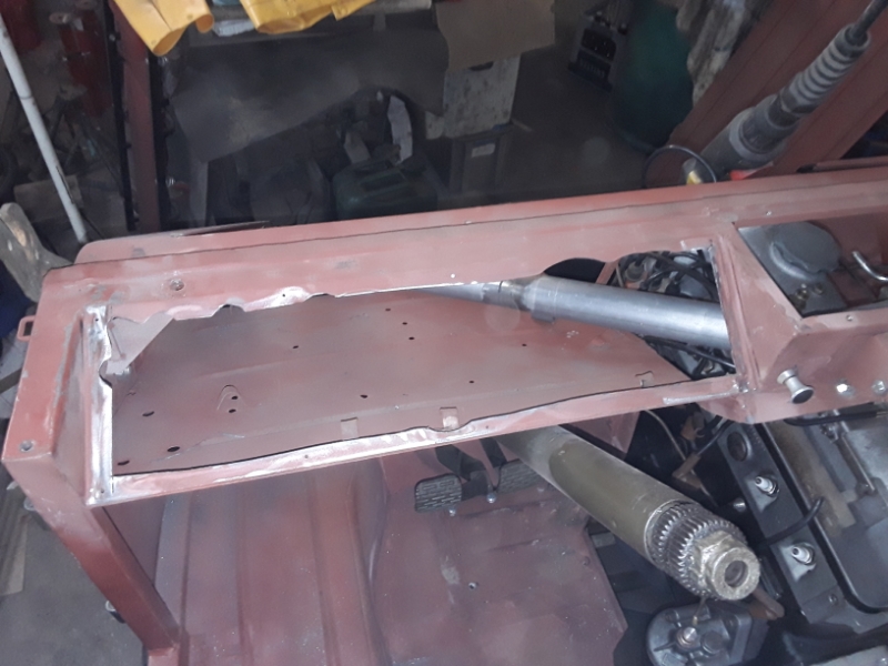

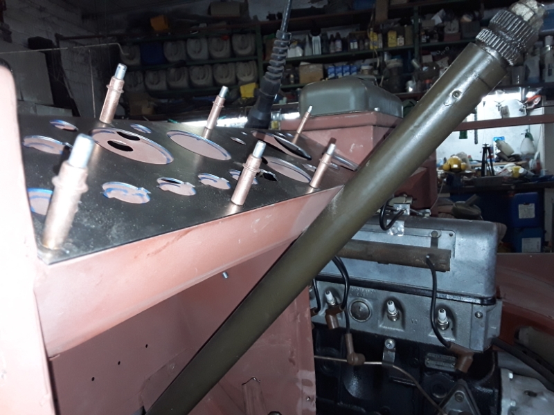

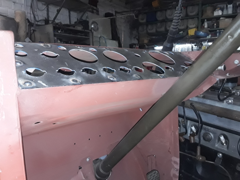

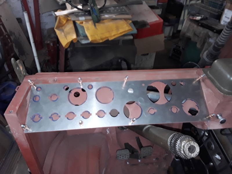

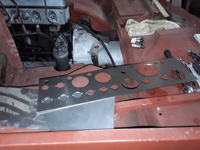

Gestern ist ein Paket mit den Laserteilen gekommen.
7953
Heute habe ich dann damit begonnen, mal eben das Armaturenblech einzupassen:
7954 7955
7956 7957
7958 7959
Blech aufsetzen und fixieren um die Armaturenausschnitte zusätzlich zu markieren:
7960 7961
:flex
7962

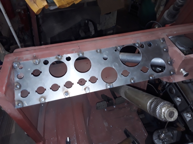

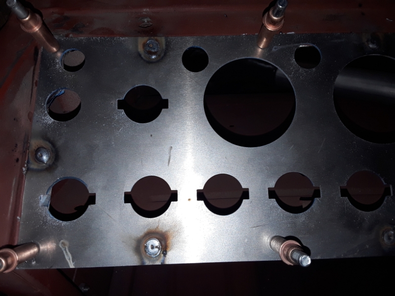

Blech wieder mit den Klemmstiften fixieren und Schweisspunkte bohren und punkten:
7963
7964 7965
7966 7967
Fixierstifte entfernt und die weiteren Punkte durchgeschweisst:
7968 7969
7970 7971
Mal eben, scheint aber gelungen zu sein!
Jochen
21531
#551644
Hallo Jochen,
saubere Arbeit. Was spricht dagegen diese Tafel statt zu schweißen, demontierbar als ganzes anzubringen. Erinnere mich an ein furchtbares Gefummel, als sich bei mir eine der Befestigungsschrauben am Anlaßschalter gelöst hatte. Diese fiel nach hinten und hat mir den Anlasser in den laufenden Motor geschaltet. Der Motor war stärker, Anlasser tot.
Mit Mog Grüßen
Roland
#551646
Hallo Roland,
Ich versuche nah am Original zu bleiben.
Schrauben würden hier in der Tafel auch zu Platzproblemen führen.
Und ich hoffe, daß ich recht selten an die neuen Armaturen ran muß.
Jochen

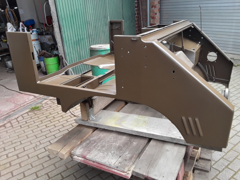

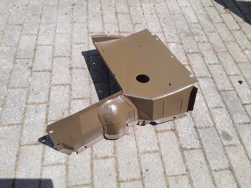

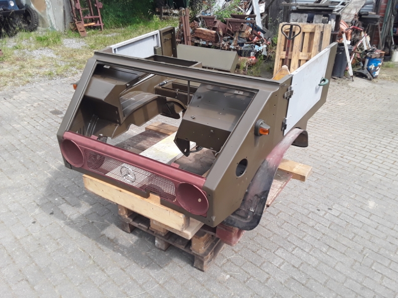

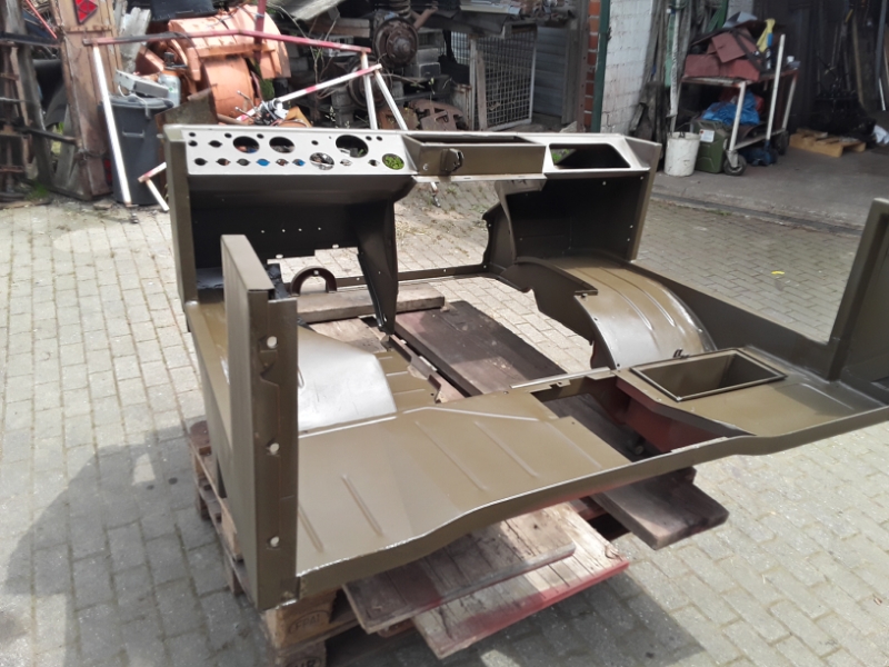

Ich hab mal ein wenig vorlackiert:
Ein Unimogfreund hat ihn "Oliver" getauft, warum nur?
Jochen

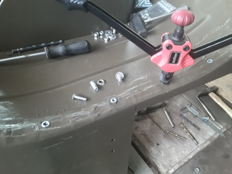

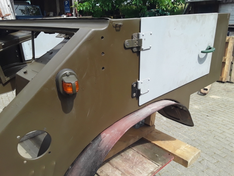

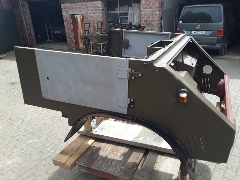

Heute mal die Kotflügel angepasst.
Statt selbstschneidende Blechschrauben habe ich jetzt auf Einziehmuttern M6 umgerüstet.
Diese mit M6x16 Linsensenkkopf mit Schlitz und gestanzten Konusrosetten eingeschraubt.
Sieht original aus ist aber optimiert!
Jochen
#554762
Blinkleuchten platziert, Türscharniere und Türen zur Kontrolle nochmal montiert.
Vorlack in der Freiluft UV Bestrahlung aushärten lasssen.
Uups, da fällt was aus der Noratlas!
Jochen

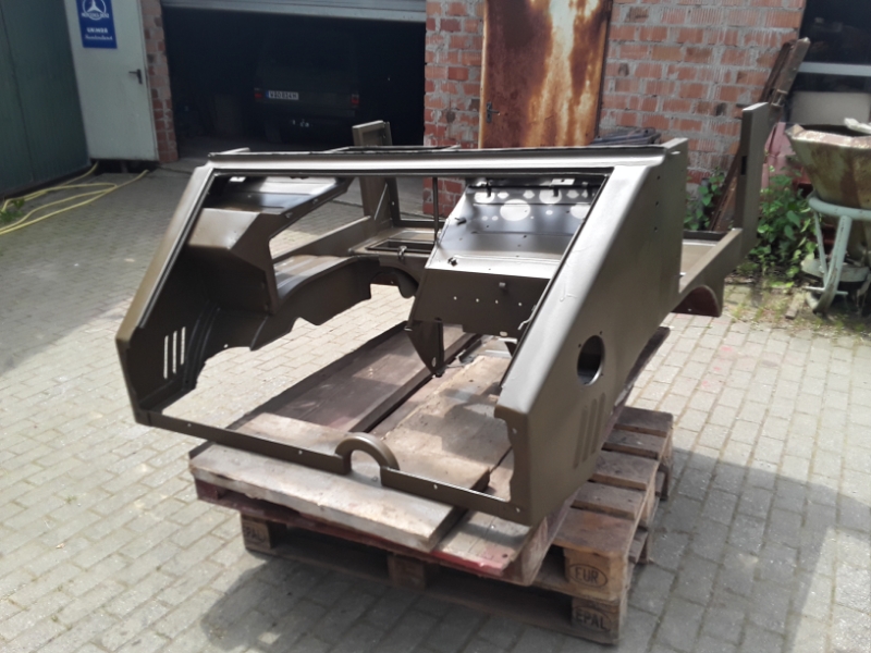

#554954
Wochenende! Hoch die Hände!
Die Temperaturen erlauben den Farbauftrag auf die Karosserieteile.
Infrarottrocknung eingeschaltet!
Jochen
