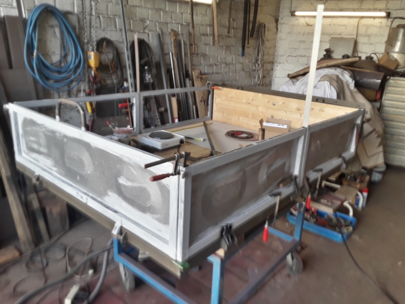

Wie? Weihnachten schon vorbei?
Pritschengestell bekommt Farbe.

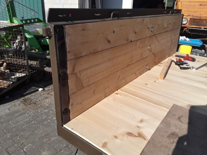

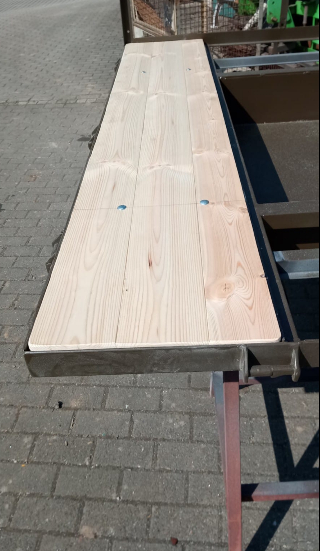

Ich war wieder fleissig:
Die Brackenrahmen auf die Holzpritsche stellen und kontrolieren ob alle Maße passen
Danach habe ich die Frontwand angefertigt und den Deckel für die Fußwanne erstellt.
Die beiden Deckelhälften liegen auf dem Kopf, so kann man das Sitzgestell erkennen.
Wird nach Fertigstellung der Blechbracken alles schön Oliv überlackt.

Nächste Stufe:
Stellprobe der Blechbracken. Vorarbeiten für das Wochenende:
Jetzt folgt wieder filigrane Detailrekonstruktion.
Jochen
