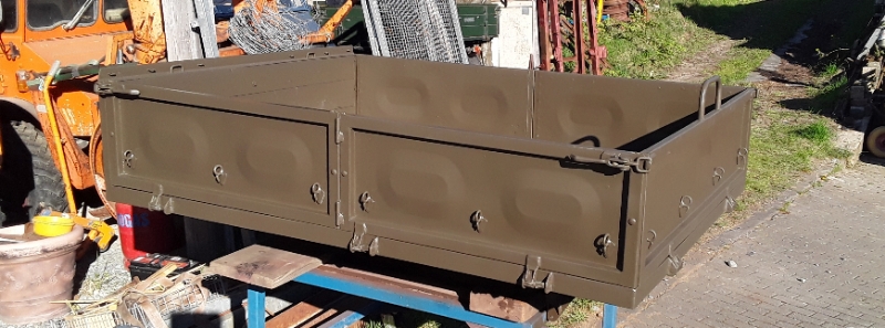

Die Woche vor Ostern hat genügend Temperatur um die Blechbracken fertig zu konfigurieren.
Planösen aufgenietet, letzte Schweissarbeiten und die Sperrbolzen für die Spriegelbügel vom Pritschenverdeck einsetzen.
Vorberitung auf Samstag, da soll wieder Lackierwetter herrschen
Jochen
#561649
Ostersamstag.
Sonne scheint, Temperatur um 17-20°C
Die Zinkbleche mit Salmiakhaltiger Netzmittelwäsche angelaugt und mit Etschprimer vorgrundiert.
Ein mittlerweile gut händelbares Lackiergestell ins Sonnenlicht gestellt, Bleche mit Silikonentferner gereinigt und aufgehangen.
Danach Decklack RAL 6014 alt schön gleichmäßig aufgetragen, eine sehr gut zu verarbeitende KH Lackqualität von Militärlacke.de in Bad Honnef.
Auch die Holzbretter bekommen eine Lackdusche mit sehr verdünntem Lack, damit es gut ins Holz einzieht.
Zum Schluß noch eine Decklackschicht in normalem Mischungsverhältnis drüber.
Jetzt kann alles gut duchtrocknen
Jochen
#561685
Ostermontag,
alle Teile der Pritsche zusammengesteckt.
Ich glaub, das kann so bleiben :cam
Jochen

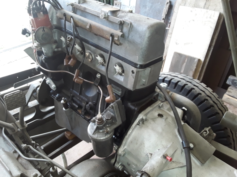

Nächster Schritt:

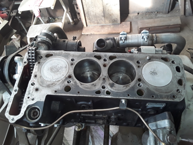

Fahrgestell wieder in die Werkstatt geschoben. Am Motor sind Undichtigkeiten an der Zylinderkopfdichtung aufgetreten.
Ursache muß ergründet werden, es tritt rundum eine geringe Motoröl aus.
Also werde ich den Kopf abnehmen und nachschauen. Weiter ist am Abgaskrümmer die Heizklappe fest.
Da habe ich wohl die Lagerbuchsen der Heizklappenwelle zu eng aufgerieben, daß muß auch neugemacht werden!

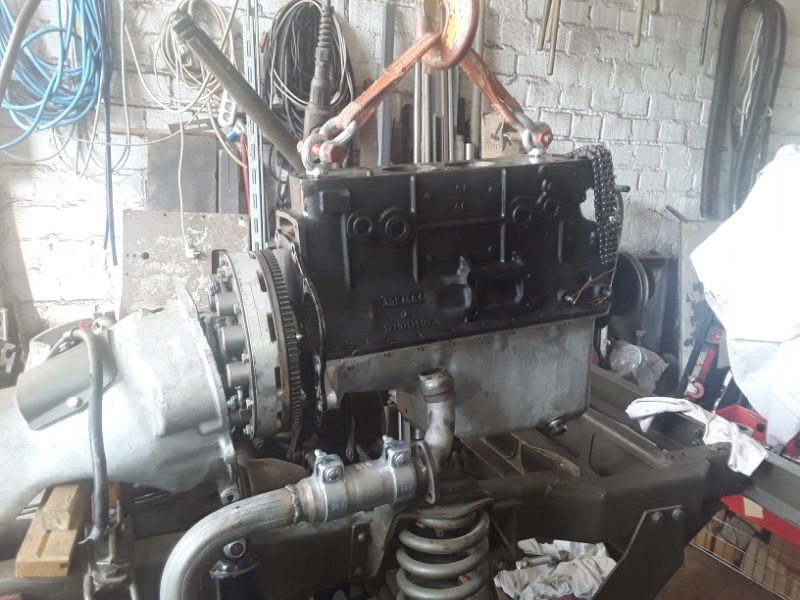

#562144
Ersten kommt es anders, zweitens als man denkt!
Bei der Analyse der Undichtigkeit am Zylinderkopf sind einige Details aufgefallen, die mit dem ursprünglichen Auftrag bei der Motorüberholung nicht passen.
Kopf nicht geplant Zylinder nur leicht gehohnt, Block nicht geplant
Kolben haben unterschiedliche Maße und teilweise Überstand
Der damals beauftragte Betrieb existiert nicht mehr, somit ist ein Regress wohl nicht möglich.
Nun ist mir auch klar, warum es keine Fotodokumumentation wie besprochen, zur Überholung gegeben hat
Ich werde den Motor ausbauen und zu einem anderen Betrieb in Auftrag geben. Also alles auf Anfang.

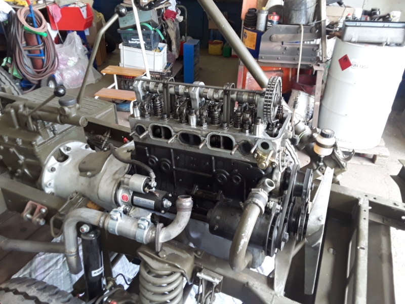

Motor M121 1,9L wieder ausgebaut Gruß
Jochen

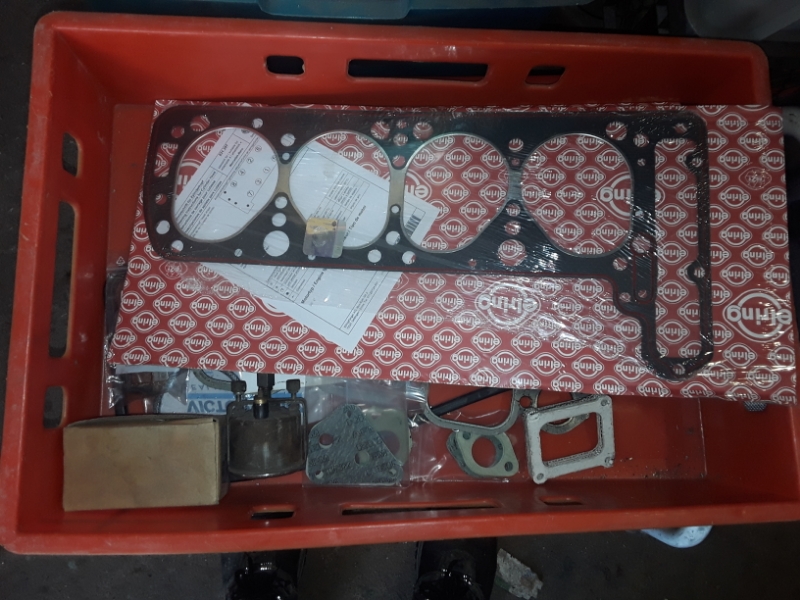

So, es geht weiter!
Am Dienstag konnte ich die bearbeiteten Motorenteile wieder beim Instandsetzer abholen.
#562886
#562887

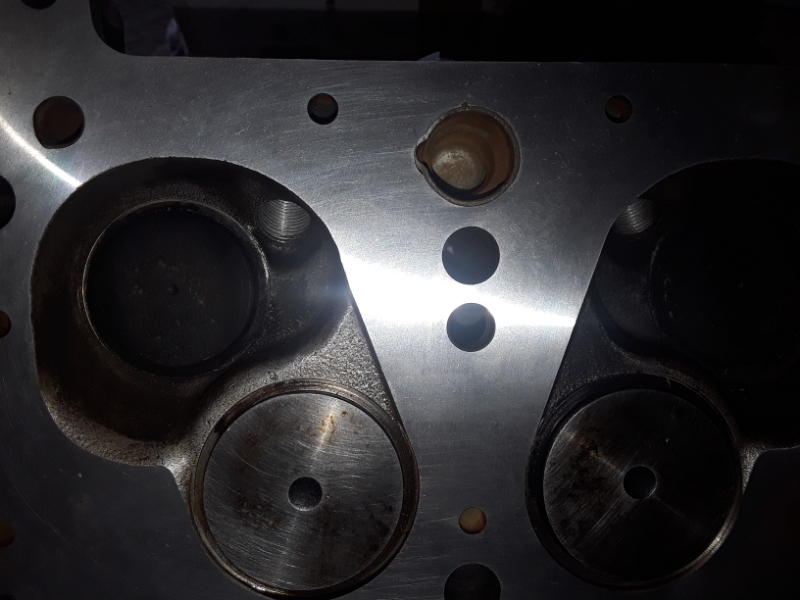

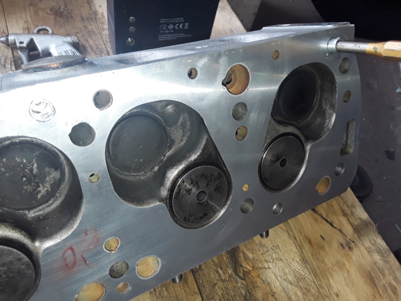

Der Zylinderkopf wurde geschweisst und danach geplant.
Die Wasserverteiler mussten neu eingesetzt werden.
Eine Tüte mit 3 Wasserverteilerhülsen = €162.- (€54,-per Stück)

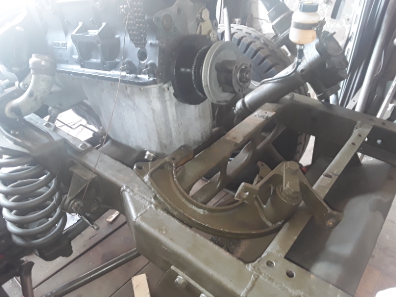

Knopf unter Kupplungspedal
Neue Kupplung grosses Problem
