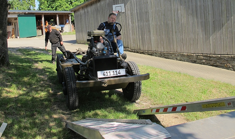

#524146
Hallo Jochen,
da ich heute die Gelegenheit hatte, mit einem amtlich anerkannten Sachverständigen im KFZ Wesen zu sprechen, habe ich ihn mal zur Zulassung des Prototypen befragt.
Er sieht es als möglich, für dieses Fahrzeug einen §21 StVZO zu erlangen. Knackpunkt kann das Datum der Erstzulassung werden. Steht dieses nicht fest, legt die Zulassungsstelle es fest. Wenn du aus Frankreich eine Card Griese beschaffen könntest, wäre das hilfreich. Auch alles, was an Dokumenten verfügbar ist, was ein Zulassungsdatum vermuten lässt, möglich macht oder wahrscheinlich werden lässt, ist hilfreich.
Ein Gespräch mit dem Leiter der Zulassungstelle wird in diesem Fall zwingend sein.
Auch wenn es noch eine Weile dauern wird, bis der Schritt ansteht, solltest du schon mal nachforschen. Leider erinnere ich mich nicht an den Namen des Verkäufers.
Markus
#524156
Hallo Markus, Hallo Jochen,
keine Sorge ich hatte das gleiche Prozedere hinter mir, lass dir die Datenkarte geben, dort ist die Übergaben zum Käufer per Datum festgehalten, das wurde bei mir einfach als Erstzulassung in den Brief durch den Prüfer eingetragen, schwierig sind die Fahrzeug bezogenen Daten, die Kba Auszüge dazu sind erst ab 1956 digitalisiert, die Daten passen zu einem frühen 411 aber da ist die Frage mit Motor Gewicht und Höhe :?.
Wie sieht das Projekt denn jetzt eigentlich aus?
