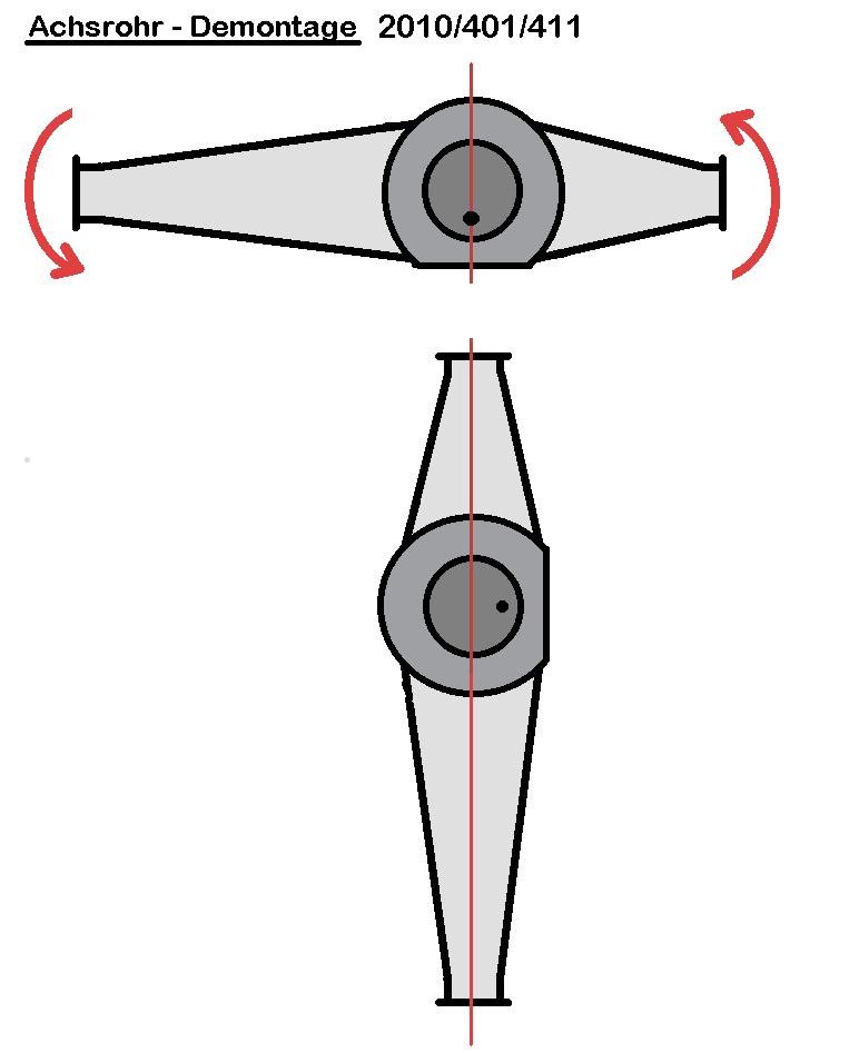

Nun muß das Diff. aus dem Achsrohr.
Ist es nun möglich, das Achsrohr vom Differential zu trennen ohne weitere Demontagen?

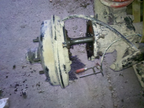

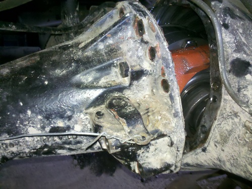

#377571
Hallo Zusammen,
aus gegebenen Anlaß, hab ich die unglaubwürdigen Behauptungen des
Rentners überprüft.
Für den Ausbau des Differenzials ist die Methode top.
Erst Schubrohr ab, dann Vorgelege leicht ziehen, Diff. lösen, leicht drehen,ziehen,fertig.
Gruß Lukas
