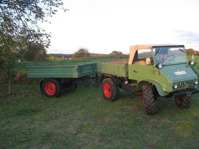

ich bin dabei, einen Unimog 411 Cabrio Bj 1959 zu restaurieren und suche als Anschlußprojekt einen Rückstoßkipper dafür.
Jetzt habe ich einen angeboten bekommen, der aber leider nicht zugelassen ist und für den es keine Papiere gibt.
Meine Frage an Euch: Ist es möglich, dafür Ersatzpapiere zu bekommen und was muß ich dafür machen?
Mit freundlichen Grüßen
Gerald
