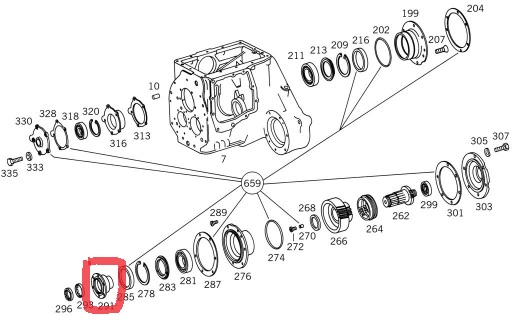

Schönen guten Tag in die Mog-Runde!
Der Thread ist schon sehr alt, aber ich glaube wegen meinem Anliegen brauchen wir nicht noch einen weiteren öffnen.
Im Sommer habe auch ich nach wie vor das Problem mit der Ölleckage in die Vorderachse.
Den WDR samt Filzdocht habe ich bereits zweimal erneuert, leider ohne großen Erfolg. Bei den aktuellen Temperaturen läuft das Öl nach wie vor durch das Schubrohr in das vordere Diff und von dort aus, bei ausreichendem Ölstand, durch die Achsschenkel nach außen, unschön!
Auf dem Mog-Treffen in Weidenthal am vergangenen Wochenende haben mir aber zwei Mog-Freunde von deren positiven Erfahrungen mit den Speedi-Sleeve-Hülsen der Firma SKF berichtet.
Da ich schon seit langem keinen neuen Abtriebsflansch für den 404er im Netz finden kann, möchte ich das Problem mit den oben genannten Hülsen in angehen.
Da ich meinen Mog aber regelmäßig brauche, möchte ich alle Ersatzteile bereits besorgen, bevor ich das alles auseinander rupfe. Hierfür brauche ich aber das Außenmaß des Flansches, sprich, der Dichtfläche zum WDR.
Hat jemand von euch denn die technischen Unterlagen, woraus er mir das erfragte Maß nennen kann?
Das wäre prima!
In diesem Sinne, liebe Grüße aus dem Pfälzer Wald,
Olli
vktr1007-aandrijfflens-versnellingsbak-a4112640644-2 (1).jpg (49.61 KiB) 3584 mal betrachtet
#562763
Hallo Olli,
den Abtriebsflansch gibt es neu bei Mogparts um ca. 87€.
Welche Wellendichtringe hast Du den verbaut?
Es muss nicht zwangsweise der Flansch und Wellendichtring für den Ölfluß verantwortlich sein, bei mir hatten sich die Schrauben der Antriebswelle zum Antriebsflansch gelöst, somit gab es einen geringen Spalt zwischen Antriebswellen- und Abtriebsflansch durch den das Öl raus lief ins Schubrohr.
Der Grund für das lösen der mit dem Sicherungsbleches gesicherten Schrauben waren zu weiche Sicherungsbleche!!! Die weichen Sicherungsbleche haben sich gesetzt und so verlor die Schraubverbindung ihre Vorspannung und die Verschraubten Teile bekamen Spiel.
Nun habe ich die Schrauben ohne Sicherungsbleche montiert und mit Schraubensicherungskleber gesichert, somit kann mir dass nicht mehr passieren.
Gruß Robert

Hoppla, sehr unangenehm, eine unnötige Frage.
Ich hatte letztes Jahr bei allen bekannten Händlern nach diesem Flansch gesucht, zu der Zeit war er nirgendwo zu finden und ich hielt ihn deshalb für ausverkauft. Ich kam natürlich auch nicht auf die Idee, die Suche noch einmal zu wiederholen...
Den neuen Flansch habe ich nun bestellt. Ich hatte bereits bei der letzten Montage Bedenken, das der alte Flansch bereits zu weit eingelaufen ist, man spürt eine leichte Nut. Ich tausche nun Alles aus und achte aber auch auf die Verschraubung die du erwähnt hast, Robert.
Verbaut habe ich die WDR die auch Scania verbaut. Ich meine diesen Tipp hatte ich auch aus unserem Forum hier. Ich finde die Ringe jetzt auf die Schnelle aber nicht mehr. Die Ringe sind aber neu und nicht aus altem Lagerbestand.
Ich danke für die Antwort und den Hinweis auf die Lieferbarkeit des Flansches!!
