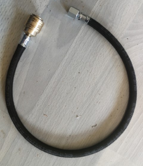

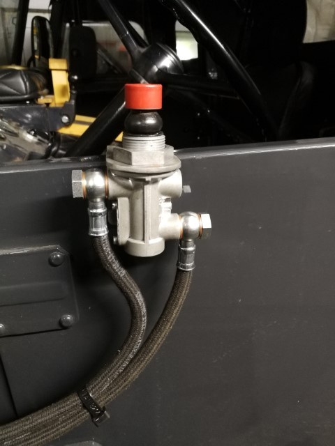

Um das Warten zu verkürzen habe ich mich heute mal um meinen Auslöser für die Mulde gekümmert und ein paar Schläuche gepresst.
Markus
P.S.: Für das Bosch Ventil steigen die Preise ja gerade mächtig. Da ist das Wabco Ventil ein echter Schnapper.

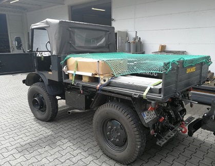

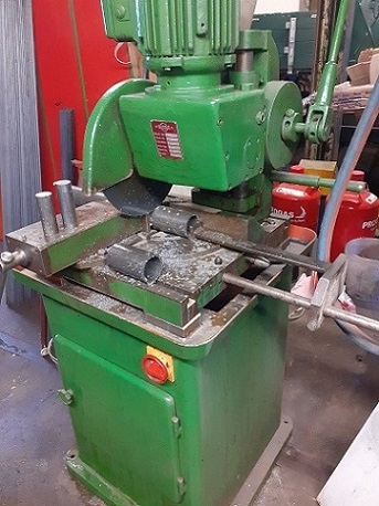

ja, so eine Mulde sind verdammt viele Teile.
Markus
