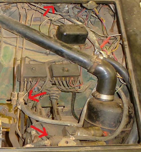

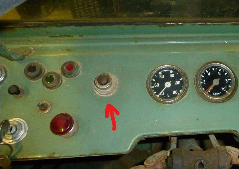

Zum von Markus beschriebenen Einbau ins Fahrzeug kann ich ein paar Bilder bereit stellen, Qualität nicht top aber ausreichend zur Veranschaulichung.
#553936
Und noch 2 Fotos...
Beim verbauten Ventil handelt es sich um das Bosch Ventil SV / DVF 1/2.
Hier liegt der Vorratsdruck direkt am Ventil an, die Steckkupplung ist am Schlauch auf der Ausgangsseite des Ventils montiert.

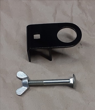

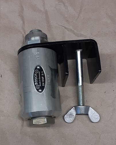

es wird ja langsam. Es gibt viele Lösungen. Da ich mit einem Luftzylinder arbeiten werde, konnte ich das Löch für die Steckfenster in der Tür nicht nutzen, hier ist schon das Steuerventil für den Luftzylinder fest. Daher meine Abwandlung. :?
:arrow: Lässt sich bei deiner Konstruktion die Flügelmutter in der Tür drehen :?: ?
Wenn man der Abbildung vom Halter im Prospekt glauben schenkt, muss das Ventil auf der Tür gelegen haben. :roll:
Markus

Hallo, Markus,
ich wollte das keinesfalls in Frage stellen, hab mich nur über die in meinen Augen etwas widersinnige Anordnung gewundert, bei der die Schläuche beim Öffnen der Tür stärker geknickt werden.
Unten am Ventil ist eine Verschlusschaube mit Feder und Dichtung etc. - also m.E. nicht direkt für den Anschluss vorgesehen.
Dein Bild liefert sogar noch einen weiteren Beweis: Für die oben diskutierte Möglichkeit der abweichenden Verbolzung des Oberlenkers in den oberen Löchern.
Gruß Sebastian
