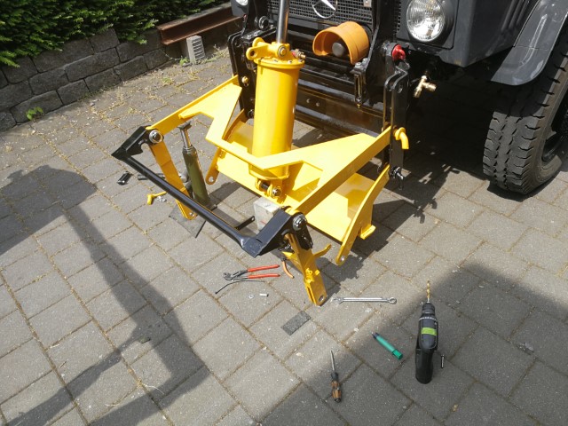

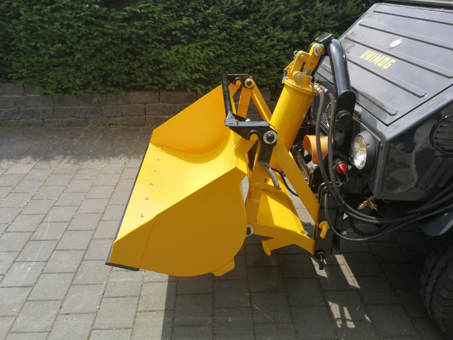

#554889

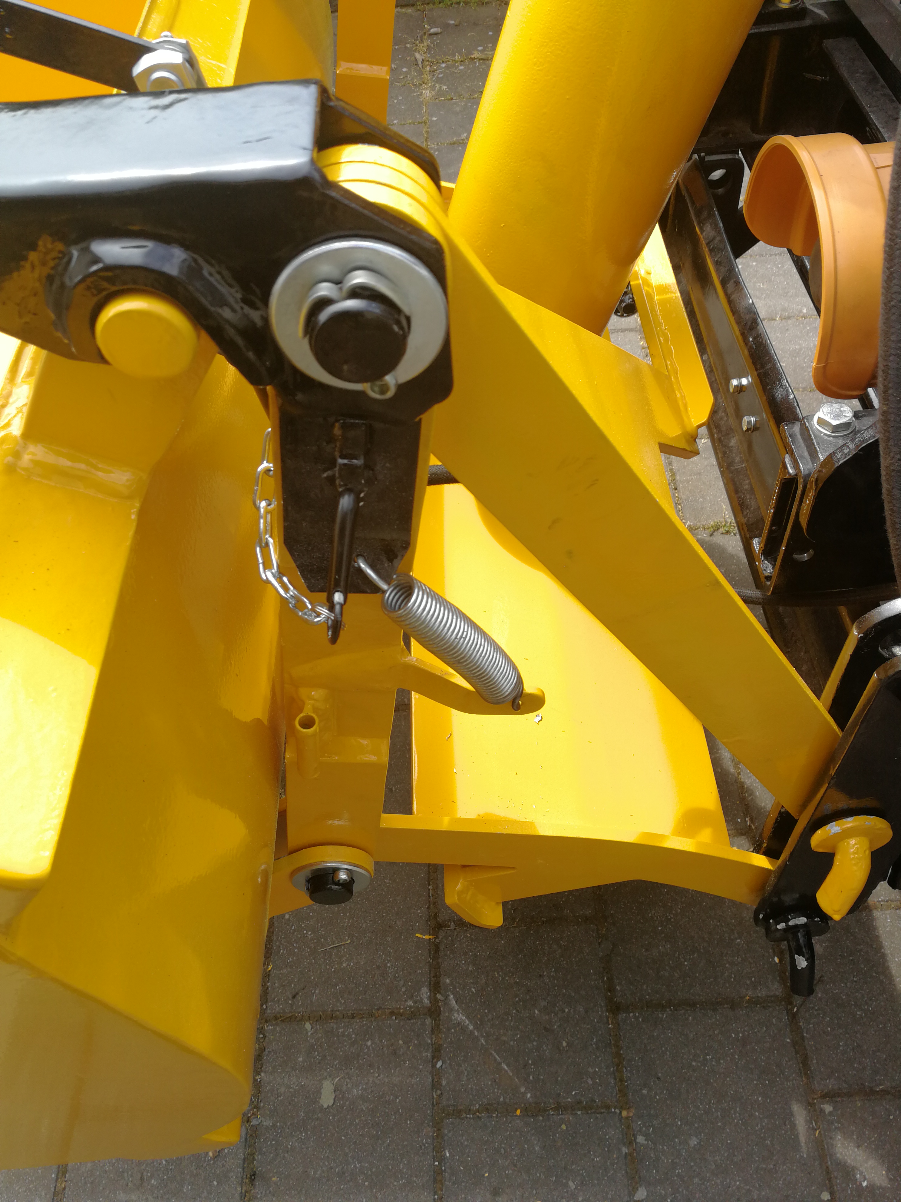

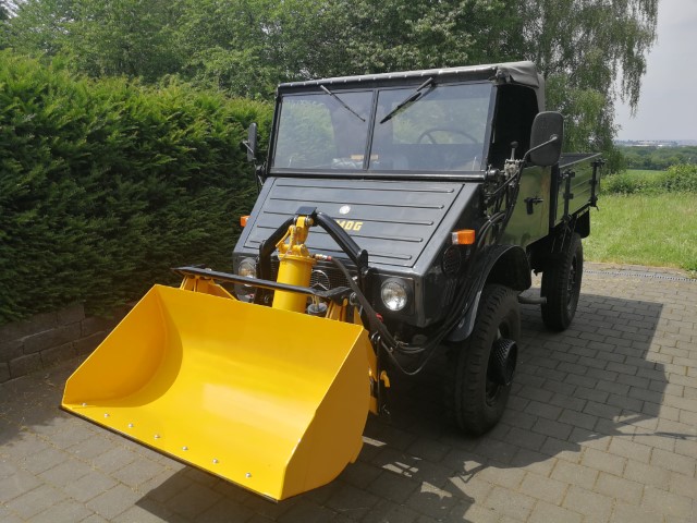

nach einigen Stunden heißer Schweißarbeiten (ca. 5kg Draht und gute 10l Schutzgas) konnten die Schweißnähte dann optisch bearbeitet werden. Nach dem die Mulde dann gerichtet war (8t Presskraft) ist sie nach dem Lackieren fertig.
Damit ist für mich das Projekt Transportmulde 2.0 endgültig abgeschlossen.
Markus

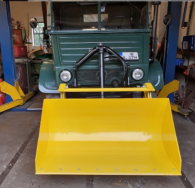

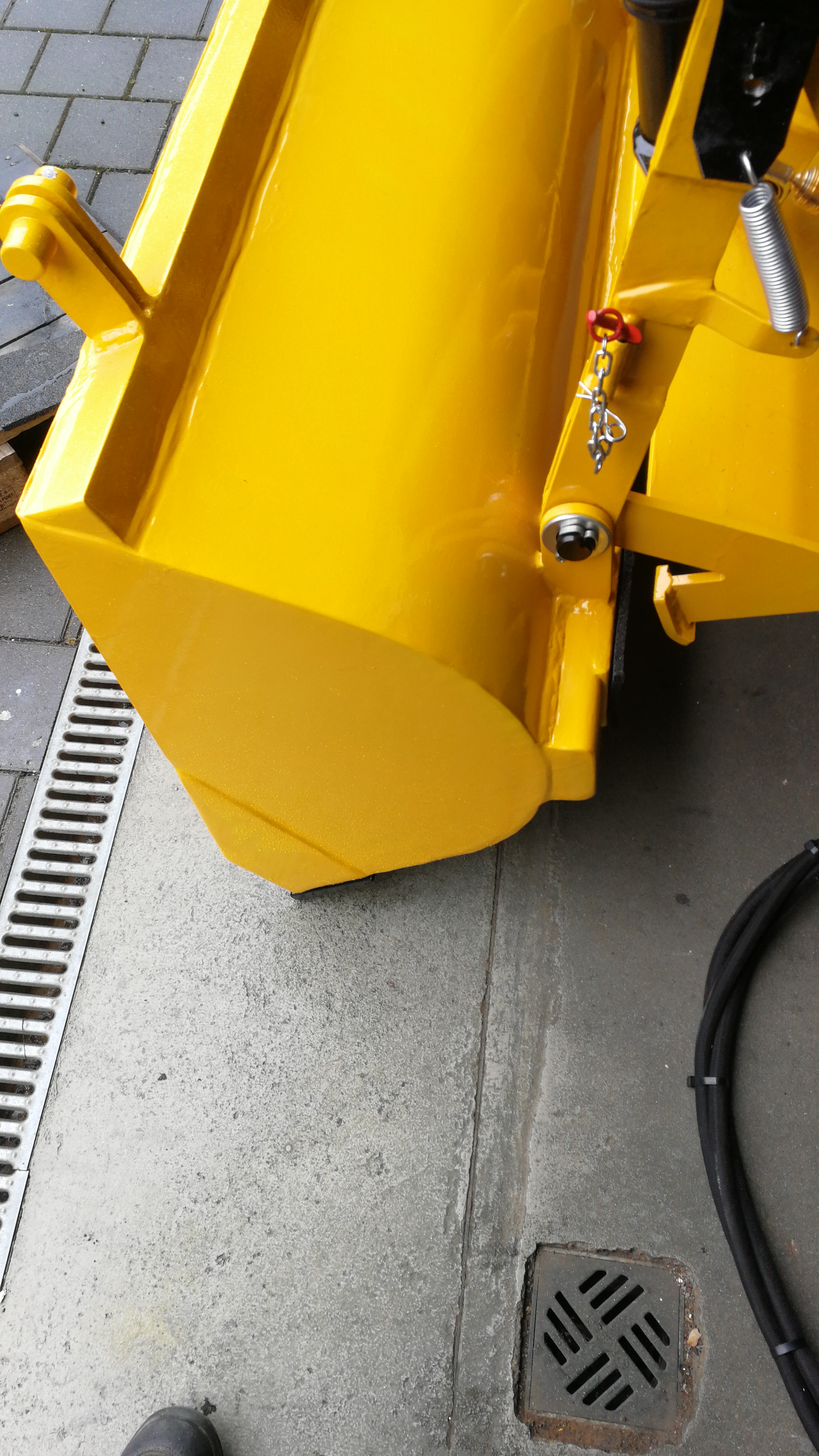

#554890

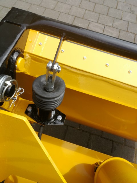

Und noch ein paar Bilder.
Markus

#555015
Guten Morgen,
die Mulden sehen wunderbar aus. Ein super Projekt. Es hat mich sehr gefreut, dass ich unterstützen konnte.
Fast zu schade zum Einsatz. Aber nur fast, hoffe ich ;-)
Ich habe auf den Stempeln dicke Filzflecken befestigt, damit die Mulde nicht so drauf knallt und die Farbe an der Stelle etwas länger hält.
Man kann die Mulde z.B. auf einer Palette oder einem Rollbrett ablegen. Wenn man der Palette Rollen spendiert, ist das Ankoppeln für eine Person kinderleicht. Aber auf die Idee seid ihr sicher selbst auch schon gekommen.

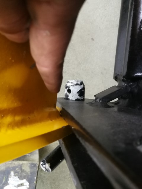

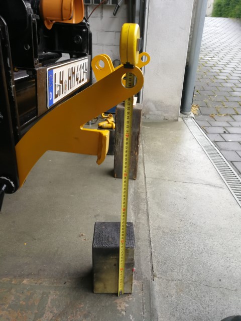

#555093

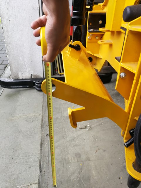

um die Mulde an der neuen Schmidt Platte nutzbar zu machen, sind Modifikationen erforderlich.
Um diese festzulegen, bin ich wie folgt vorgegangen:
1: unteres Parallelogramm an die alte Platte mit eingefahrenem Zylinder angebaut
2: Bohrungsabstand zum Boden gemesen (620mm)
3: unteres Parallelogramm an neue Platte angebaut
4: 620mm Abstand Bohrung zu Boden eingestellt
5: eingefahrenen Zylinder montiert
6: neuen oberen Anlenkungspunk berechnet
Die Mulde muss den gleichen Abstand zum Boden haben, egal ob neue oder alte Platte. (die neue Platte ist ca 20mm tiefer unter dem Rahmen)
Also sind die 620mm die Referenz. Diese lassen sich so gaerade bei der neuen Platte realisieren. Die gekantete Platte steht kurz vor der Kollision mit der Platte. Ggf. die Schweißnaht etwas glätten.
Der Galgen muss um 50mm nach oben verlängert werden. Dann werden die 620mm erreicht, wenn der Hydraulikzylinder ganz eingefahren ist. Das ist eine knappe Sache.D.H. die Bohrung wird um 50mm lotrecht nach oben gezogen. Dazu müssen die Seitenbleche des Galgens um 50mm an der richtigen Stelle verlängert werden. Da kann sich aber je Fahrzeug und Toleranzen auch ein anderer Wert ergeben :!: :!: :!:
Mehr bringt nichts, denn dann ist der Zylinder nicht auf Anschlag, bevor das untere Parallelogramm snschlägt.
Das ist der erste Teil der erforderlichen Modifikationen. Den zweiten berechne ich morgen. Hier muss das obere Parallelogramm so ertüchtigt werden, dass es die Bewegung des Unteren mitmachen kann.
Markus

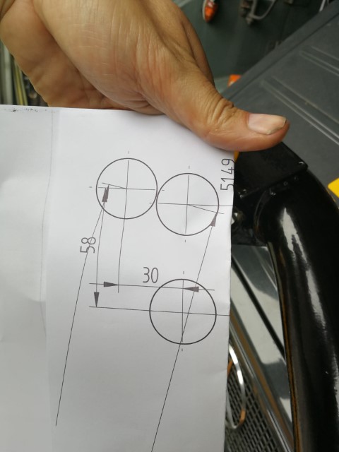

Berechnung neuer Anlenkungspunkt (Klein).jpg (65.16 KiB) 5229 mal betrachtet
Ermittlung neuer Anlenkungspunkt (Klein).jpg (81.5 KiB) 5229 mal betrachtet
Schwenkwinkel Begrenzung (Klein).jpg (62.61 KiB) 5229 mal betrachtet
