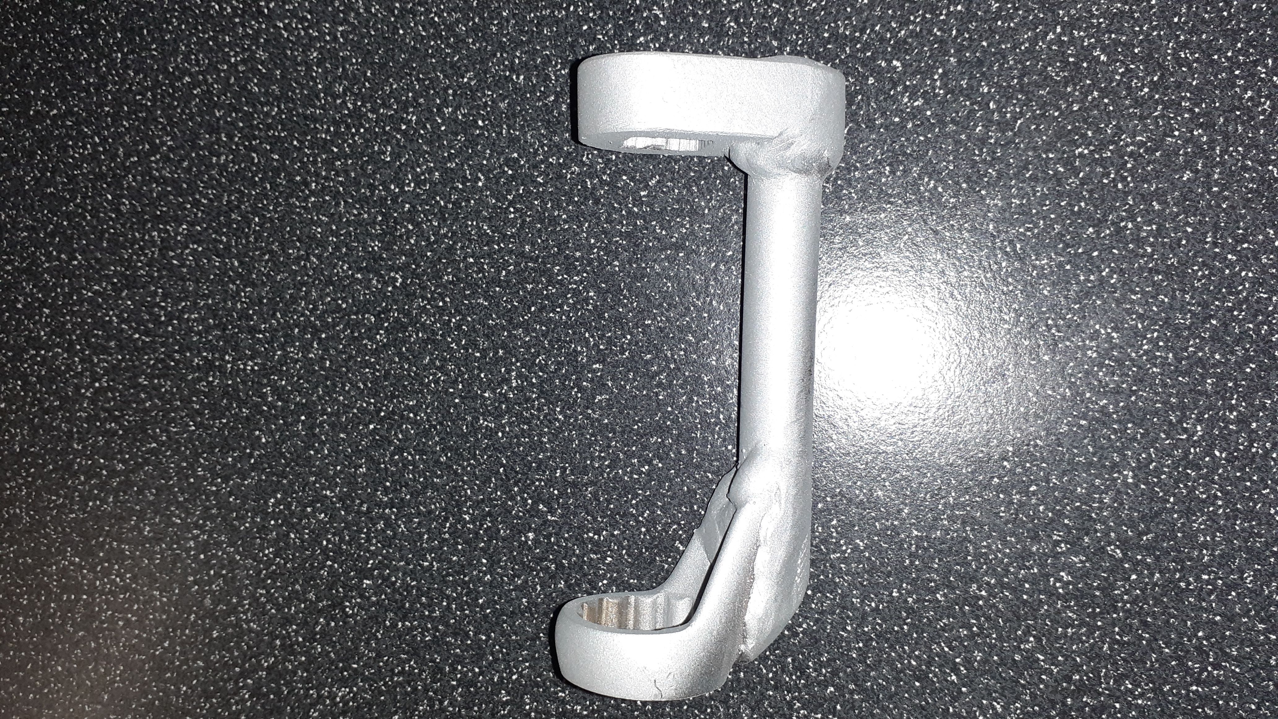

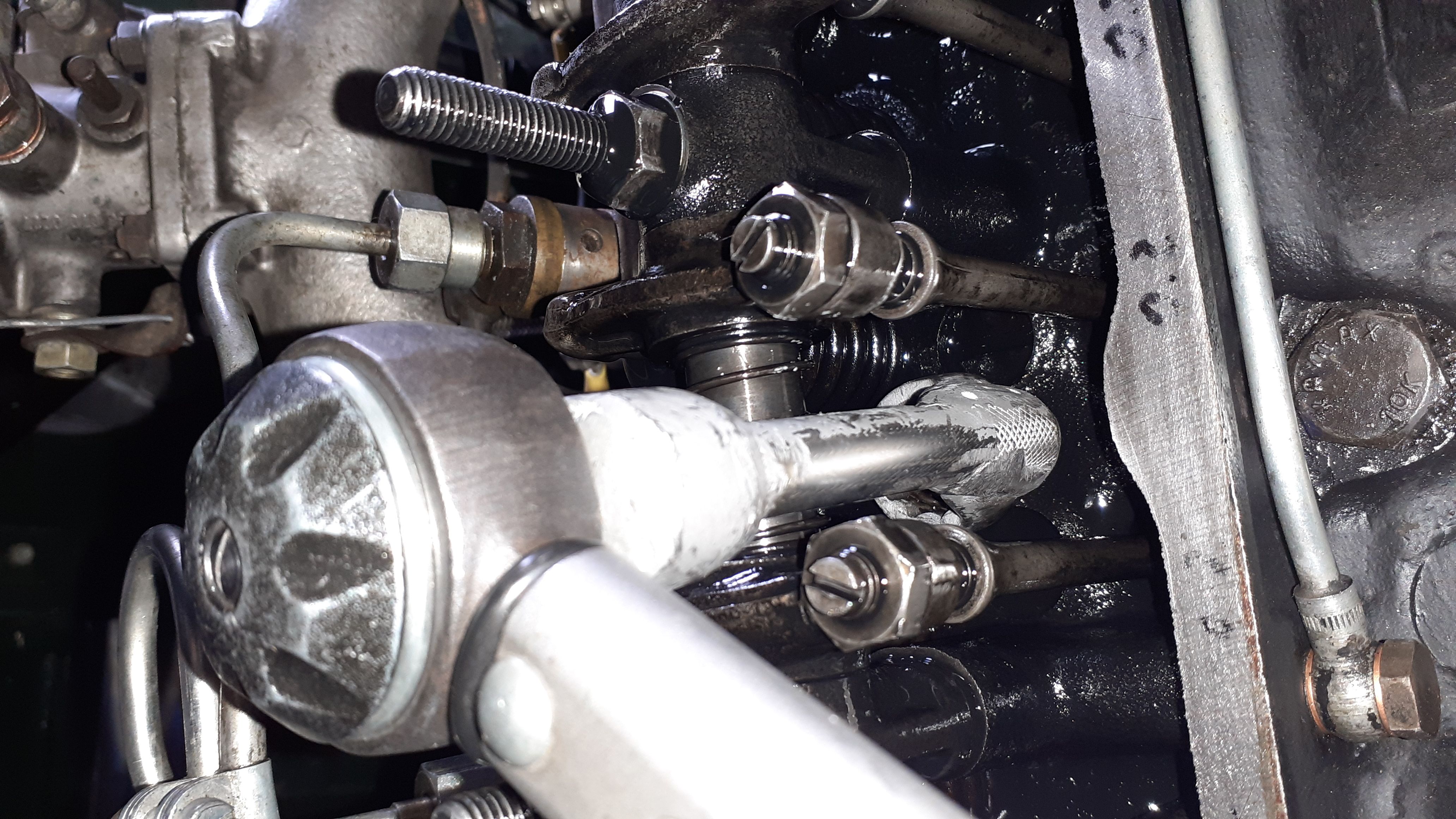

Hallo Ulli,
zum Nachziehen der Kopfschrauben benötigt man einen Spezialschlüssel. Dann kommt man an alle Kopfschrauben ran auch wenn die Kipphebel und Ölleitung montiert ist. Kann man sich aus einem 19er gekröpftem Ringschlüssel, einer Verlängerung und einem Stück Flachstahl selber machen. Länge über alles 100 mm, Mitte Schlüssel zu Mitte Verlängerung 20 mm.
Eine erst kürzlich gewechselten Kühlflüssigkeit würde ich wieder verwenden.
Grüße Markus

sovmoto hat geschrieben:Der Leitfaden spricht davon, den Kopf nach dem Warmlaufen noch einmal mit 80Nm nachzuziehen.
Ist dazu auch wieder das ganze Programm mit Kühlmittel ablassen, Ausgleichsbehälter ausbauen, Ölleitungen weg etc.?
nein, die Kolfschrauben werden immer einzeln der Reihe nach ein wenig gelöst , um das Losbrechmoment zu überwinden. Es werden aber keine wasserführenden Kanäle geöffnet. Alle Flüssigkeiten bleiben drin.
Die Bewtriebsanleitung sagt aber auch, dass bei neuem Motor der Zylinderkopf nach 10 bis 20 Std nachgezogen werden muss, da sich ie Kopfdichtung in den ersten Betriebsstunden nochmals setzt. Das wurde hier auch schon mehrfach diskutiert, da so einige Kopfdichtungen wieder undicht wurden, da nicht nachgezogen wurde.

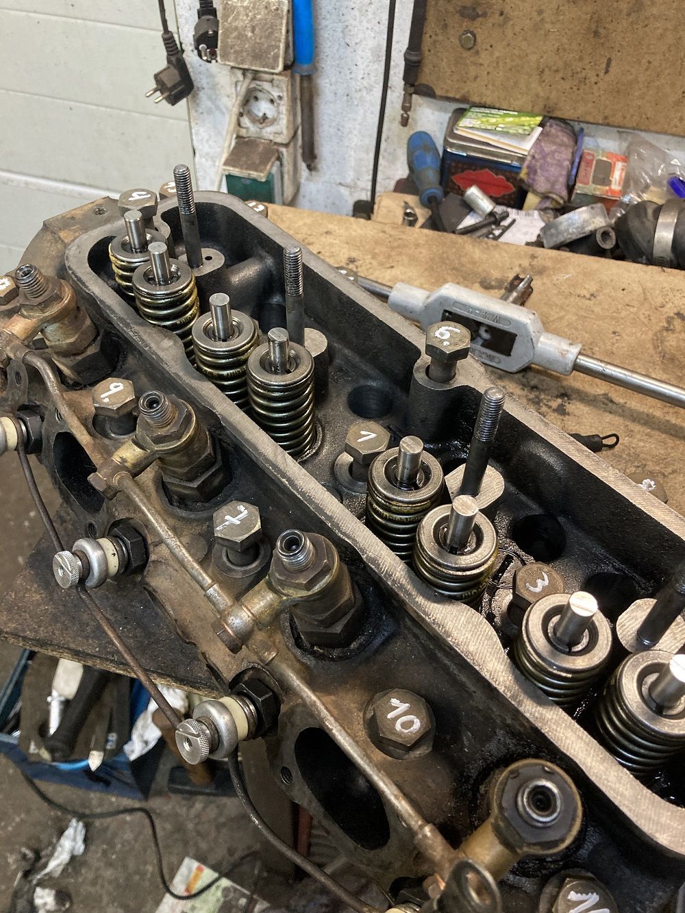

ich bin jetzt ein Stück weiter gekommen. Der Kopf ist/war runter.
Der Ventildeckel ging nur ab, nachdem ich die lange M8-Mutter für die Kipphebelbefestigung mit einem flachen 13er Maulschlüssel demontiert habe. Zwischen der Mutter und der Unterseite des Armaturenbretts sind 60mm:
Abstand Mutter.jpg (222.41 KiB) 2417 mal betrachtet
(Die +2 mm sind der fehlenden 3. Hand geschuldet)
Wenn der Kopf nun schon mal auf der Werkbank liegt, habe ich die Ventile ausbauen wollen.
Zu welchem Zweck sind im Ventilteller unter den Keilen eigentlich die Gummiringe verbaut?
Außer das der Teller und die Feder nur mit Fluchen und Gewalt vom Ventil losgehen.
Ventilschäfte und Führungen waren auf dem 4. Zylinder noch innerhalb der Toleranz und die Ventilsitze sahen auch gut aus.
Darum habe ich mir die Demontage der anderen 6 Ventile gespart.
Die Glühkerzen sind vorsichtshalber neu gekommen. Eine hatte einen verbogenen Wendel.
Vor dem Einbau habe ich gleich noch die Gewinde frei geschnitten.
Was mich ja sehr gefreut hat, ist die Kennzeichnung der neuen Kopfdichtung mit dem dreistelligen Hersteller-Code nach Norm VW105 40 - geht doch... 8)
Der Motor an sich ist noch gar nicht so alt - die Ventilfedern sind mit 9/72 gekennzeichnet , im Kopf ist auch eine 72 eingegossen.
Dann könnte das mit den 1.300 Stunden passen.
Laut RL sollen die Vorkammern nach spätestens 3.000 Stunden getauscht werden. Ist das ernst zu nehmen?
Weil ich ja schon älter bin und mir die Anzugsreihenfolge schlecht merken kann, habe ich die Nummern einfach mal mit dem Edding auf die Schraubenköpfe geschrieben - das hat sehr geholfen.
Das Werkzeug zum Schrauben nachziehen werde ich mir dieser Tage bauen, die Teile sind schon da.
Allerdings bin ich immer noch nicht schlauer, wenn nachgezogen werden soll.
Nach 1/2-Stunde warmlaufen lassen? So ist es im RL beschrieben. Oder nach 12-15 Stunden wie in der BA?
Oder beides? Oder nach 12-15 Stunden nur wenn ein ganz neuer Motor reingekommen ist?
Morgen geht es weiter.
Einen schönen Restsonntag, Ulli

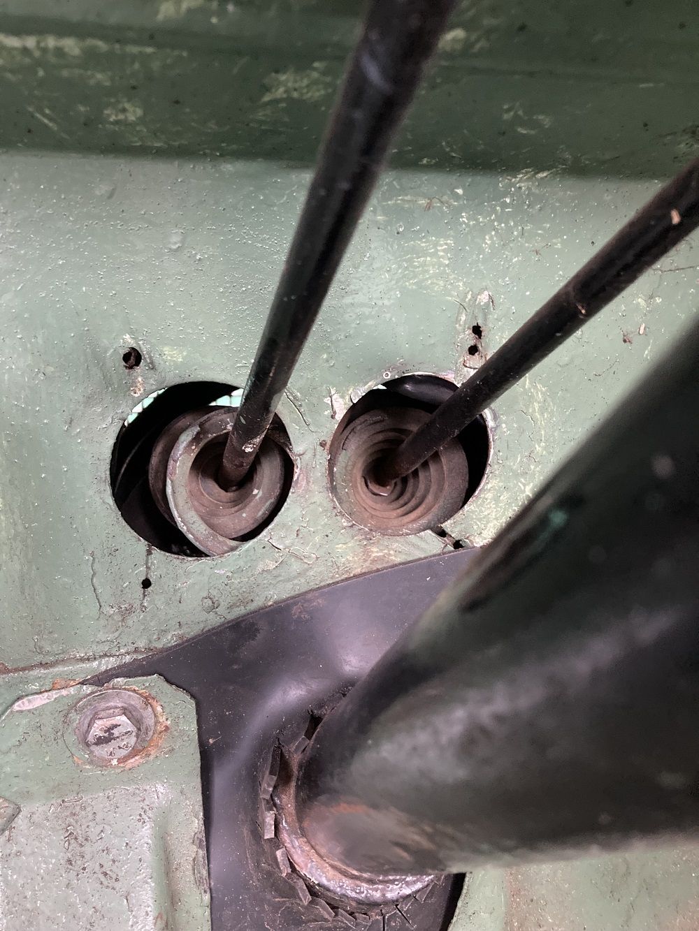

So, hier mal mit Bild:
  • Der Ventildeckel geht nicht nach vorn heraus -> Einspritzleitungen im Wege
  • Der Ventildeckel geht nicht nach hinten raus -> da hakt der Deckel an der langen M8-Mutter für Kipphebelwelle
    nach oben ist auch kein Platz mehr. Der Deckel schlägt an der Schalttafel an
  • Nach links kanten geht nicht -> da sind die Einspritzleitungen im Weg
  • Nach rechts kanten geht nicht -> da ist das Kühlmittelrohr im Weg.
Also werde ich das Kühlmittel wieder ablassen und den Ausgleichsbehälter ausbauen. Dann geht der Ventildeckel bequem ab.

mittlerweile hat sich herausgestellt, dass der Ventildeckel wirklich nicht runtergeht - das Fahrerhaus ist schuld:
vorn ist statt des Silentblocks nur "irgend etwas" verbaut. Dadurch sitzt das Fahrerhaus zu tief und der Ventildeckel geht nicht ab. Das wird zeitnah geändert.
Einen schönen Sonntag, Ulli
