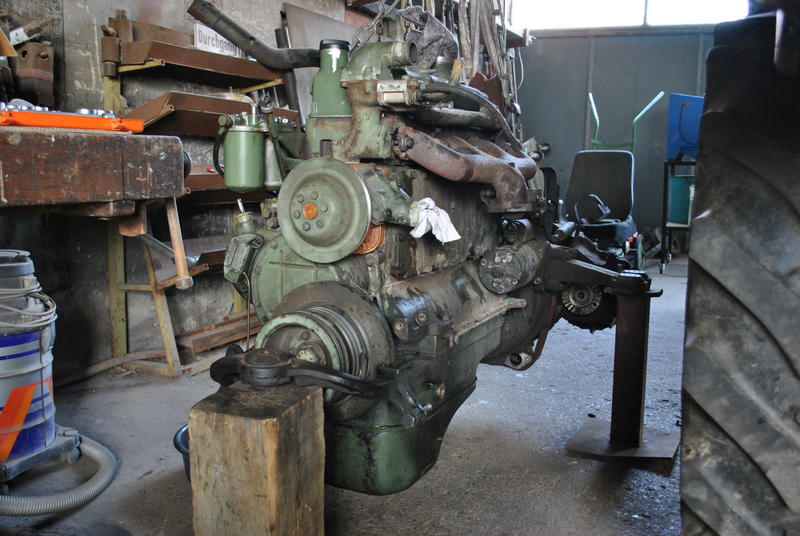

bin derzeitig gerade voll dabei den Motor auszubauen und einige Sachen zu erneuern (Kupplung, einige Dichtungen).
Hier mal Bilder:
So gehe jetzt dann wieder an die arbeit und baue das Zapfwellengetriebe weg....

So, und nun gehts wieder weiter mit Bildern:
zuerst wurde die Motorentlüftung Modifiziert:
Nee, dann wurd wieder richtig gearbeitet, Zapfwellengetriebe und Kupplungsglocke weg. Hier sieht man die beiden Wellen mit den Verzahnungen für die Fahrkupplung und die Zapfwellenkupplung:
Hier die mächtigen Kupplungsdruckplatten:
Die Schwungscheibe:
Fahrkupplung mit Druckplatte (in ihr eingebaut ist die Kupplung für die Zapfwellen)
Aufgebockter Motor ohne vorderes Motorlager und abgeschraubter Riemenscheibe auf der Wasserpumpe:
Hier meine Selbstbau-Motor-Blockiervorrichtung:
Der Motor mit abgebautem Schwingungsdämpfer.
#339523
Ach, doch durchgerungen, den Motor auszubauen, hm? :D
Miss die KW-Schrauben, soll man nicht zu oft verwenden, wennst sie schon aufmachst.
Ganz schön rostig und vorallem die Kupplung ist ölig, wie es aussieht.
Mächtig ist das nicht, das is eigentlich Spielzeug, im vergleich zu anderem :wink:
#339564
lugge hat geschrieben:Ach, doch durchgerungen, den Motor auszubauen, hm? :D
Hi Lukas, jo wenn ich gewusst hätte wie leicht die Maschine raus geht, hätt ich sie schon früher rausgebaut...naja....
Jo, die Kupplung ist fertig, die muss ich erneuern bzw neue Beläge draufmachen. In der Tat, wenn ich dran denke wie gross die 2-Scheibenkupplung von unseren Betonmischern ist, da schaut die vom U1000 aus wie von nem PKW :lol: Das Öl scheint vom Burgmanndichtring zu kommen, aber Ölwanne mach ich ja eh weg. Hoffe halt das ich bis 4.6. Fertig bin fürs 60Jährige Jubiläum...wenn nicht dann halt net.
Hasst du Masse von der KW-Zentralschraube welche sie haben darf max?
Welchen Rost meinste? Der am WaPu gehäuse?? Da kam früher bevor ich ihn kaufte wohl eine neue Wapu rein die nicht in Motorengrün gelackt war, drum ist sie rostig.

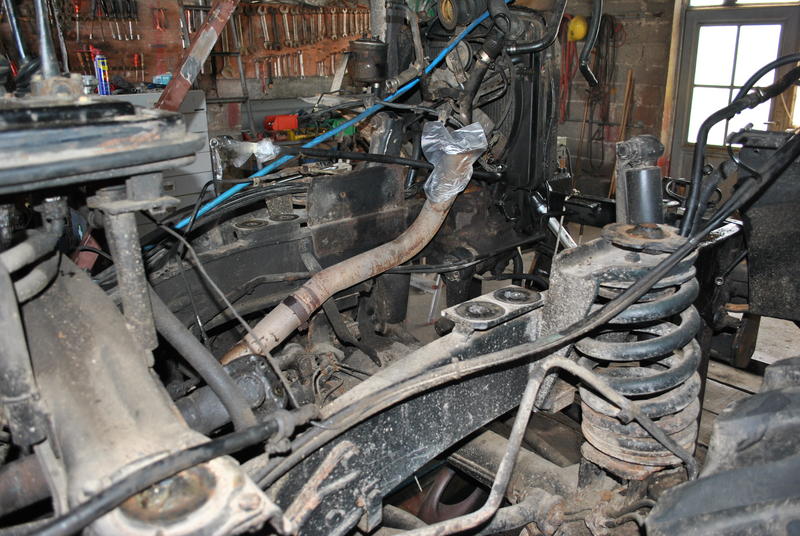

Dann noch die Dichtflächen vom Steuergehäusedeckel und Betriebs-h-Zähler gereinigt:
Heute dann alles wieder zusammengebaut vorne rum und die Zentralschraube mit 500NM festgezogen:
Ventildeckel abgebaut und die Ventile neu eingestellt (Einlass-Ventile 0,2mm, Auslass 0,3mm) und die VDD erneuert:
So, dann gings an den Rost:
Naggich:
Der Motor wieder am ursprünglichen platz
Noch ein bild von aussen
Neuer vs Alter Behälter der Servolenkungs-Flüssigkeit
Radhaus ohne Koti

So, mal wieder Aktualisieren:
Innenraum:
der Frisch gerichtete Innenkoti mit neuem Servolenkungsbehälter
neu gebogene (mit Biegegerät) Bremsleitung für die Kupplung
Fahrerhaus wieder in Ursprungslage
Blick ins Radhaus
und das andere
das neue Motorbremsventil von unten
und von oben.
