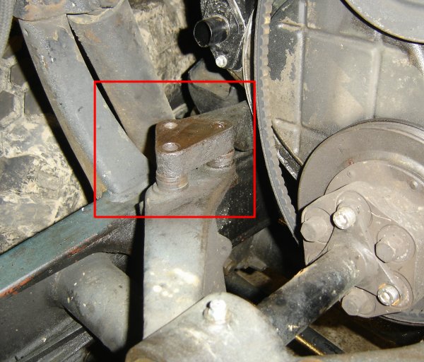

zu meinem Problem habe ich die Suche schon durchforstet, ohne Erfolg.
Heute habe ich damit begonnen, meinen Motor OM 314 auszubauen.
Der Motor ist ja nach rechts geneigt eingebaut.
Zwischen dem vorderem rechtem Motorhalter und dem Lüfterbock liegen unter den langen 14x110 mm Schrauben jeweils 3 Distanzscheiben mit insgesamt 20 mm Dicke.
Der Blick in den EPC hat mich nicht schlauer gemacht. Ist das original oder hat einer der Vorbesitzer hier nach Defekt etwas falsches eingebaut? Ich hoffe Ihr könnt mir hier weiter helfen?
#405677
hier jetzt mal ein Bild von den kuriosen Distanzscheiben.
Evtl. kann ja mal jemand der 403-Besitzer nachschauen oder messen ob das an seinem Motor auch so aussieht. Wenn ja dann werde ich die Scheiben durch 2 Hülsen ersetzen.
Motorlager vorn rechts 1.JPG (76.45 KiB) 582 mal betrachtet
