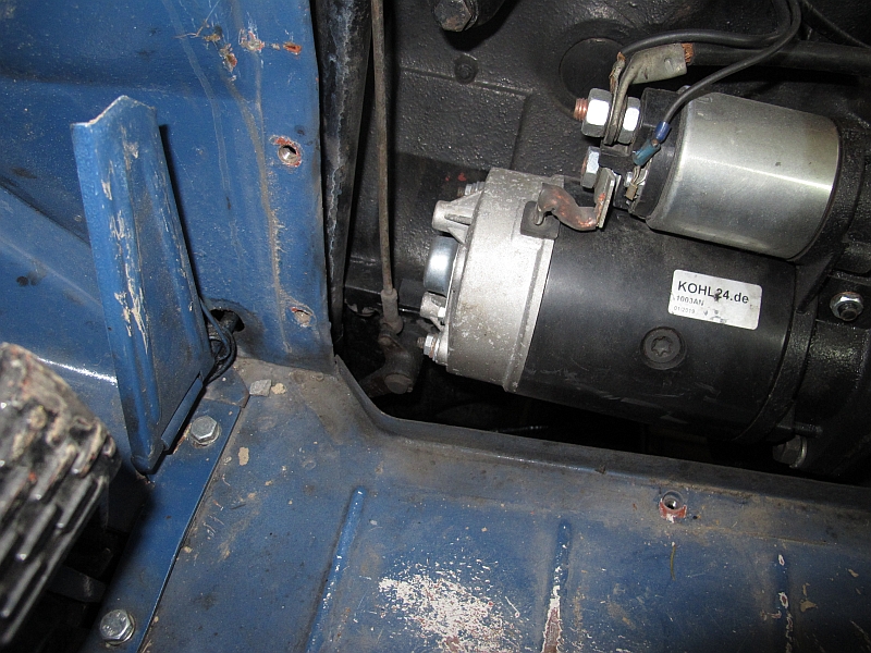

Neues vom blauen Osterei:
nachdem ich letztes Jahr am Bodensee die ersten kleineren Öllachen unter dem Mog hatte und in Breitenworbis/Thüringen auch massiv schwarze Flecken produziert habe, muss der Kleine heute in die Klinik.
Striptease oder ligthweigth:
6672
6673
Schalthebelmanschette 411
6674
Hier sieht man schon eine Undichtigkeit nach kurzem Motorlauf
6675
6676
Beim Urologen keine Beanstandung: läuft!!
6677
Blick unter das Blechkleid:
6678
6679
6680
6681
Morgen geht's dann weiter
Jochen
