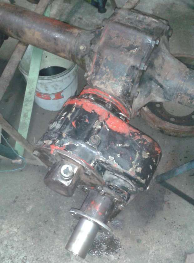

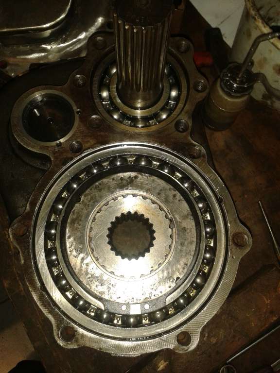

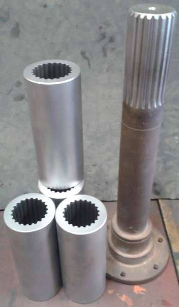

Wie bereits beschrieben musste die Steckverzahnung der Kardanwelle nachgefertigt werden.
Nicht so einfach....
An den Resten der vorhandenen Innenverzahnung konnten keine brauchbaren Masse abgenommen werden. Aus diesem Grund habe ich die gut erhaltene Aussenverzahnung der Abtriebswelle vermessen. Eine Kollegin hat mir mit diesen Angaben die passende Innenverzahnung konstruiert.
Mit dieser Zeichnung konnte das Anfertigen der Hülse beginnen.
Da diese Steckverzahnung im hinteren Antriebsstrang zweimal und im vorderen Antriebsstrang einmal Verwendung findet, habe ich gleich mehrere angefertigt.

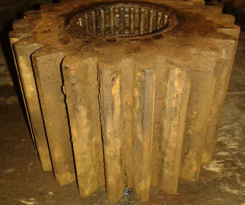

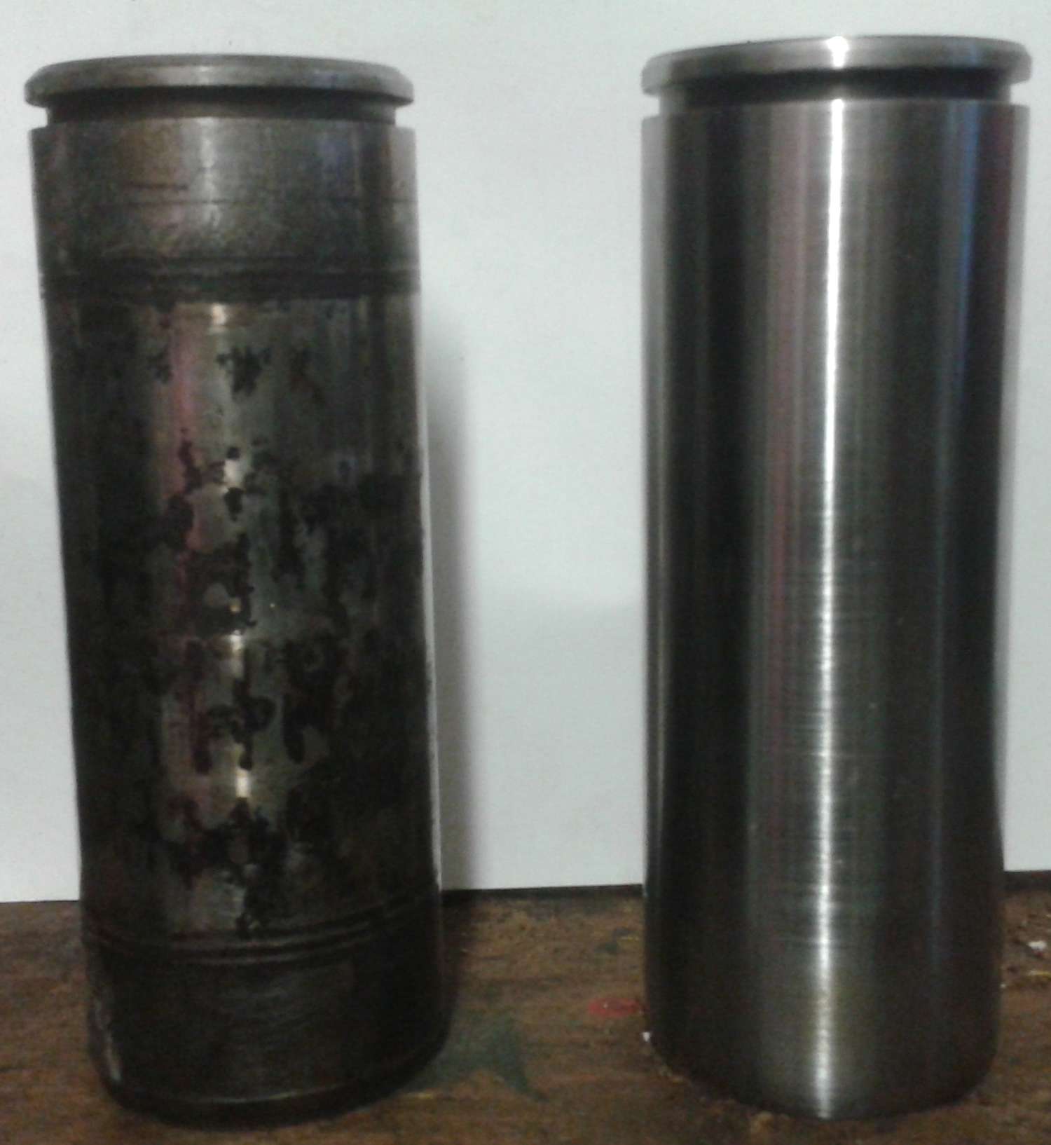

Da die Nadellager zwischen Zahnrad und Lagerbolzen festgerostet waren,
drehte sich das Zahnrad mit der Welle im Gehäusesitz. Dieser war dadurch einige Millimeter eingelaufen.
Durch den Rostfrass war auch der Lagersitz am Bolzen hinüber ein neuer musste angefertigt werden.

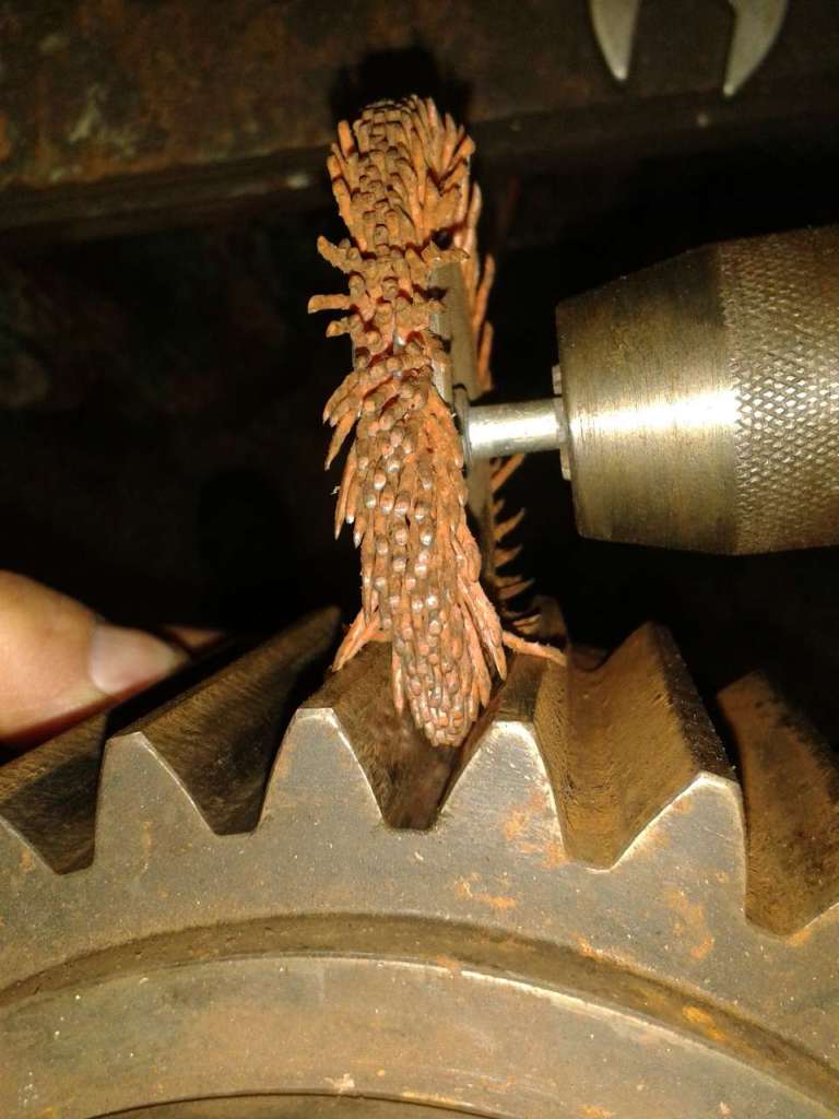

#467791
Zum Glück hat mein Kollege vor kurzem eine "Bastlerwerkstatt" (mit Drehbank, Fräse, div. Abziehern und vielen vielen nützlichen Werkzeugen mehr...). aufgekauft. Somit sind wir in der Lage fast alle Teile selbst nachfertigen und überarbeiten zu können.
Die Zahnräder wurden mit der Bürste wieder vom Rost befreit.
Die Zahnflanken sehen zwar nicht mehr schön aus, ich denke jedoch dass die Funktion noch gegeben ist.

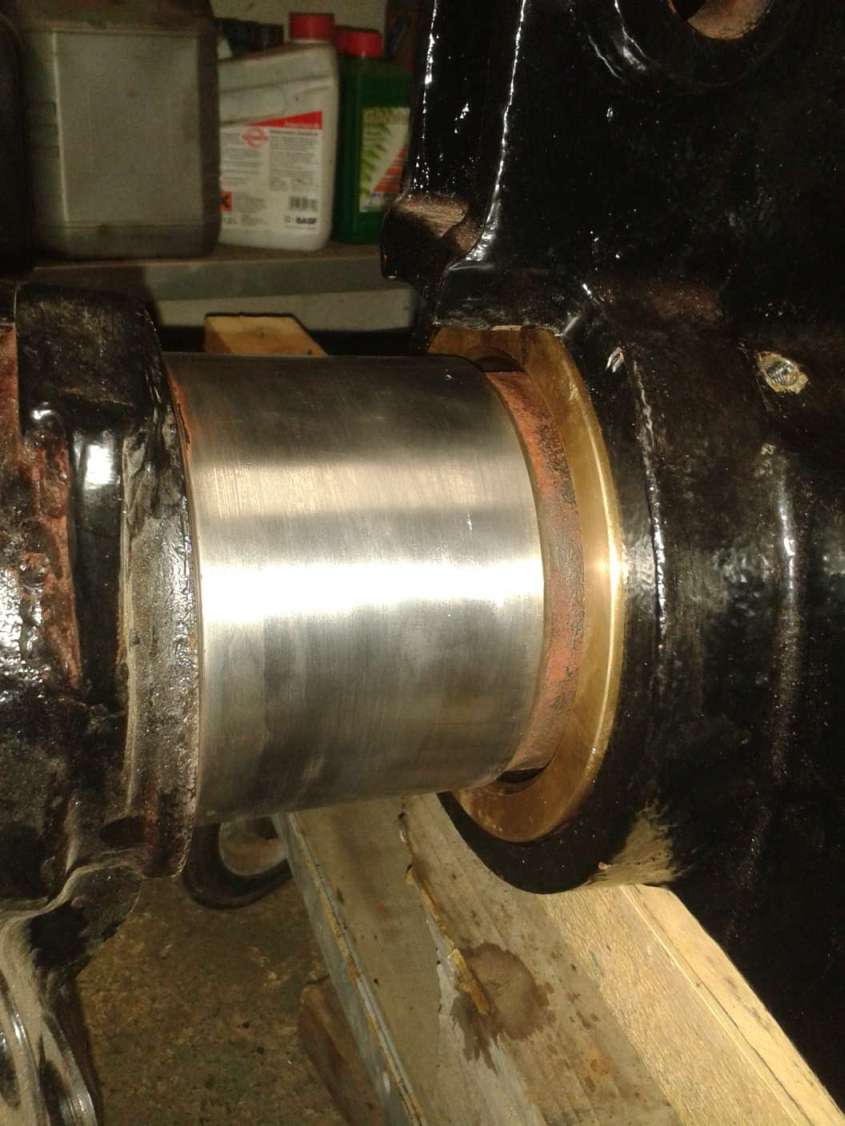

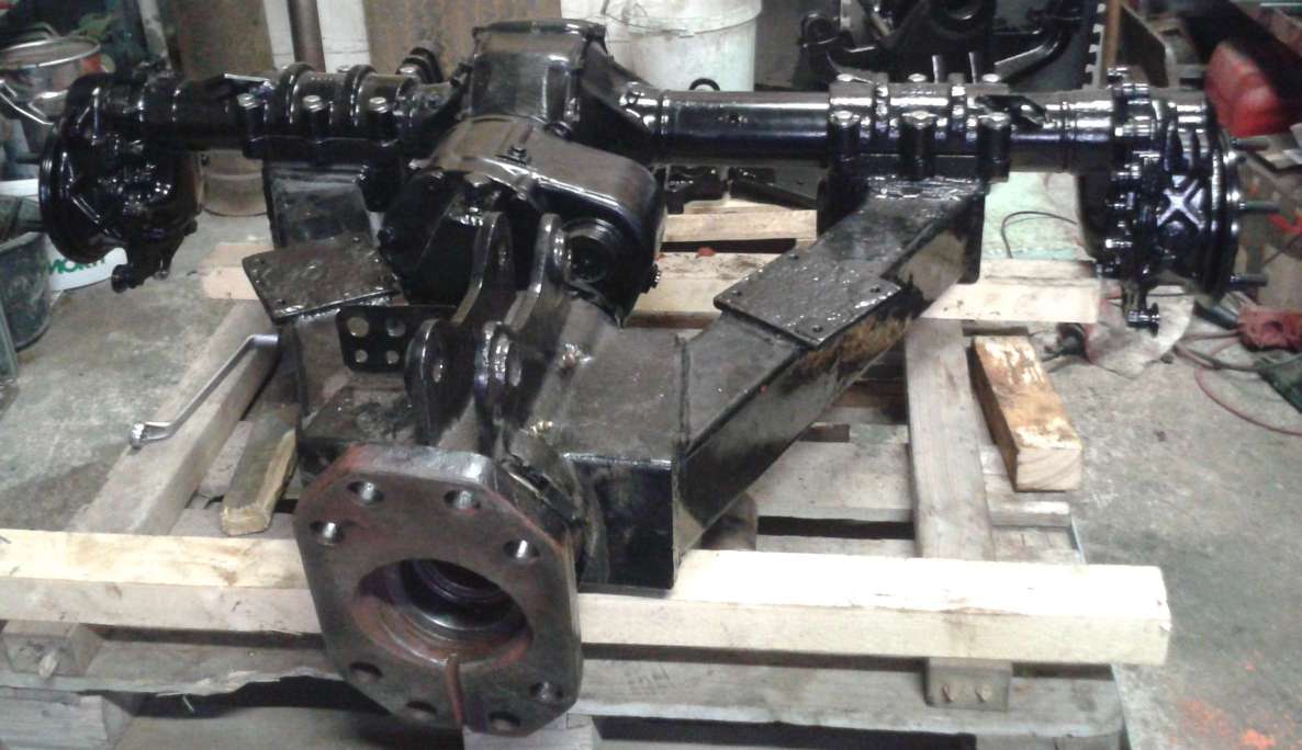

Nachden die Hinterachse vom Rost und Lack befreit war, konnte auch diese grundiert und lackiert werden.

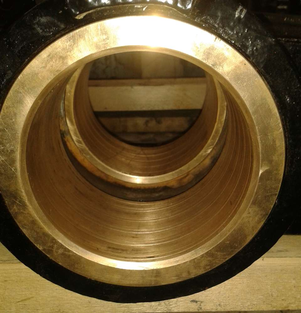

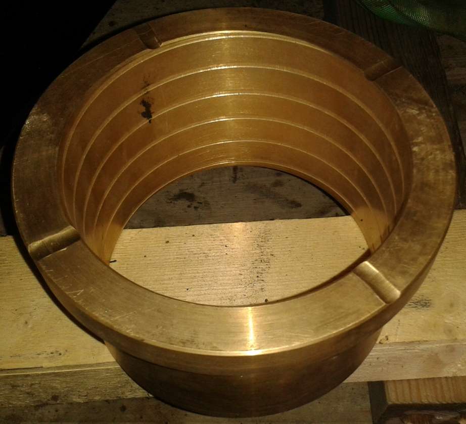

Bevor mit der Montage begonnen werden konnte, musste die Buchse vom Hinterachsrahmen neu angefertigt werden. Die Konstruktion der Buchse hat mal wieder eine befreundete Konstrukteurin übernommen. Als Rohmaterial habe ich Rotguß-Rohr 182 x 118 mm GC-CuSn7ZnPb genommen.
Abweichend vom Original wurden auf Anraten meier Uniknick- Kollegen Schmierspiralen in die Buchse eingearbeitet.

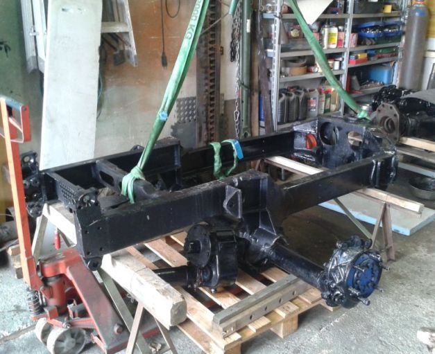

Endlich war es soweit,
alle Teile für den Rahmen samt den Achsen - Manche bereits mit losem Staub überzogen- konnten wieder aus dem Lager in die Werkstatt geholt werden.
Die lang ersehnte Montage steht bevor. Begonnen haben wir mit dem hinteren Rahmen. Die Buchsen wurden eingebaut. Auch hier wurde eine Modifikation vorgenommen. Der Schmiernippel wurde in die Mitte der Spiralschmiernuten verlagert. Auch wurden die Buchsen mit einer Madenschrabe sicher fixiert.
Der Einbau der Lagernabe war unspektakulär.

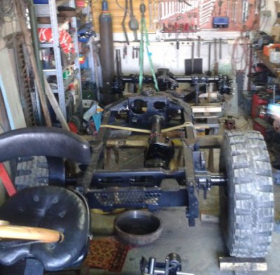

Heute habe ich mir die Zeit genommen euch wieder von unserem Puzzle zu berichten.

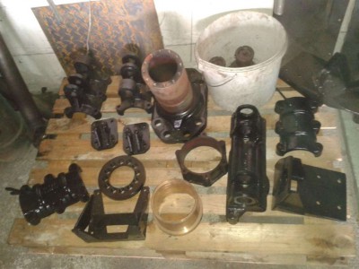

Die vergangenen Wochen habe ich an unserem "Grossen" U1500 gearbeitet und den Kinderspielplatz erweitert. Für das Unicknick Puzzle wurden neue Bremstrommeln beschafft und die Bremsen neu belegt. Einige Anbauteile für den Rahmen wurden entrostet grundiert und lackiert. Dann konnte endlich auch die Vorderachse an den Rahmen geschraubt und zur besseren Standsicherheit ein paar Räder montiert werden. Nun wurde es eng in der Werkstatt. Ein Zeichen dafür, dass wir einen riesen Schritt weiter gekommen sind.
Alle Anbauteile wurden am Rahmen befestigt und das Getriebe konnte endlich aus dem Lager geholt werden.
