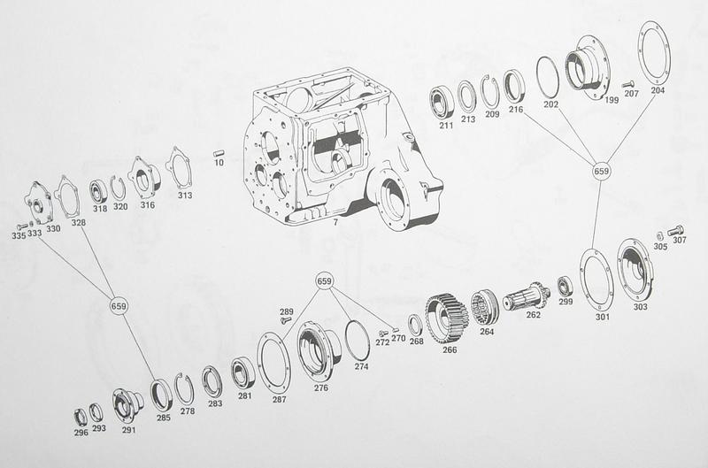

Ich füge hier mal die Explosionszeichnung ein:

Welche Entlüftungsbohrung meinst Du da? Kannst Du die auf dem Bild mit einem Pfeil markieren?

Was die andere Möglichkeit betrifft mit der Verzahnung und Verschraubungsfläche. Da habe ich keine Dichtungsmasse verwendet. Meinst Du die Verbindung/Verzahnung von den Teilen Nr. 262 und 291 in der Zeichnung?
Das könnte tatsächlich die Lösung sein! Wenn da Öl durchgeht dann landet das im Schubrohr. Laut WHB soll die Sicherungsscheibe (Nr. 293) mit Dichtungsmasse eingesetzt werden. Das habe ich nicht gemacht, weil mir nicht klar war wozu das gut sein sollte. Nun dämmert mir, daß diese Scheibe nicht nur die Funktion hat, die Mutter zu sichern sondern evtl. auch um die Verbindung von den zwei o.g. Teilen abzudichten! :idee

Aber jetzt stehe ich etwas auf dem Schlauch. Was für eine Funktion soll denn diese Bohrung haben? Was soll da entlüftet werden, das Getriebe? Der Ölpeilstab ist doch nicht so gut abgedichtet, müsste der nicht als Entlüftung ausreichen?
Wenn ich das richtig sehe, ist das Flanschgehäuse auf dem Bild von der Hinterachse. Die habe ich gar nicht geöffnet, da konnte ich also auch nicht nachschauen. Und an der Vorderachse habe ich darauf nicht geachtet. Ich vermute aber, daß an der Vorderachse diese Bohrung gar nicht ist, oder? Die würde dann ja deutlich tiefer (und somit näher am Öl) sitzen, da könnte dann ja tatsächlich auch Öl durchlaufen (was ja nicht gewollt sein kann).

Das Bild ist tatsächlich vom Vorderachsabtrieb des Getriebes.
Es soll damit nicht das Getriebe entlüftet werden sondern eher das Schubrohr ins Getriebe. Ich habe bei mir mittlerweile die Bohrung verschlossen, ohne bisher feststellbare negative Auswirkung.
