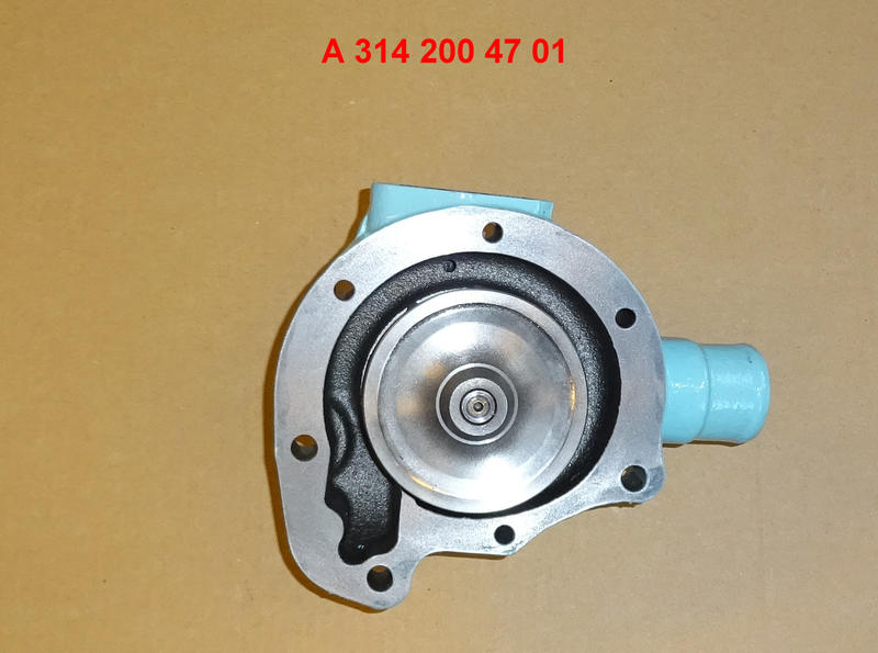

beim 406 ist im Gegensatz zum LKW ein kleineres Flügelrad in einem kleineren Gehäuse verbaut.
Beim LKW ist das größere verbaut, beim OM366 ist das Teil aus Kunststoff. Wie das beim 403 aussieht kann ich dir nicht sagen, könnte aber durchaus ähnlich sein.

ich habe jetzt die letzte Teilenummer der WaPu angewandt. Das ist die Ausführung mit 10 Flügeln und 95 mm Rad, laut Verkäufer, aus Metall.
Mit den Kunststoffrädern gabs vor längerer Zeit mal Probleme mit PKW-WaPus, da hat sich nämlich irgendwann das Rad von der Welle gelöst. Da waren reine Kunststoffräder verbaut ohne Metallhülse innen.

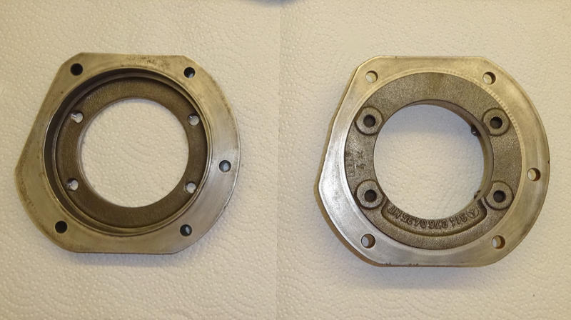

Die abgedichtete Einspritzpumpe und der Kompressor könnten montiert werden, dabei habe ich festgestellt dass die Einspritzpumpe ist ca. 10 mm zu lang ist und somit an den Kompressor stößt. Das liegt vermutlich daran das sich der Spritzversteller auf dem Einspritzpumpen-Antrieb befindet und deshalb der dickere Zwischenflansch zwischen EP und Steuergehäuse montiert ist.

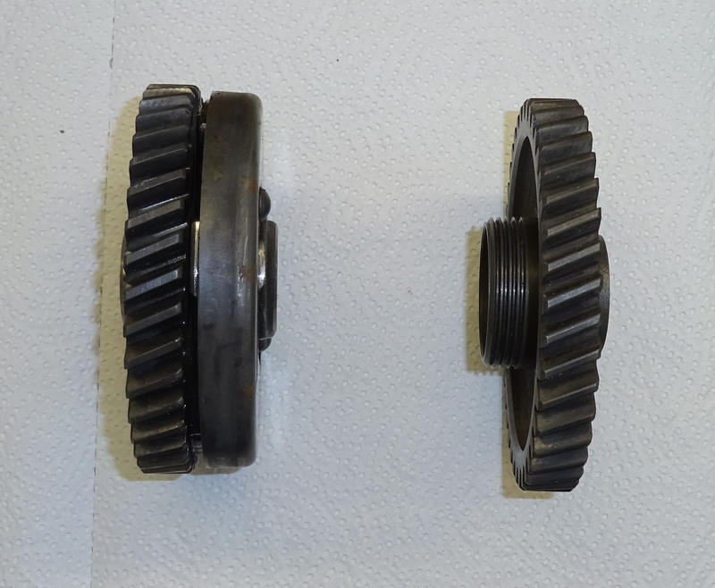

Einen Spritzversteller für die Nockenwelle habe ich noch hier liegen, nur wenn ich den einbaue benötige ich ein anderes Antriebsrad für die EP (A 314 077 04 12) und den dünneren Zwischenflansch (A 314 076 04 35).
Hat jemand das Maß für die Breite des o. g. Zwischenflansches? Dann könnte ich das Teil evtl. anfertigen. Dann fehlt nur noch das Antriebsrad für die EP, das scheint es gebraucht nicht zu geben.

Flanschdicke muß ich mal messen, 10mm könnte hinhauen. Die neueren 352 und 314 sowie 364 und 366 ohne Turbo sind i.d.R. mit A-Pumpe haben alle die neue Version die du suchtst.

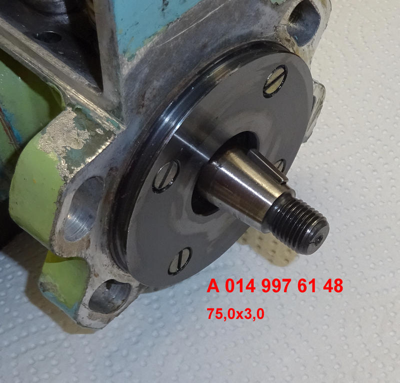

ich hatte Glück beim Gebrauchtteilekauf, es ging sozusagen mehr als schnell.
Hier die beiden Zwischenflansche und die unterschiedlichen Zahnräder. Einmal mit Spritzversteller und einmal ohne.
Der Flansch für Spritzversteller auf EP-Antriebswelle ist 25,0 mm und der Flansch mit Spritzversteller an Nockenwelle ist nur 9,0 mm dick.
An Stelle der 4 M10-Befestigungsschrauben für die Einspritzpumpe sind am dünnen Flansch Stehblolzen verbaut.
Beim abnehmen des Zwischenflansches von der EP ist mir der harte O-Ring am Pumpenadapter aufgefallen. Beim 403 ist der O-Ring nicht im EPC gelistet aber beim MB Trac 440.163.

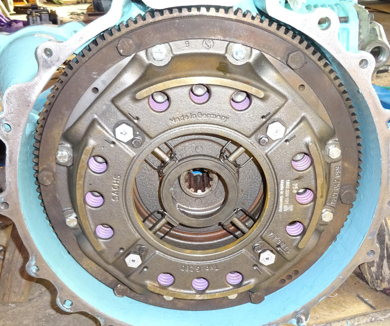

das Tragbild meiner neuen Kupplungsscheibe der G280KR sieht nach ca. 3500 km nicht wirklich optimal aus.
Obwohl mit Haarlineal damals nichts an Druckplatte oder Reibfläche Schwungrad feststellbar war. Die damals ausgebaute Kupplungsscheibe war gleichmäßiger abgenutzt.
Nachdem das Schwungrad geplant und eine neue Druckplatte verbaut wurde wollte ich die Einstellung prüfen. Aber so wie es im WHB dargestellt ist geht es doch gar nicht.
Oder muss man hier die Druckplatte zuerst ohne Kupplungsscheibe einbauen und ausmessen und einstellen?
Im WHB auf Seite 25/4-1, Bild U25-0011 sieht es für mich so aus.
Wenn ich das Maß g 59,8 mm (A - gegen Fläche Ausrückring) sehe und dagegen rechne f1 + f2 + (9,5mm dicke Kupplungsscheibe mit Belag) komme ich auf 60,0 mm. Sollte eigentlich dann so sein. Oder mache ich einen Denkfehler?
Nun könnte man vom o. g. Maß die Dicke der Kupplungsscheibe subtrahieren und im eingebauten Zustand vom Ausrückring gegen die Kupplungsscheibe messen dann muss das selbe Maß messbar sein.
Leider ist der Spalt zwischen Drehschwingungsdämpfer und Druckplatte so schmal dass man ein Tiefenmaß nicht hinduruch schieben kann.
Wie macht ihr das bei solch einer Kupplung?

wie, niemand hier fährt einen 403 mit Einscheibenkupplung G280KR und hat diese schon mal selbst getauscht und eingestellt?
Wenn dem so ist dann will ich mal berichten wie ich das gemacht habe.
Ja, ich war zu schnell bei der Montage und hatte mir die Skizze im WHB nicht angeschaut. Also habe ich die Kupplung noch mal ausgebaut und die Kupplungsscheibe vermessen. Dann alles wieder zusammen gebaut und nach den im WHB genannten Maßen eingestellt.

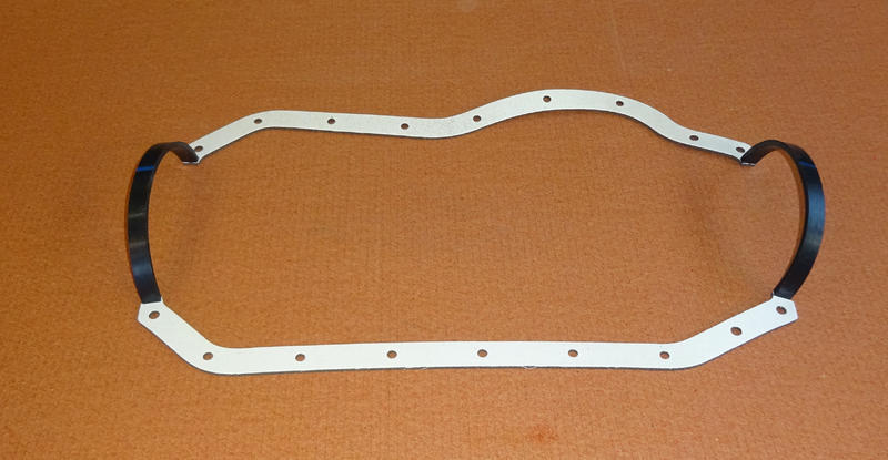

Der FB wurde nach der "Blasrohrmethode" eingestellt, so dass ich heute noch die Ölpumpe und Ölwanne anbauen konnte. Die Ölwanne wurde noch modifiziert mit einem Anschluß für den Ölrücklauf des Zusatzluftpressers und einem Flansch für den Geber der Ölstandwarnlampe.
Das ist zwar nichts besonderes bis auf die Fummelei mit den Einzelteilen der Ölwannendichtung, wie z. B. beim letzen Motortausch.
Die originale Ersatzteilnummer der Ölwannendichtung ist laut einer ET-Liste von 1971 die A 314 586 01 01, (3-tlg). Diese Nr. hat sich 6 x ersetzt in A 364 010 12 80 (1-tlg).
Zwischenzeitlich wurde das EPC anscheinend bereinigt und es ist beim 403.121 nur noch die letzte Teilenummer sichtbar. Der Preis ca. 70 €.
Die Rückmeldung von MB, dass es sich hier wirklich um eine 1-tlg Dichtung handelt, kam erst relativ spät nach der Werksanfrage.
Der freie Teilehändler hat sich dann 2 Ölwannendichtungen zur Ansicht schicken lassen weil dessen Lierfant auch keine Aussage dazu treffen konnte.
Die von mir verwendete Dichtung ist von REINZ 71-13056-00.

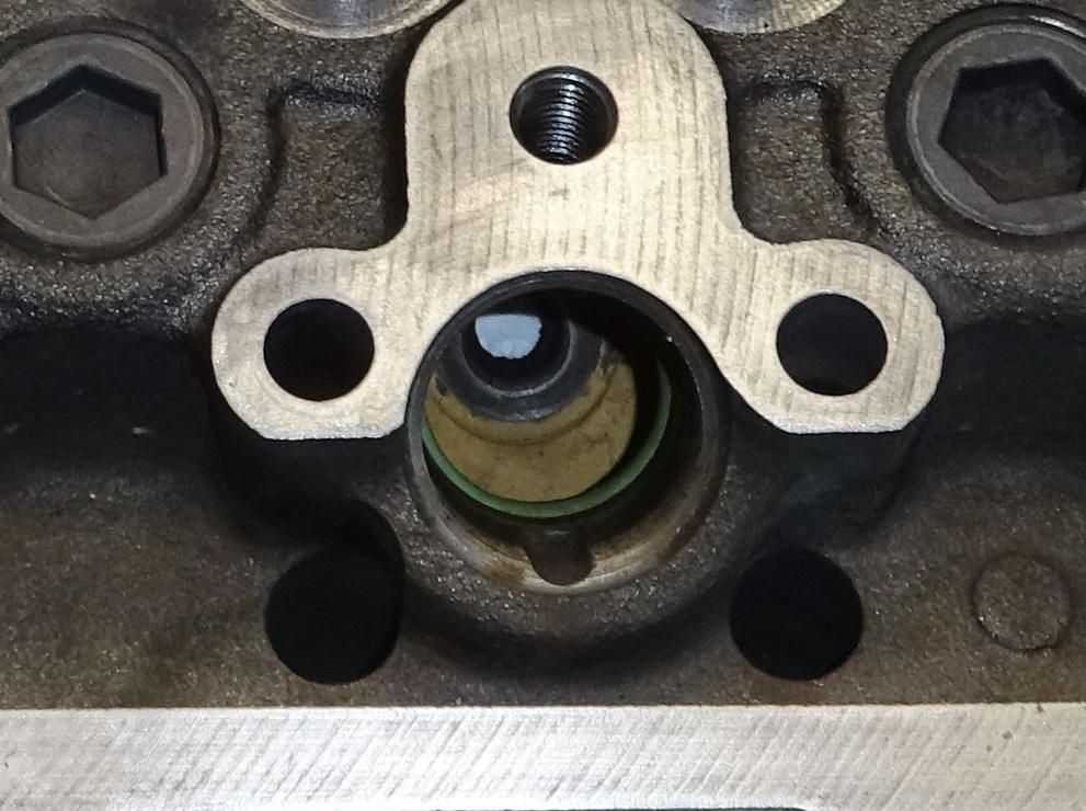

Hallo Reiner,
habe heute die Düseneinsätze ausgebaut und mir die Schutzhülsen näher angesehen.
Wie sind die fest, sind die geschraubt ?...und wo sind die O.Ringe ?...sind die unter den Hülsen ?
Ich habe von oben keine sehen können.
