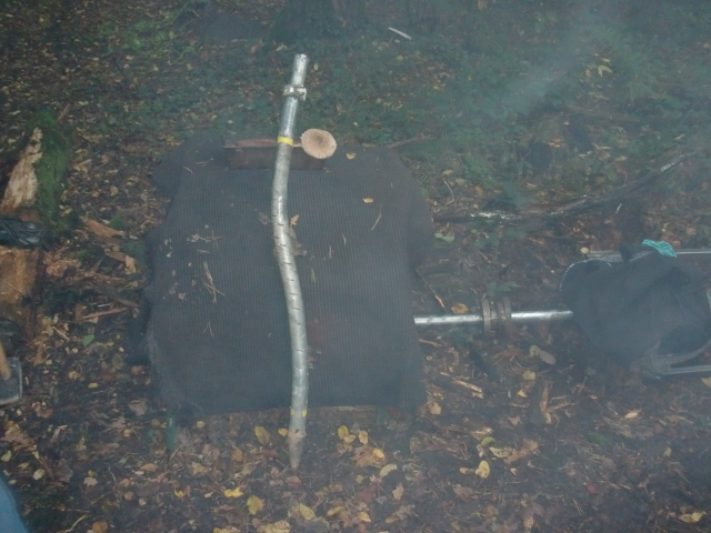

Hallo Axel, es gibt sehr vieles was ich nicht kann.
Ein Beispiel, das Saugrohr in den Boden schlagen! Heute waren wir zu dritt vor Ort und haben und haben versucht das Rohr in den Boden zu Rammen.Leider ohne Erfolg, nach 1,5 m hat sich das Rohr zu einem S gebogen. Es gibt glaube ich nur 2 Methoden Die erste ist Bohren.Die Zweite so wie der Brunnenmacher, Graben. Die Erste ist zu teuer und für die zweite bin ich zu faul,werde mir ein 500l Faß besorgen das am 700m entfernten Brunnen auffüllen und michin Bescheidenheit üben und damit zufrieden sein.
