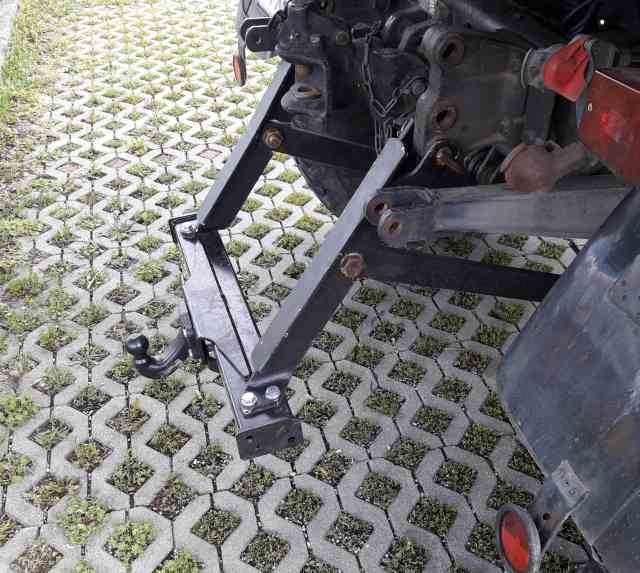

späte Rückmeldung aufgrund von Corona etc, aber kann jetzt endlich Erfolg vermelden.
AHK auf originaler bodenkonstanter Ackerschiene mit 3.5to ist seit heute eingetragen am u424 ;-)
Habe im Gegensatz zu einigen Indeen hier im Forum mich nicht am Schweissen probiert, sondern fertige Teile aus dem Zubehörhandel genutzt. Einfach weil ich meinen eigenen Schweisskünsten nicht wirklich vertraue und um etwaige notwendige Schweisszeugnisse zu vermeiden.
Durch Ebay et al waren die Kosten mit 2-300EUR recht überschaubar auch der Arbeitsaufwand beschränkte sich auf 4 Löcher bohren und a bisserl flexen. Am teuersten war der Sachverständige (der evtl. nicht notwendig wäre, aber sicher ist sicher).
Grüsse, Michael
