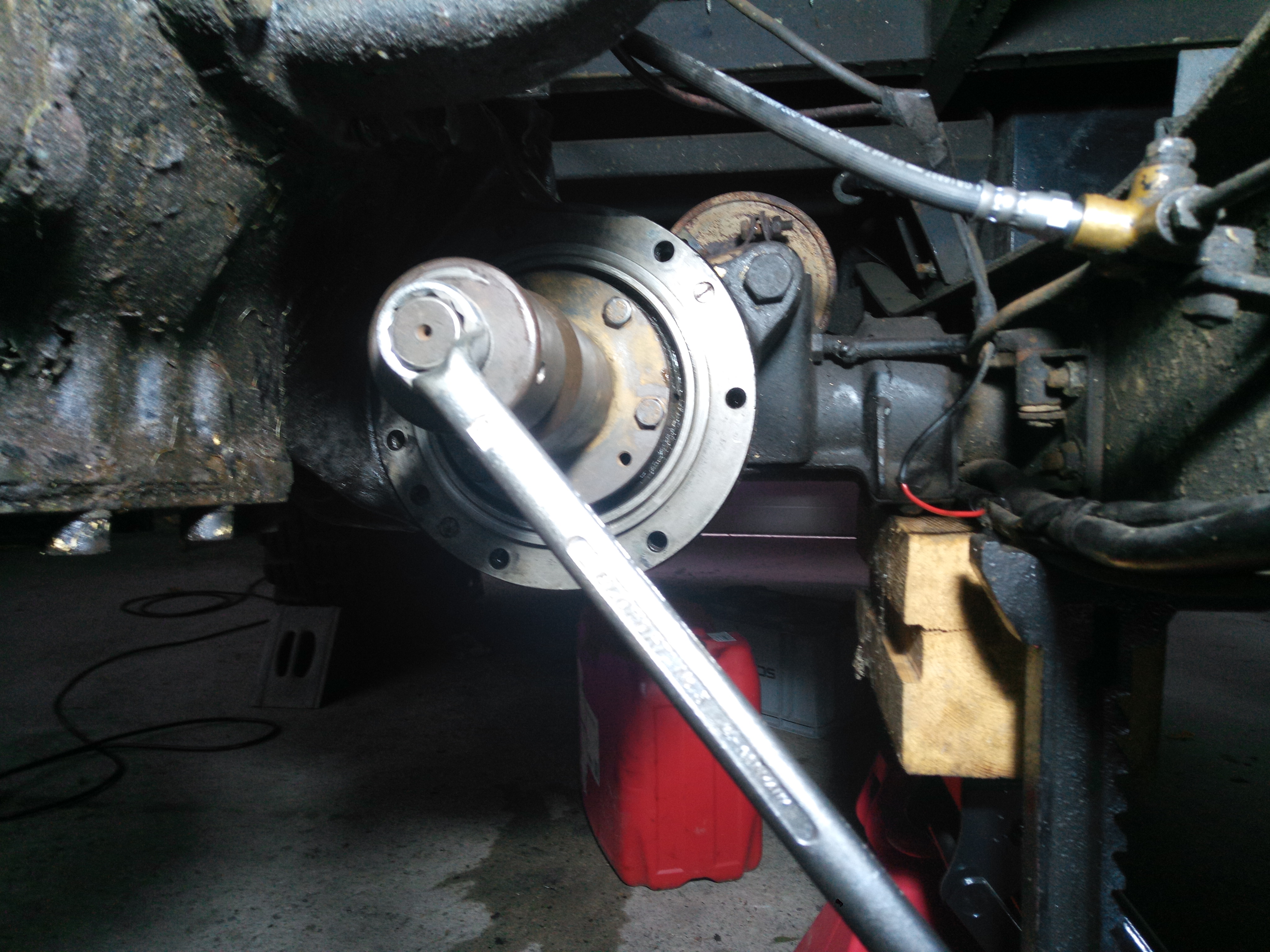

Ich bin gerade dabei unsere alte Feuerwehrdame wieder auf die Straße zu bringen. Wie das so ist mit den alten Kisten folgt eins aufs andere, was ich ja auch gut kenne.
Wollte die Öle wechseln und siehe da, Ölstand Diff.gehäuse randvoll :shock: Also gestern Achse raus und Wellendichtring ausgebaut. Was mir dabei aufgefallen ist das in dem Flansch an dem die Achsantriebswelle angeflanscht ist und hinter dem der Wedi sitzt keine Segeringe verbaut waren :?: Ich kenne es aber mit Segeringen, und im Teilekatalog sind allerdings auch keine abgebildet? Was sind Eure Erfahrungen?

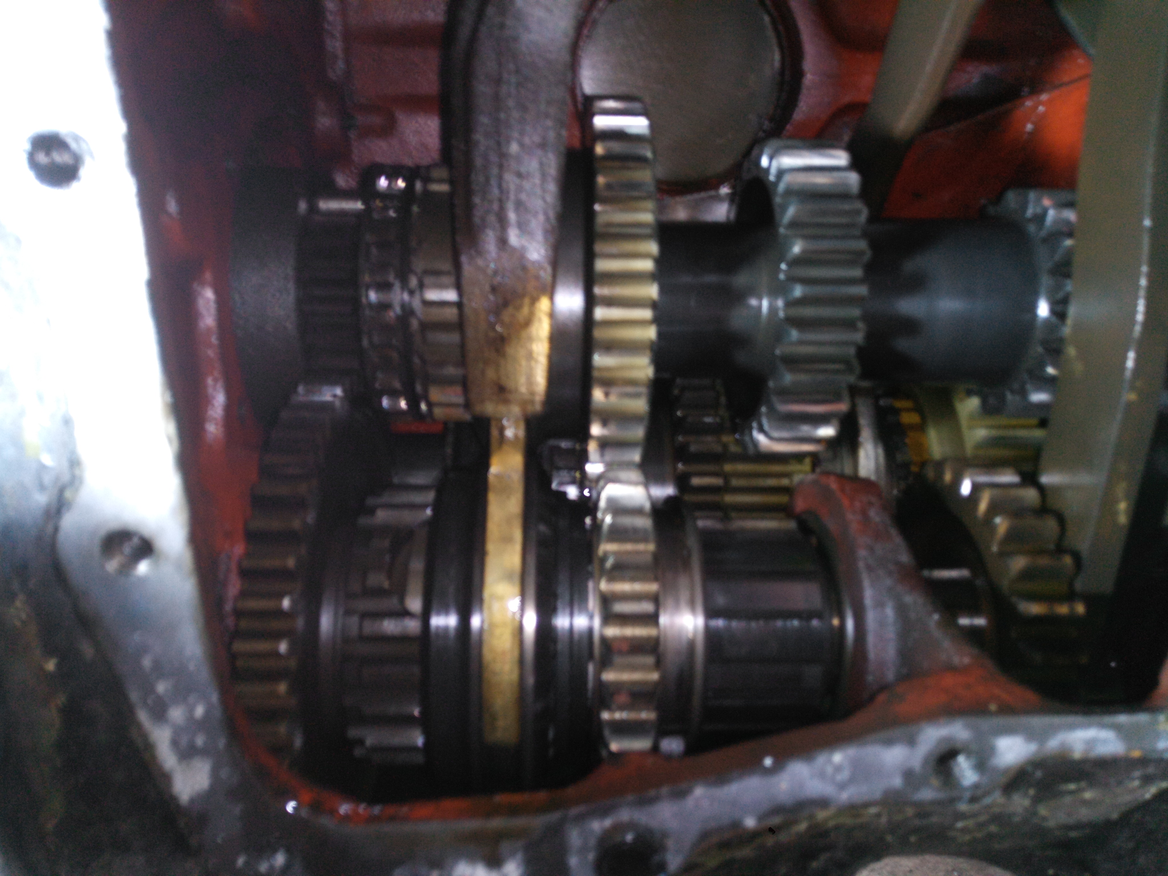

Habe eben den Zapfwellenabtrieb abgebaut und die Wedis raus. Also es sind vorne und hinten jew. 40/52/7 verbaut. Beim Ausbau der Antriebswelle leider das nächste Thema bemerkt. Die Welle würde mal halbiert :flex und schön mit Unwucht wieder zusammengebraten :fluch
Erfreulich ist allerdings der Zustand der Zahnradbox :spitze
