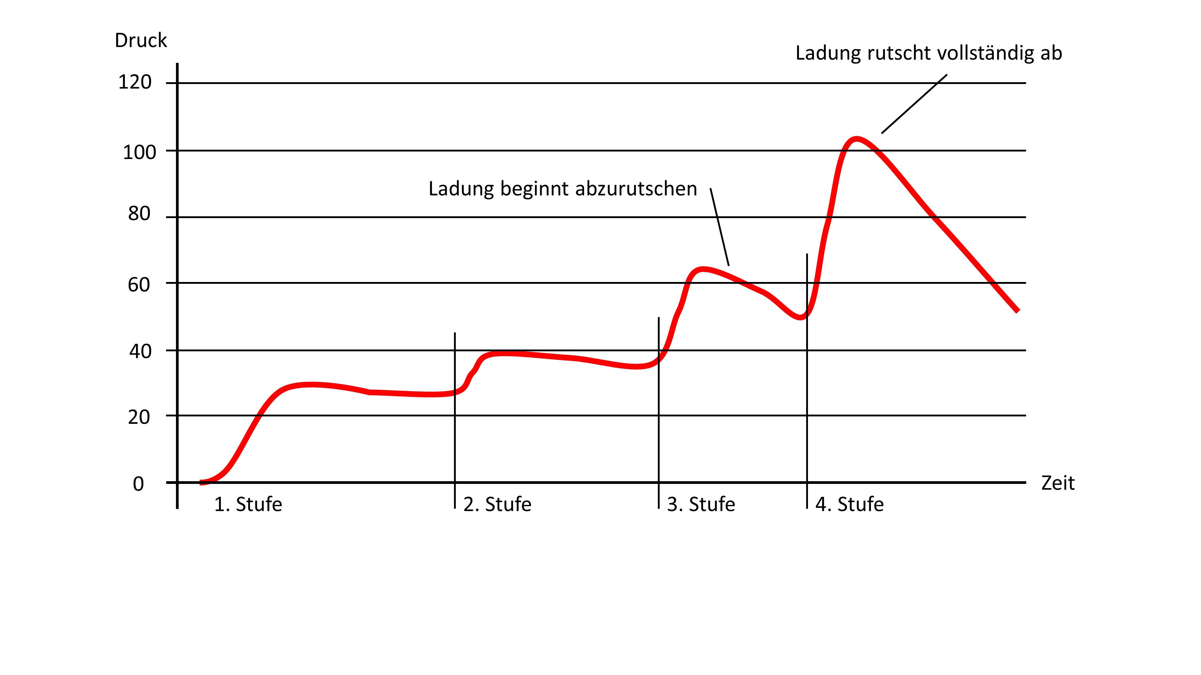

meine Worst case Berechnung ist für den Kipperbetrieb nicht so sehr relevant. Denn durch den Telekopzylinder liegen die Lastdrücke in der Regel sehr niedig. Siehe angehängtes Diagramm, das sich auf eine mit 1,2 Tonnen erdfeuchtem Sand beladenen Pritsche bezieht.
Da genügt ein Moment von 10 Nm, wie folgende Berechnung zeigt.

Eine kurze Geschichte dazu: Es muss wohl 2006 oder 2007 gewesen sein, als ich mit meinem in 2004 erworbenen 411 an der historischen Baustelle in Philipsburg teilnahm. Bis dahin hatte ich noch nicht viel an ihm geschraubt, konnte noch vom Fahrersitz aus den Straßenbelag unter mir durch die Rostlöcher hindurch beobachten. Großes Vertrauen in das Fahrzeug gab es auch noch nicht und jede längere Fahrt galt als Abenteuer.
Auf der Baustelle glücklich angekommen, einem stillgelegten Kieswerk mit viel Sand, sollte erstmals der Kipper erprobt werden. Der Messcomputer mit Aufzeichnungsmöglichkeit war schon angeschlossen. Der Menck-Bagger lud zwei Hochlöffel erdfeuchten Sand auf die Pritsche. Das waren etwa 1,2 Tonnen. Die wurden anschließend ein paar Runden durch den großen Sandkasten gefahren.
Dann ging es ans Abkippen. Die Pritsche hob sich langsam mit der ersten Stufe des Teleskopzylinders, etwas schneller mit der zweiten. Blieb dann aber noch in der zweiten Stufe stehen, während sich die Pumpe erfolglos weiterhin bemühte. Also abbrechen, Pritsche wieder absenken. Zweiter Versuch mit deutlich angehobener Motor- und somit auch Pumpendrehzahl. Auch hier schaffte es die Pumpe nicht die dritte Stufe zu erreichen.
Schließlich mit Vollgas klappte es gerade soeben. Mit händischer Unterstützung am Ende der dritten Stufe um die vierte zu erreichen. So ist die Kennlinie im Anhang entstanden. Und damit war klar: die Pumpe ist hinüber, womit ich nicht gerechnet hatte.
Dieses Schlüsselerlebnis war der Auslöser für meine weitere Beschäftigung mit der Hydraulik im Unimog. Zunächst zögerlich und etwas widerwillig. Denn ich fand kaum Dokumentation zu dem Thema. Aber gerade das spornte mich dann doch an es systematisch zu bearbeiten.

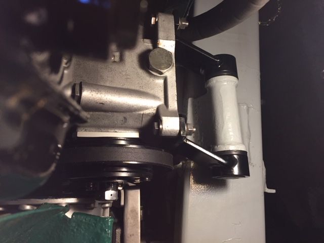

Hallo Leute
Ich wollte noch abschließend zu diesem Thema
und zu dem Projektende ein Foto mit einschieben.
Die Halter sind gescheißt , lackiert und wie ich finde sehr unauffällig .
Euch allen ein frohes neues Jahr und ein guten Rutsch.
Grüße Jürgen
