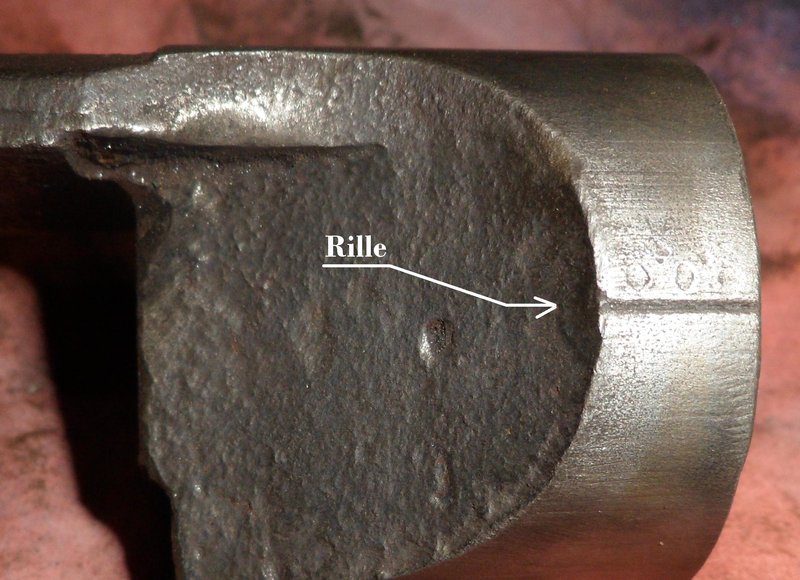

Moin Reiner,
ist auf der gegenüberliegenden Seite des Kolbens auch eine "Blutrinne"? Die Rinne bewirkt jedenfalls schon eine geringe Minderung der maximal möglichen Dämpfungswirkung. Ist aber konstruktiv so gewollt. Vielleicht würde sonst etwas platzen? Oder es soll eine langsame Beweglichkeit ohne Dämpfung bewirken? Am besten wäre es herauszufinden, welches Passungsspiel tatsächlich konstruktiv vorgesehen war.
#432592
Moin Christoph,
da meine Dämpfer auf jeder Seite eine solche Rinne aufweisen, gehe ich davon aus, dass es so gewollt ist.
Genau wie die winzigen Schlitze im Druckventil verhindern sie ein Ansprechen der Druckventile bei leichtem Ein/Aus-federn.
Gleichzeitig sorgen sie durch den geringen Durchfluß für einen Widerstand und damit für eine Dämpfung.
Für mich ist das absolut schlüssig.
Ja, das wäre mir auch lieb. (Vielleicht könnte dabei ein Patentanwalt helfen) :wink:
Andererseits sollte man durch die Wahl des Öles, sowie die Einstellung der Druckventile ausreichend Möglichkeit haben, die Dämpfung zu steuern.
