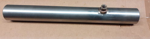

Hallo Michael,
in meinem 411er habe ich eine Automatische Vorglühanlage eingebaut.
In der Anlage habe ich ein Thermoschalter ( Öffner 50 C ≤ 15 C ) in Verbindung mit einem Arbeitsrelais verbaut.
Er sitzt in einem Tauchrohr
Wolfgang
