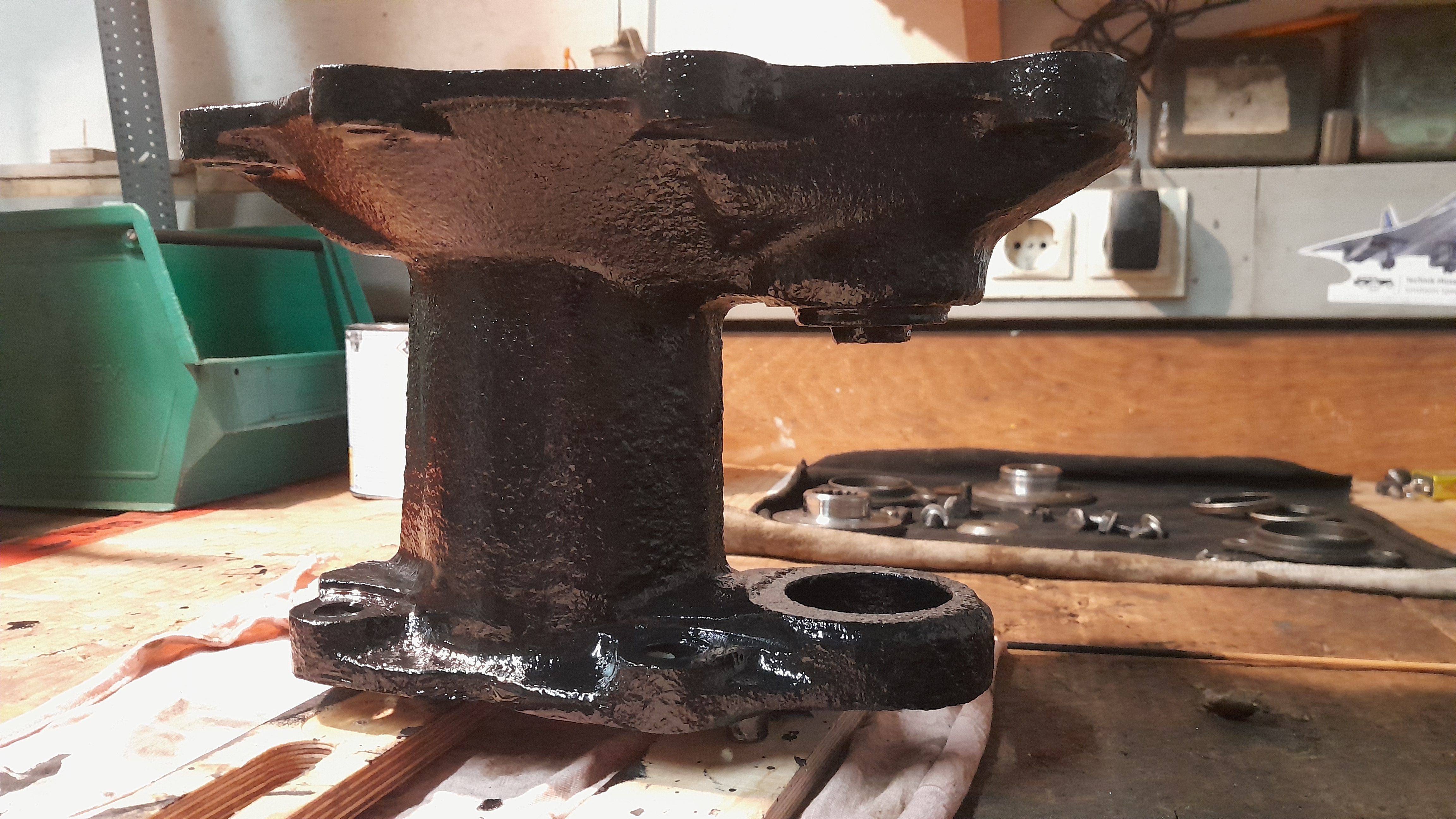

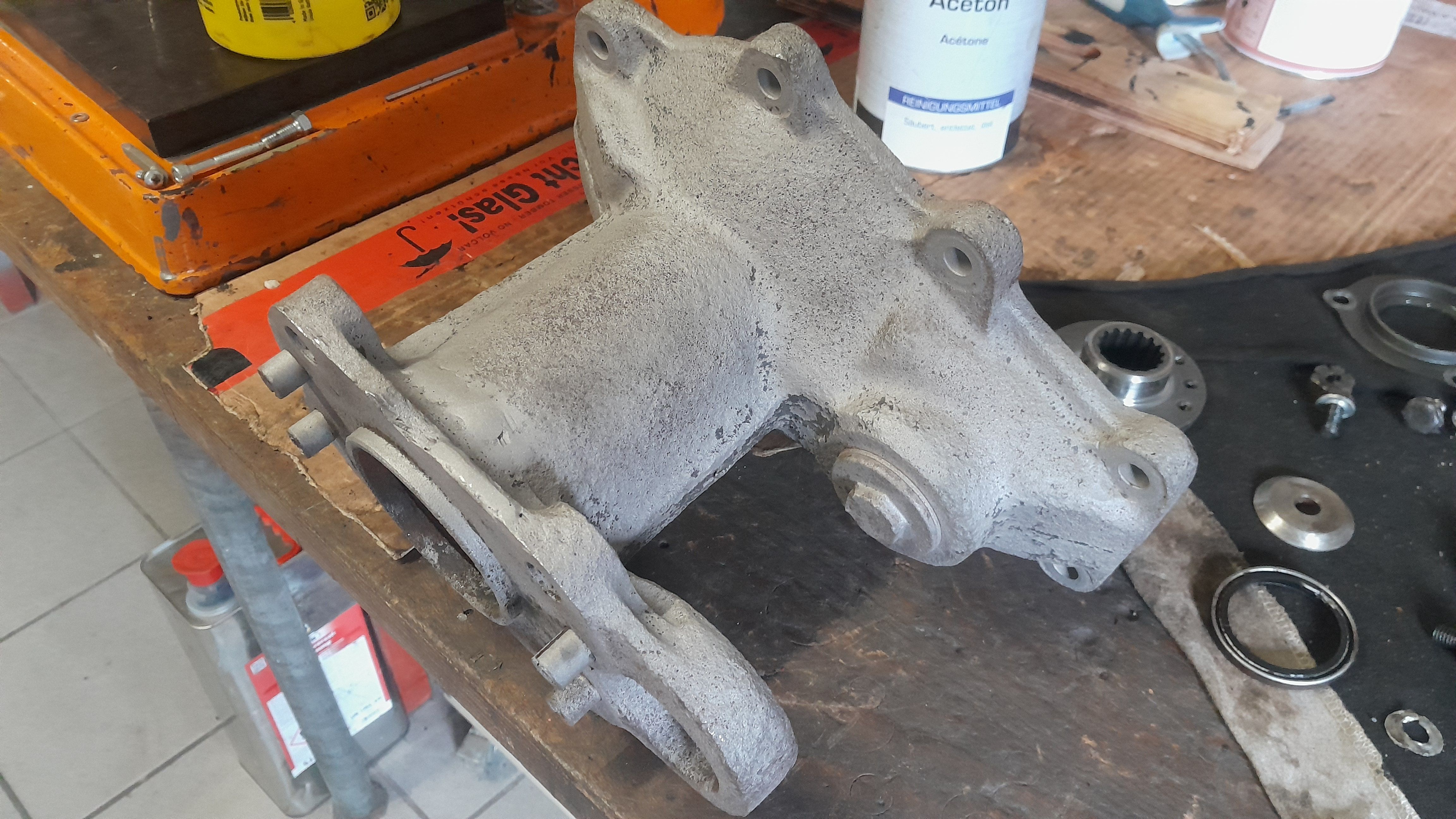

Das erste der beiden Zwischengehäuse habe ich heute sandgestrahlt.
Und für die Handbremsseile sind die Gummifaltenbälge eingetroffen. So langsam liiegt also alles parat für die Komplettierung der Achse.

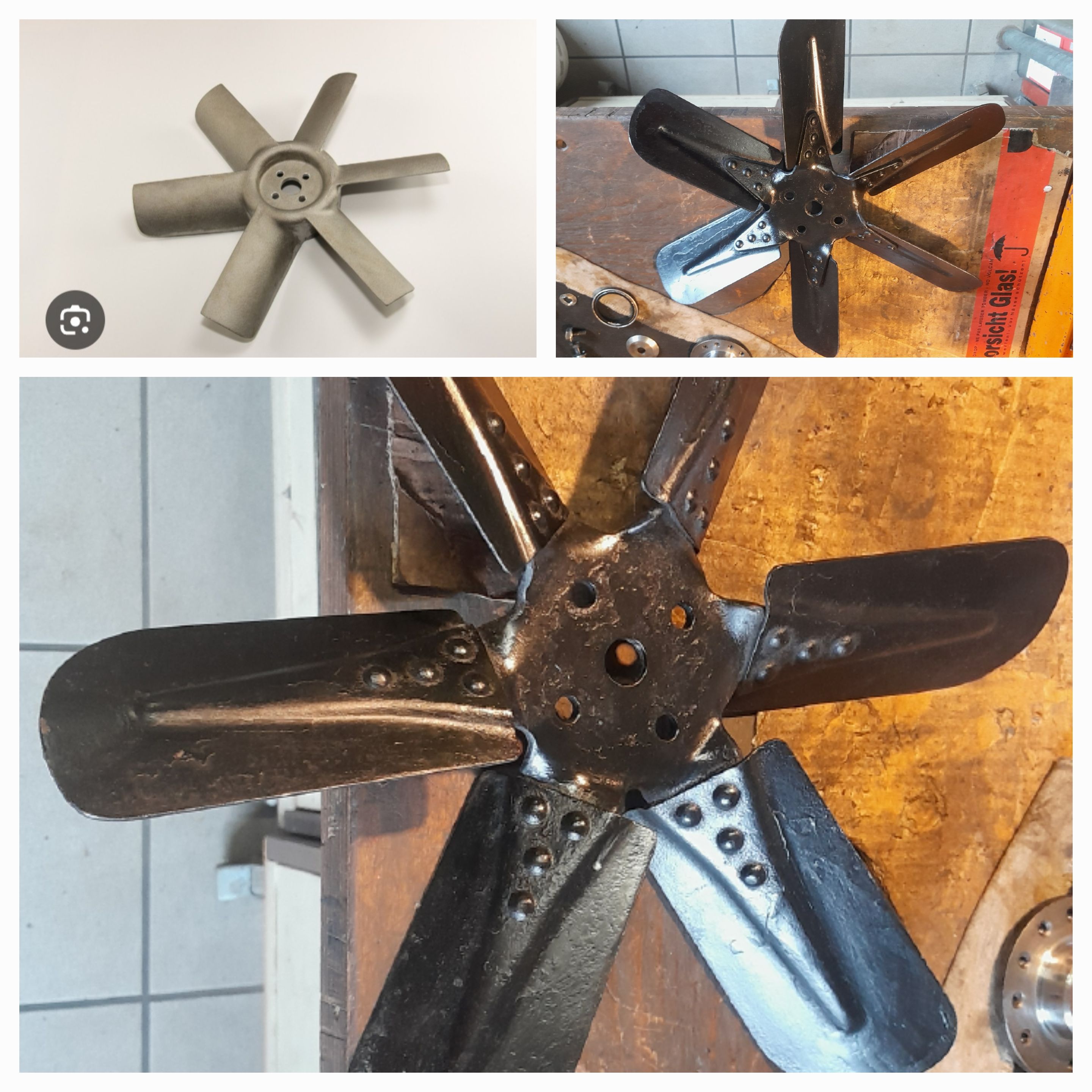

Vor kurzem hatte ich glücklichen Zugriff auf ein genietetes Lüfterrad, so wie in der Ersatzteilliste C aus Oktober 1952 angeführt.
Dies wird im Zuge der technischen Maßnahmen am Fahrzeug das Alu-Lüfterrad, welches Beschädigungen an den Flügelenden aufweist, ersetzen.

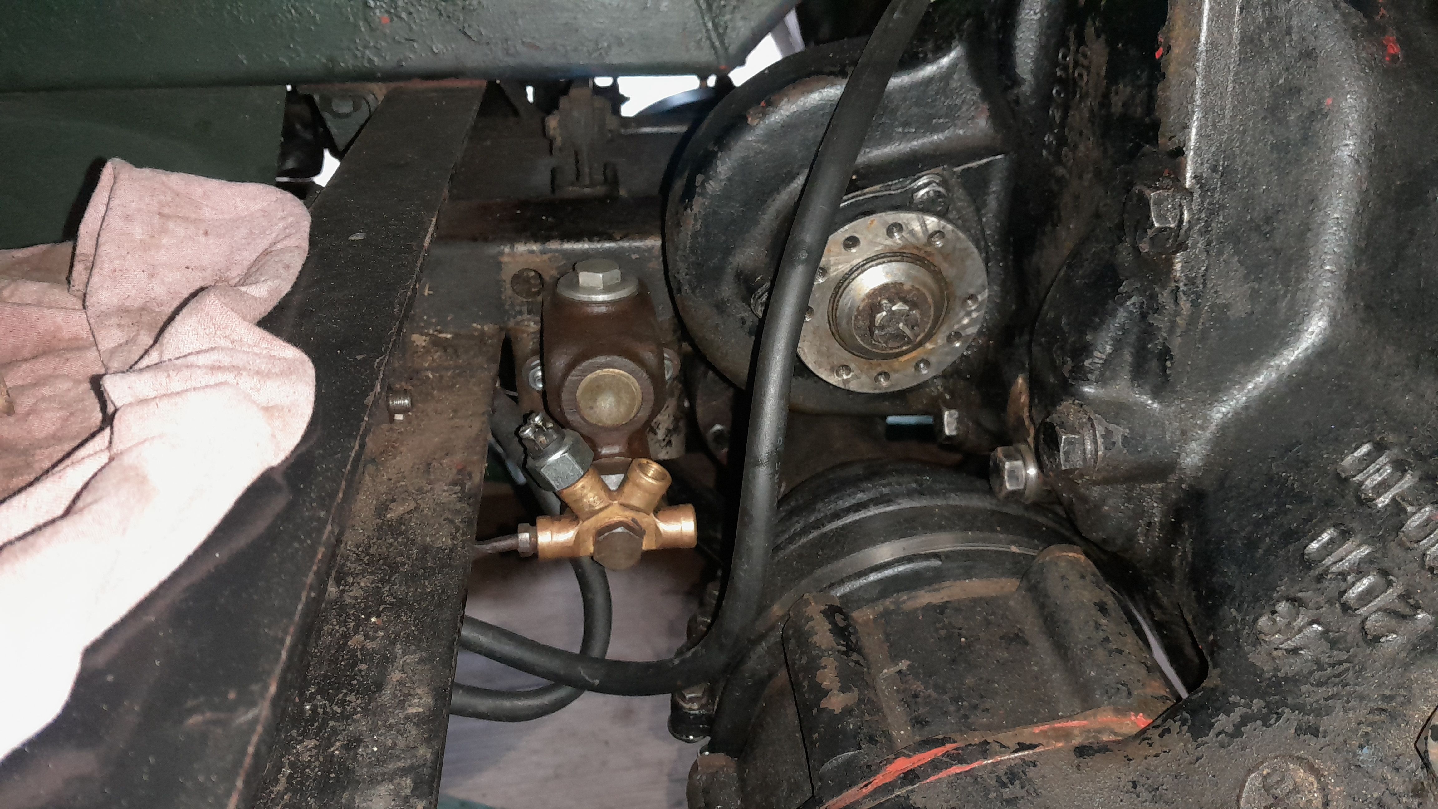

Heute fand der überarbeitete Hauptbremszylinder an seinem Platz zurück.
Und auch das Verbindungsgehäuse hinten links konnte wieder montiert werden. Das Verlagerungsgetriebe hinten links weigerte sich anfangs, die letzten fünf Zentimeter zurückzulegen. Daraufhin steckte ich provisorisch auch das Verlagerungsgetriebe rechts und verdrehte in kleinen Schritten die Welle. Nach fünf Schritten rutschte das linke Verlagerungsgetriebe endlich weiter, sodass es morgen befestigt werden kann.
#584167

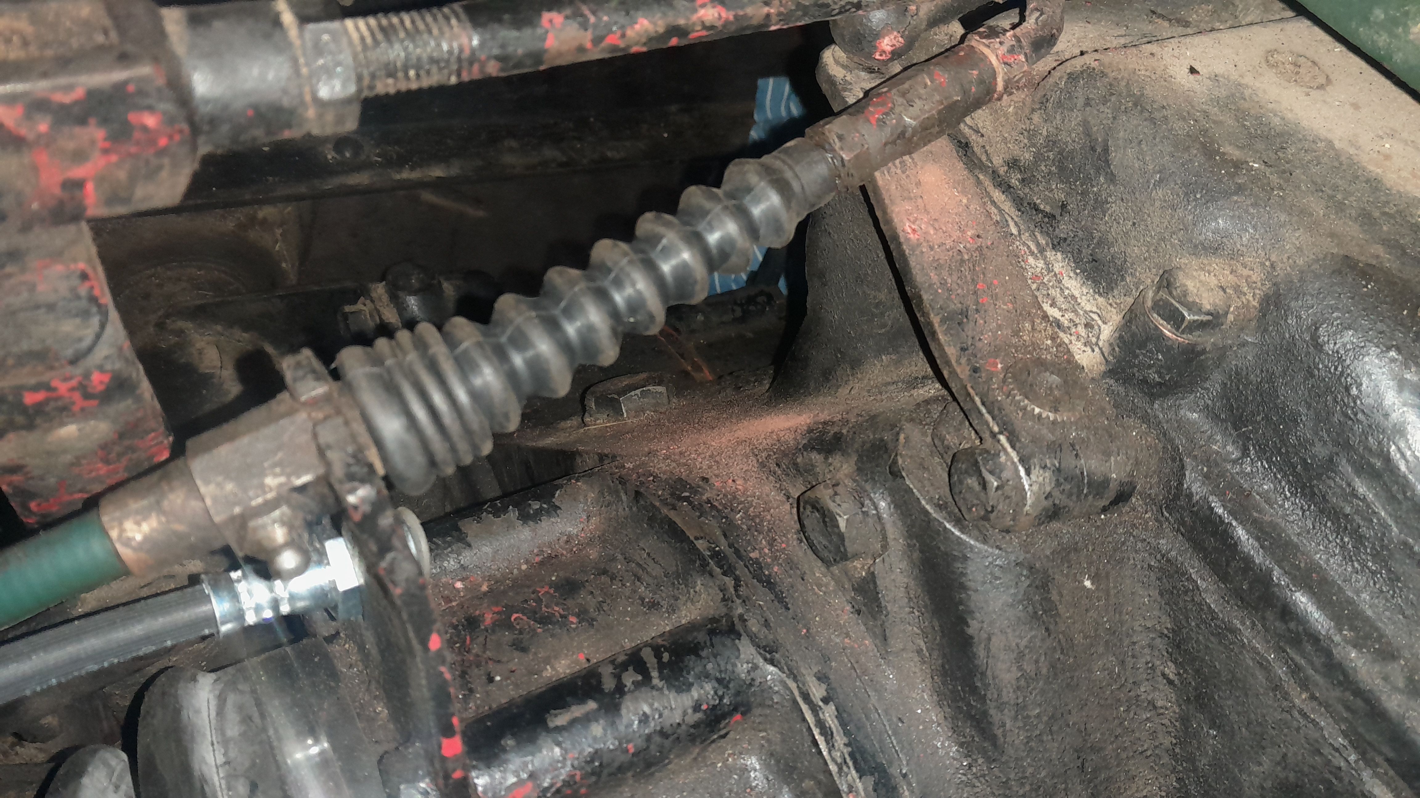

Und wieder ging es ein kleines Stück vorwärts.
Das Verlagerungsgetriebe hinten links ist angeschraubt, dabei die Anschraubfläche mit Dichtmasse abgedichtet, so wie im Werkstatthandbuch beschrieben.
Weiterhin habe ich den gerissenen Faltenbalg des Differential-Seilzuges erneuert, sowie am Zapfwellenabtrieb vorn und hinten die deutlich eingelaufenen Simmeringe entfernt. Die Oberflächenqualität der beiden zugehörigen Flansche lässt zu wünschen übrig, hier ziehe ich speedi sleeve von SKF auf.

Hallo Winnie,
bei Deinem genieteten Lüfterflügel ist mir aufgefallen, dass die Lüfterblätter zur falschen Seite gebogen sind. Der Flügel stammt vermutlich nicht von einem Unimog. Das wird sich wohl bei der Kühlung bemerkbar machen. Ich würde mich da noch mal schlau machen, bevor Du den Lüfterflügel verbaust.
Gruß Julian

@ Julian
Deine Feststellung zum Lüfterrad hat sich leider bewahrheitet. Auf dem Vergleichsfoto sieht man es deutlich. Das ist natürlich schade, aber auch kein Beinbruch, denn ich darf das Lüfterrad an den Verkäufer zurück geben.

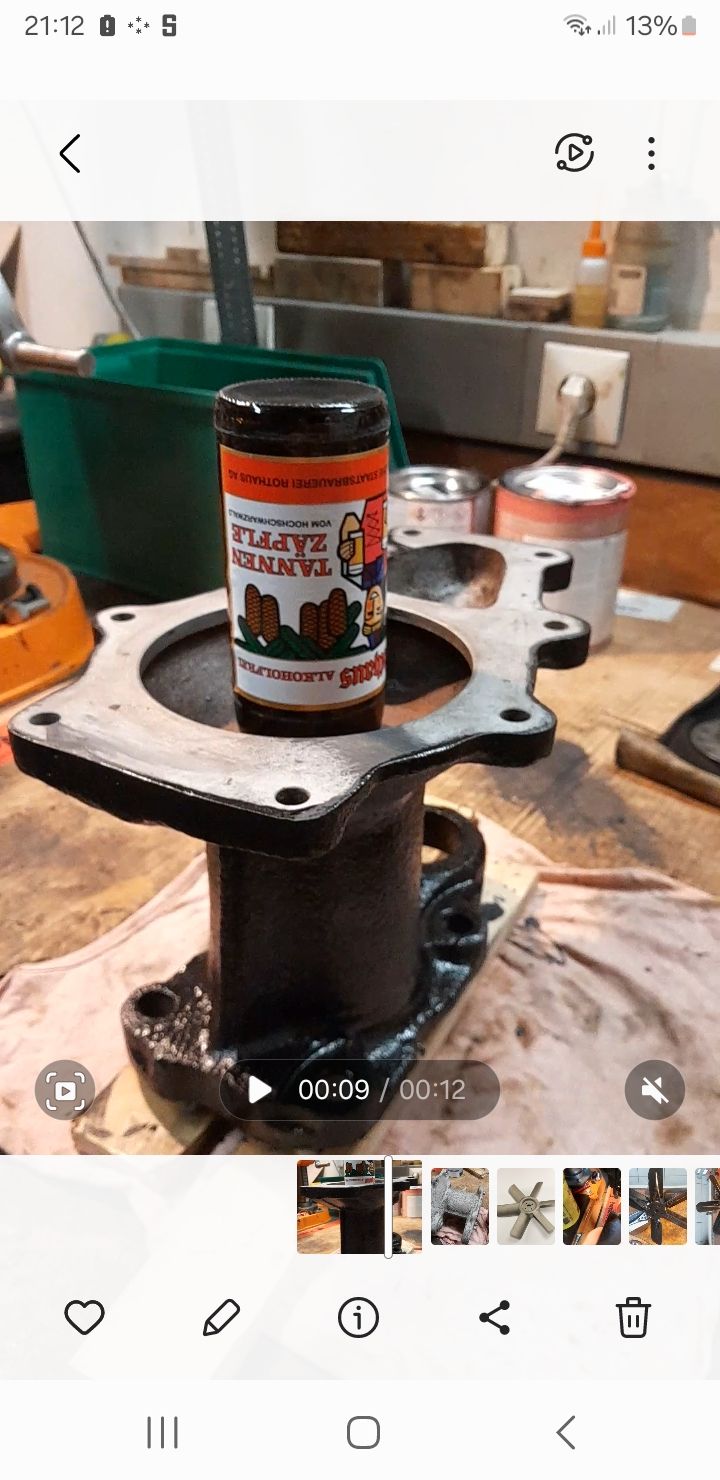

Das zweite Zwischengehäuse konnte ich gestern sandstrahlen. Und zu einem guten Feierabend-Tannenzäpfle auch noch grundieren :smile:

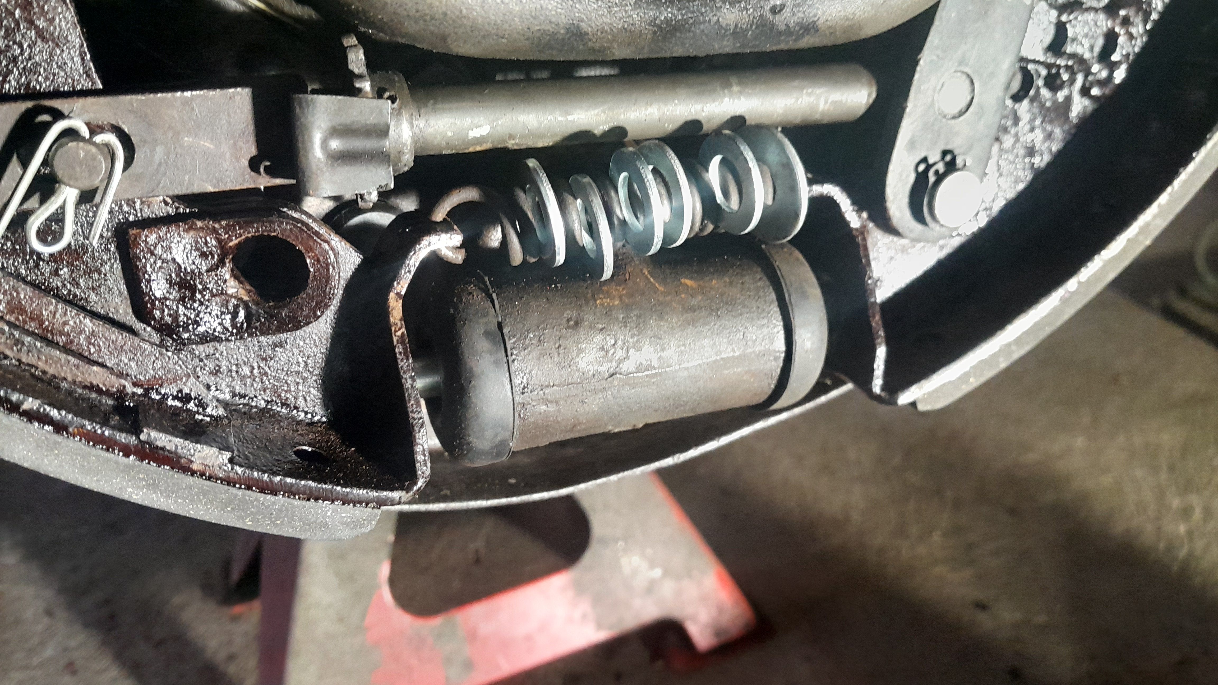

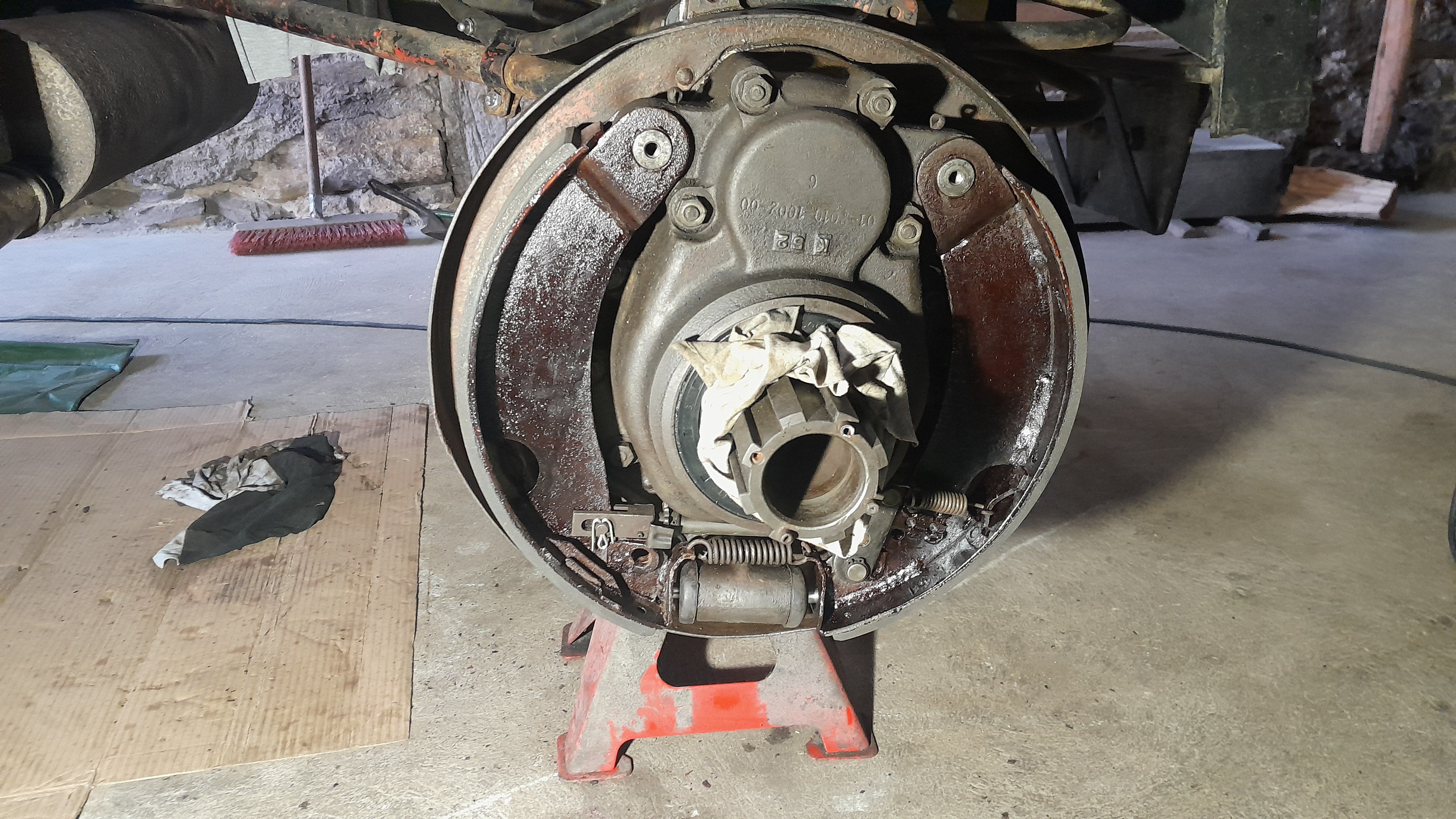

Die linke Seite der Hinterachse ist nun wieder mit Handbremsseil, Radbremszylinder und Bremsbacken bestückt.
Und am Zwischengehäuse für hinten rechts ist die zweite Decklackschicht aufgebracht, sodass ich mit den Montagearbeiten auf dieser Seite am Samstag starten werde.
Das Einhängen der Feder für die Bremsbacken zeigte sich mangels Federspreizzange als kniffelig. Hab die Feder daher mit einer Zange etwas vorgespannt und in die Windungen Unterlegescheiben eingeschoben. Die letzten Millimeter ließen sich so gut überwinden und die Feder leicht einhängen. :party Gute Ideen zum richtigen Zeitpunkt sind immer gefragt :party
