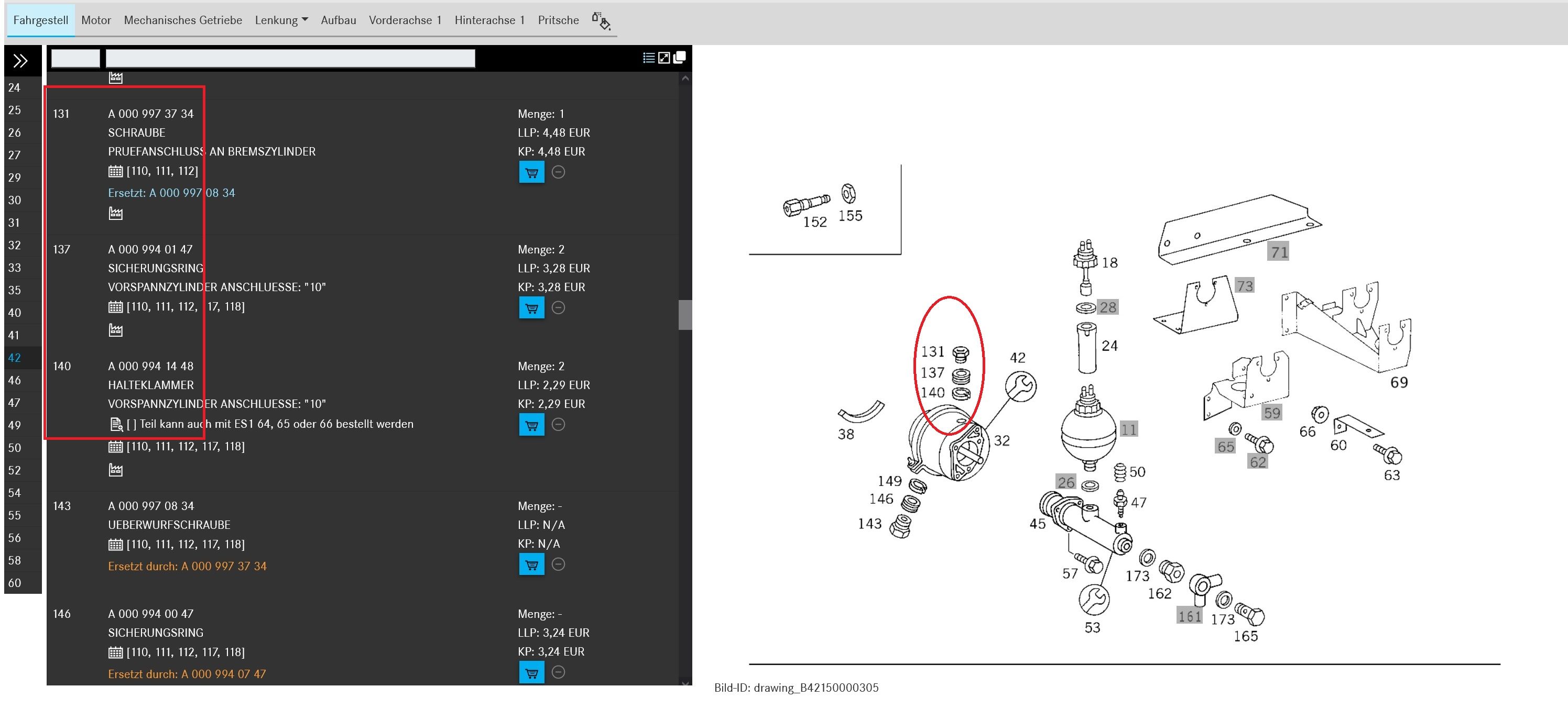

Hallo Tom,
ich hoffe @Helmut Schmitz kommt hier noch dazu. Der kennt sich in diesen Dingen viel besser aus.
Hast Du an allen möglichen Stellen entlüftet. Mir fallen da noch der / die Haubtbremszylinder ein. Soweit ich das im Teilekatalog sehe ist das ein Hauptbremszylinder mit zwei Kolben für die beiden Kreise, mechanisch unterstützt angesteuert vom Druckluftbremszylinder. Druckluft ist da? Eine Lastabhängige Bremse müsste eigentlich nur auf die Hinterachse wirken.
Hast Du Scheiben oder Trommelbremse? Wenn ich die Teilekataloge richtig interpretiere sind an der Vorderachse jeweils zwei Bremszylinder / Bremssättel. Wie hast Du dise wechselseitig entlüftet?

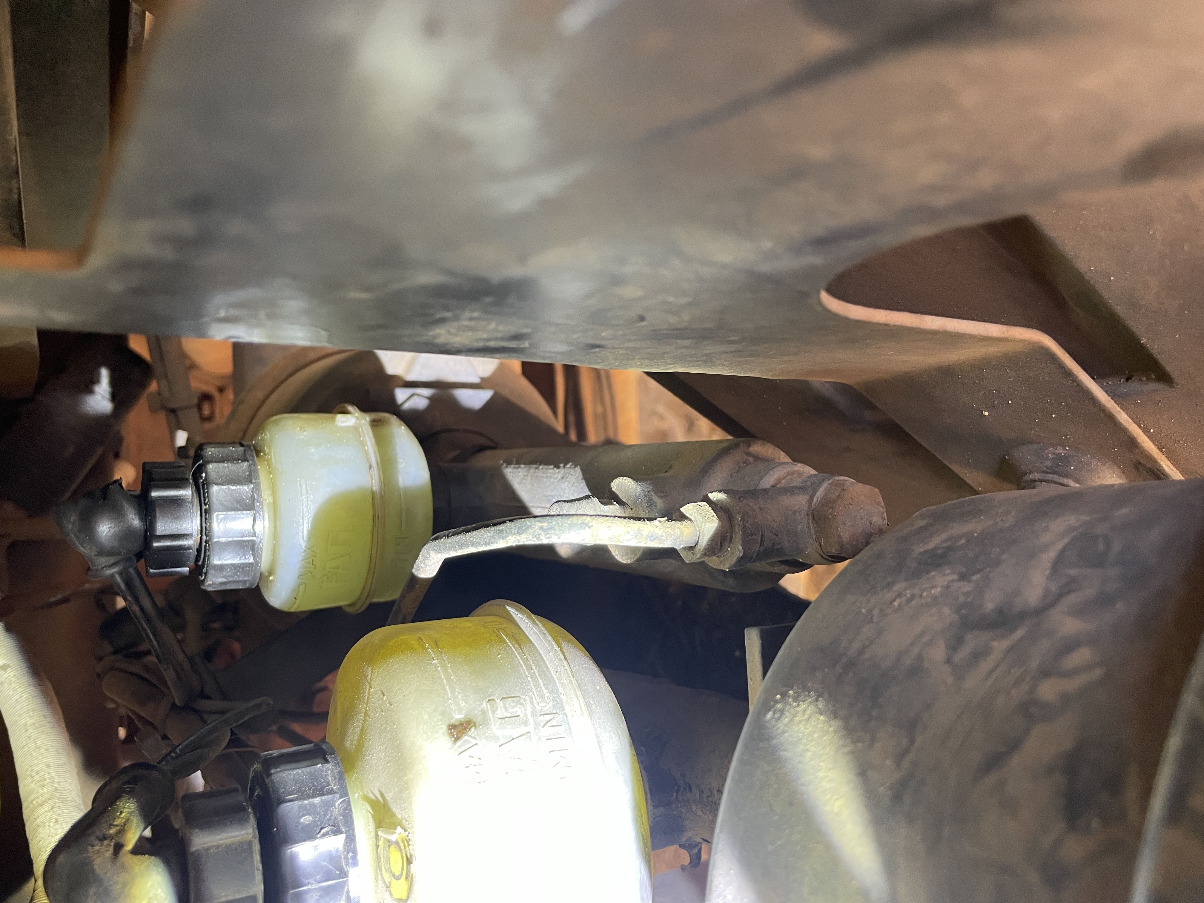

#584143
Guten Morgen Jürgen,
ja, es sind offensichtlich zwei getrennte Bremskreise. Vorn und hinten. Mit jeweils eigenem Zylinder und eigenem Luftkessel.
Wie Du richtig beschreibst, sind vorne je Scheibe zwei Bremssättel.Hinten ein Bremssattel je Scheibe.
Die beiden Druckluftzylinder samt Kessel sind von einander getrennt.
Wir haben wegen des ersten Fehl-Versuchs der „klassischen“ Entlüftung, dieses mal von allen vier Bremssätteln vorne von unten nach hinten oben mit der beschriebenen Wischwasserpumpe sehr viel Bremsflüssigkeit in den Vorratsbehälter und durch das dortige Entlüftungsventil gepumpt / gedrückt.
Vorab haben wir die Bremsleitungsführung komplett (hoffentlich) auf Undichtigkeiten überprüft. Es war alles trocken.
Auf den Bremskesseln ist jeweils ein Ablassventil. Sobald man bremst und dieses eindrückt, kommt ein klarer Luftstoß durch. Druck liegt dort also an.
Gibt es denn auf dem Weg von den Bremssätteln vorn bis hin zu den Druckkesseln samt Zylindern hinten links am Hinterrad noch weitere Möglichkeiten auf „der Strecke dazwischen“, wo Luft gezogen werden kann. Oder irgendein Ventil oder was auch immer?
Ich bin leider technisch auch nicht so versiert.
Viele Grüße von
Thomas
#584148
Ich habe von unten noch einmal kontrolliert.
Zwei komplett getrennte Systeme.
Und zwischen vorne Bremssätteln und hinten (Fotos) Bremszylinder mit Druckkessel ist alles trocken und meines Erachtens auch keine weiteren Ventile, Zylinder etc.

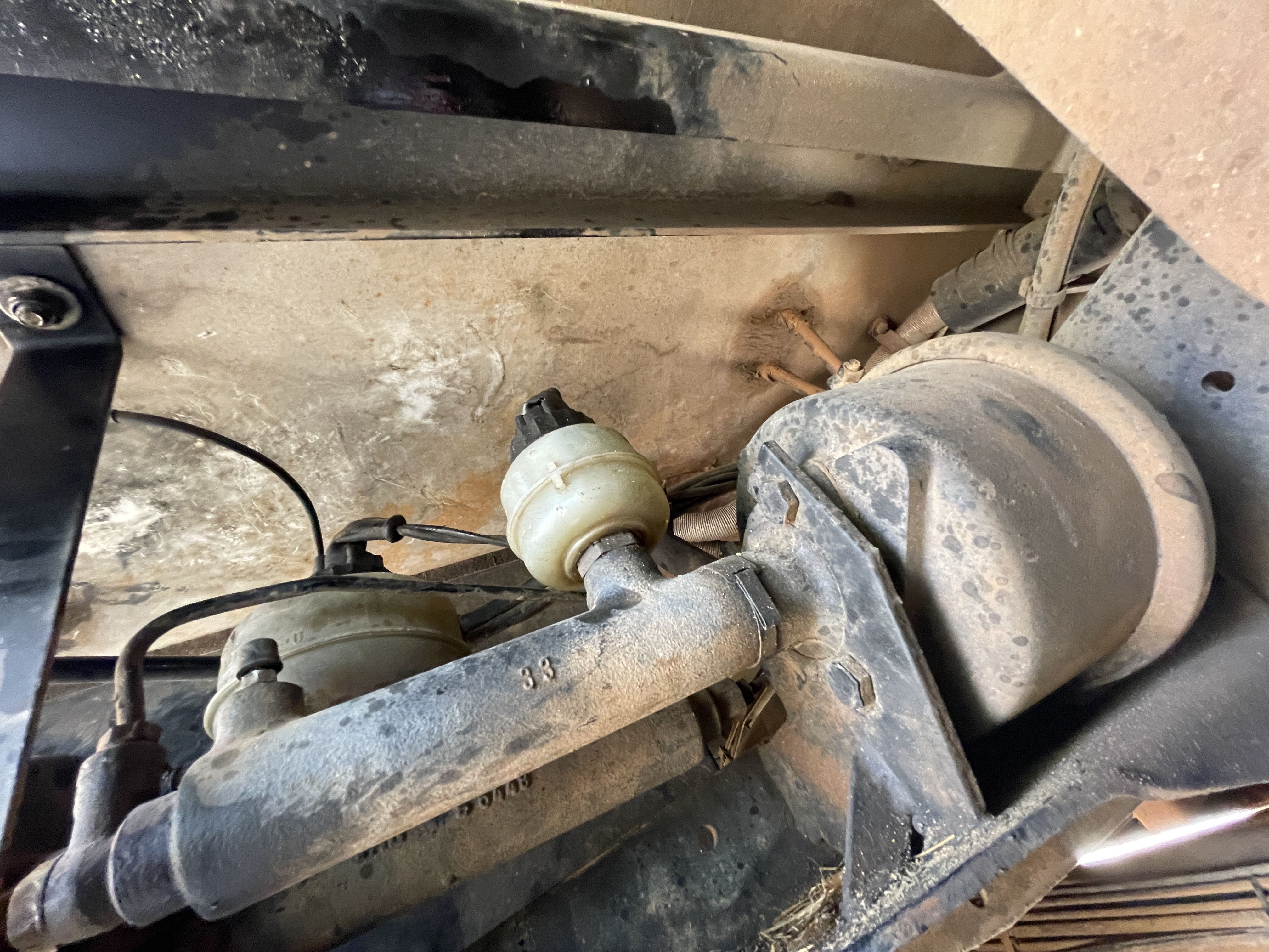

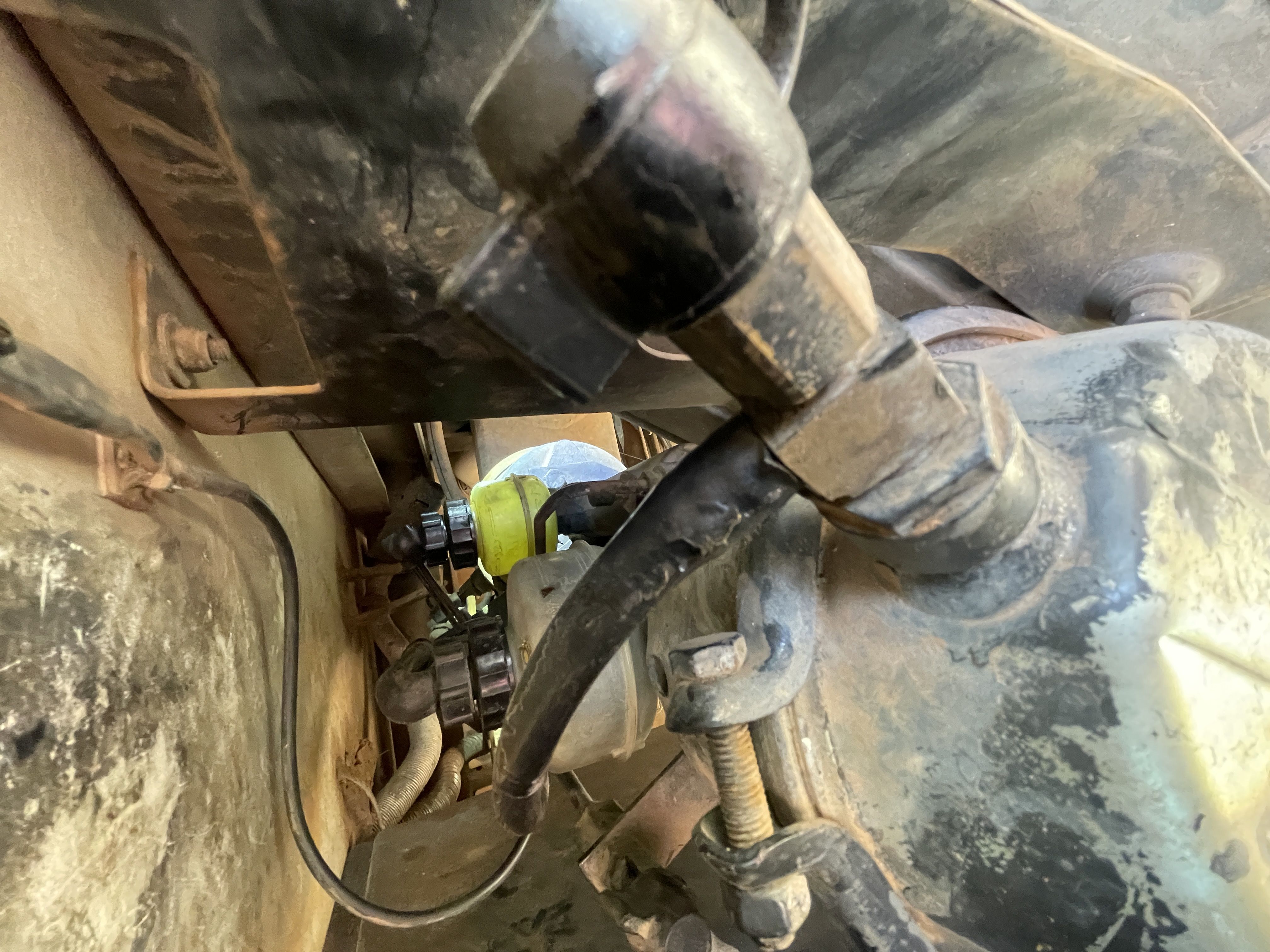

#584157
Hallo Helmut,
danke für die vielen Hinweise.
Da ich technisch lange nicht so fit bin um hier „mitzuhalten“ und dennoch nach dem Ausschlussverfahren versuchen muss voranzukommen, versuche ich mal mit meinen Möglichkeiten ein paar Ausschlüsse hinzubekommen.
Also, wie Du auf den Fotos sehen kannst, habe ich zwei eigenständige und physisch getrennte Bremszylinder mit eigenen Drucklufkesseln.
Beide Druckluftkessel haben eigene -ich nenne sie mal Prüfventile-, wo eine Kappe draufsitzt, die ich abziehen kann und auch abgezogen habe.
Wenn nun jemand die Bremse betätigt und ich parallel dazu den kleinen Stift unter der Kappe eindrücke, bekomme ich einen deutlichen Luftstoß gegen den Finger. Den würde ich ähnlich einem Luftstoß bezeichnen, wenn ich auf den Stift eines Reifenventils drücke. Wieviel Druck das ist, kann ich natürlich nicht wirklich schätzen, es ist aber kein laues Lüftchen.
Somit gehe ich erstmal davon aus, dass der Druckkessel sein Arbeit verrichten könnte.
Was der Vorspannzylinder ist weiß ich leider nicht … gehört der zum Hauptbremszylinder?
Überhaupt meine ich, nur einen Bremszylinder je Bremskreise zu haben (siehe die letzten beiden Fotos) und keine weiteren ähnlichen Bauteile. Oder zumindest sind mir keine aufgefallen. Es sei denn, über den ALB, den habe ich gesehen, kann auch Luft ins System gelangen.
Ich möchte aber auch noch einmal betonen, dass meine gesamte Bremsanlage bis zur der Vorgelege-/Achswellenreparatur mit Demontage der Bremsanlage vorne links, tadellos funktioniert hat und die Probleme erst mit dem Wiederbefüllen und den Versuchen klassisch zu entlüften mit Pumpen, halten, öffnen, schließen, lösen begonnen haben.
Können wir den Bremszylinder beschädigt haben durch das viele Pumpen und das viele komplette Durchtreten des Bremspedals bis zum Anschlag?
Ich überlege, morgen den Bremszylinder samt Druckkessel auszubauen und zu öffnen um dann vielleicht irgendetwas erkennen zu können.
Was meinst Du? Was macht Sinn in der Reihenfolge in Bezug auf die Entstehung und Historie der Reparatur zuvor?
#584158
Hallo Tom
ein Vorspannzylinder ist der Druckluftzylinder zum betätigen des Hauptbremszylinder, davon sind bei die zwei Einheiten vorhanden.
Der kleinere Hauptbremszylinder ist für die Hinterachse, da dürfte ja nichts verändert worden sein, der läuft auch nicht leer. Daher müsste die Hinterachse nach wie vor ordnungsgemäß funktionieren.
Entlüften mit dem Fußpedal funktioniert nicht wirklich, der Druckluftkolben ohne Gegendruck unkontrolliert nach vorne.
Zum Entlüften mit einen Pumpe, egal ob scheibenwischer oder Aquarium, das Teil muss vor allem blasenfrei pumpen. Wenn die Pumpe zu schnell läuft, eine Scheinwerferbirne oder Blinkerbirne dazwischenklemmen.
Beim Entlüften besteht ein Unterschied im Bremssystem, ob pneumatischer oder hydraulischer Bremkraftregler verbaut ist. Der pneumatische hat hierbei dabei keinen Einfluss.
Ein hydraulischer Bremskraftregler sitzt im Leitungssystem und muss zum Entlüften muss voll geöffnet sein, Dann der Reihe nach mit der längsten leitung zuerst beginnen. Möglicherweise ist auch ein Differzdruckschalter verbaut. Der wird von beiden Leitungssystemen beaufschlagt und warnt beim Ausfall eines Bremskreises.
Du musst den Leitungen entlang dem Schubrohr bis zum Hauptbremszylinder folgen. Der ALB ist mit einem Betätigungsgestänge am Schubrohr der Hinterachse angeschlossen.
Weitere Frage wie entlüftest du am Hauptbremszylinder? Nachdem du an dem Entlüfternippel entlütet hast, muss anschließend auch der Nachsaugbereich im hinteren Bereich des Kolbens entlüftet werden, d.h. bis im Behälter keine Luftblasen mehr aufsteigen.

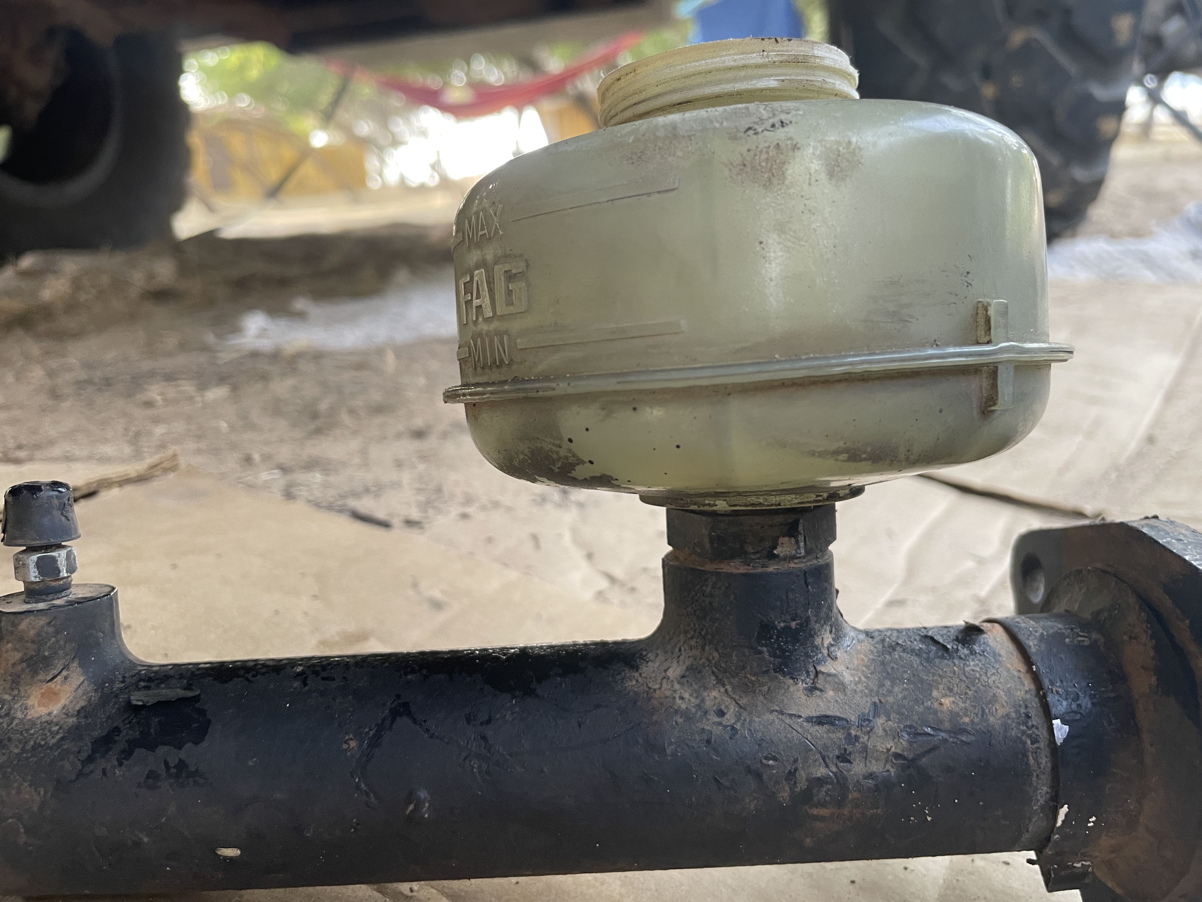

#584171
Hallo Helmut,
nachdem ich gestern noch einmal überprüft habe, ob im Leitungssystem von den Bremsen vorne bis hinten zu Hauptbremszylinder unterwegs irgendein weiteres hydraulisches System angebunden ist und dieses ausschließen konnte, habe ich habe den Membranzylinder vom Hauptbremszylinder gelöst um weiter vorzugehen.
Dabei lief dann gleich etwas Bremsflüssigkeit heraus und es war nun klar, dass der Hauptbremszylinder im Bereich der Dichtung zum Membranzylinder undicht ist.
Vermutlich ist die Dichtung beim Versuch des klassischen Entlüftens beschädigt worden, da ich aus Unwissen, das Bremspedal vielfach kräftig und schnell immer wieder bis zum Anschlag durchgetreten habe.
Ich habe gestern die Teile komplett neubestellt (Hauptbremszylinder, Membranzylinder vorsichtshalber auch und den Bremsleitungsabschnitt). Ebenfalls habe ich auch gleich noch eine Vakuumpumpe mitbestellt, die unten an den Bremssätteln für Unterdruck sorgt, so dass wir „nur“noch von oben nachkippen müssen.
Doch noch eine Frage … wie bekomme ich den Vorratsbehälter vom alten Hauptbremszylinder demontiert? Muss die große (ich glaube 24-er) Mutter aus dem Block herausgeschraubt werden?

#584172
Hallo Thomas,
was siehst Du denn wenn Du von oben in den Bremsflüssigkeitsbehälter schaust?
Nachdem Du ja alles neu bestellt hast, folglich den alten Zylinder ja nicht mehr benötigst, würde ich in der Tat versuchen an der Mutter unter dem Behälter zu drehen.
Zum Entlüften verwende ich geringen Überdruck von oben, dafür gibt es auch entsprechende Überdruckentlüftungsgeräte im Handel. Mit der Unterdruckpumpe könnte (muss aber nicht) wenn der Schlauch unten am Entlüftungsanschluss nicht richtig fest ist Nebenluft gezogen werden. Wichtig ist aber bei der Unterdruckmethode , dass nur in kurzen Intervallen gesaugt wird damit keinesfalls der Ausgleichsbehälter zu weit leer gesaugt wird. Sonst wird hier wieder direkt Luft in das System gesaugt.
#584175
Hallo Tom
DerTom hat geschrieben:Doch noch eine Frage … wie bekomme ich den Vorratsbehälter vom alten Hauptbremszylinder demontiert? Muss die große (ich glaube 24-er) Mutter aus dem Block herausgeschraubt werden?
Da ich nicht weiß, welches Baumuster hier mal von einem neueren System, welches deinem entsprechen könnnte
