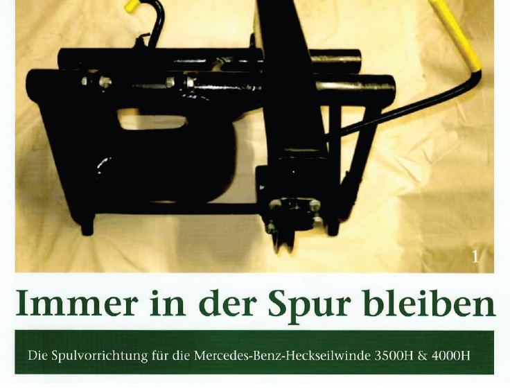

Hallo Seilwindenfreunde,
hat von Euch einer auch die Spulvorrichtung?
Wenn ja, könnt ihr mir sagen wofür der Sperrhaken (Nr. 34) ist und die Abmessungen nennen?
Baue grad eine Spulvorrichtung wieder auf…
Danke
VG Horst
#561382
das ist nur ein Flachstahl, der verhindern soll, dass das Seil von der Schenkrolle abspringt. Zur Spulvorrichtung gibt es beim UVC einen Bericht der alles erklärt. Aufgeteilt auf zwei Journale.
UVC Journal 02 und 03 aus 2015.
Markus
