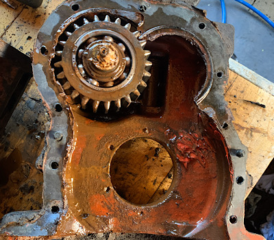

bin jetzt mit meine Winde angefangen. Eine Menge Dreck runtergekommen...

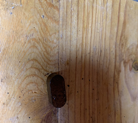

@ Bredan: ein Typenschild ist noch nicht zu Tage gekommen. Da ist der Kran schon praktisch... 8) Das lag lose in der Wind - wo gehört das hin?? Nicht gut :cry:
#535727
Weiter gehts: Viel Dichtmasse Muss die Schraube raus um die Welle zu ziehen?
Eine Frage noch, wie bekomme ich die Rolle runter.
Schönes Wochenende und
VG Horst
#535729
Hallo Horst,
sieht ja gut gebraucht innen aus.
Ja, die Schraube muß ab.
Kannst du in meinem 2. Beitrag hier am Anfang sehen.
Wenn die Schraube ab ist, bekommst du die genutete Führung runter..
Als Tipp, technisches Eisspray (-40°) und Wärme an den richtigen Stellen helfen Wunder beim Zerlegen. :spitze
#535730
Hallo Horst!
Meine Hochachtung, da hast du noch einige Arbeit vor dir.
Soweit hab ich meine 4000H nie auseinander nehmen müssen.
Das lose Teil in deiner Winde, sieht von der Form am ehesten wie ein Keil einer Welle aus...
Allerdings kann sowas eigentlich nur beim zerlegen runterfallen, nicht von selbst;
welche Abmessungen hat es denn?
Am "Explosionsbild" im Handbuch hab ich sowas nicht gesehen, allerdings gibt es ja verschiedene Windentypen.
Viel Erfolg
Norbert

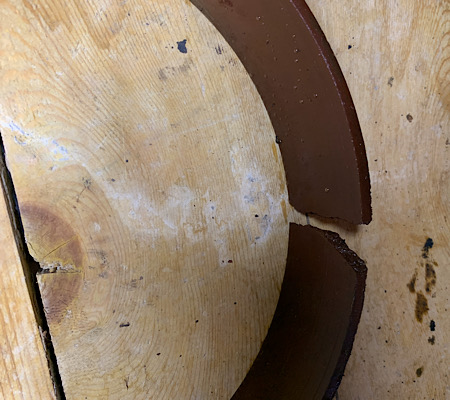

#535823
Hallo Olli,
Danke schon mal für die Info und den Link. Warum hat die Schraube ein Innengewinde? Wird hier gekontert? Werde mal wegen der Beläge anfragen.
@ Norbert: hab jetzt die Bedienungsanleitung nicht zur Hand — ist dort die Explosionszeichnung drin?
@ Hannes: das hört sich jetzt nicht so gut an... der Ausbau war jetzt kein Problem — sprich war ohne jegliche Gewalt möglich. Die rote Dichtmasse ist aber nicht normal oder?

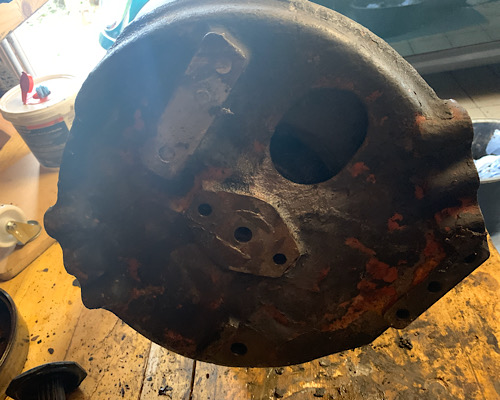

#535963
Hallo Zusammen,
habe heute versucht den Deckel hinten von der Trommel ab zu bekommen. Bisher leider ohne Erfolg... :| Der Deckel sieht auch anders aus wie bei Euch und in den Zeichnungen. Er hat hinten nicht die große Öffnung.
Habt ihr noch einen Tipp wie ich ihn runter bekomme? Rostlöser und Hammer haben noch nichts gebracht.
Gruß Horst
#536038
Wir haben einfach einen Heißluftföhn für eine 1/4 h davorgestellt.. (Immer mal die Position verändert) und dann mit techn. Eisspray (-40°) die Welle innen geschrumpft…
Ging super.. ein wenig mit einem Schonhammer nachhelfen.
Vorsicht, das große Gußteil ist dann natürlich warm.. :shock:
Wärme und Eisspray sind gute Helfer bei De.- und Montage gewesen.... :wink:
