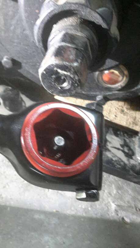

Servus Hermann!
Deine Erfahrung mit verlorenem Hebel möchte gewiss niemand selbst machen.
Ähnliches zu vermeiden, aber das Ding doch stets griffbereit zu haben,
ist mir eine einfache Lösung gelungen.
In der Mitte der Mutter habe ich eine drehbare Schraube, welche den Schalthebel sichert.
Sowohl auf der Winde, als auch am "Abstellplatz".
Fotos zur Veranschaulichung sende ich mit.
Und ja, das Typenschild wurde mir vorbildlich geliefert.
Norbert
Steuerhebel montiert.jpg (55.73 KiB) 2801 mal betrachtet
