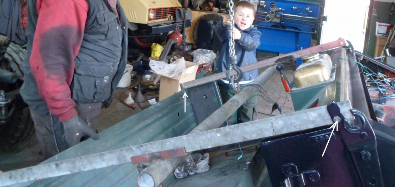

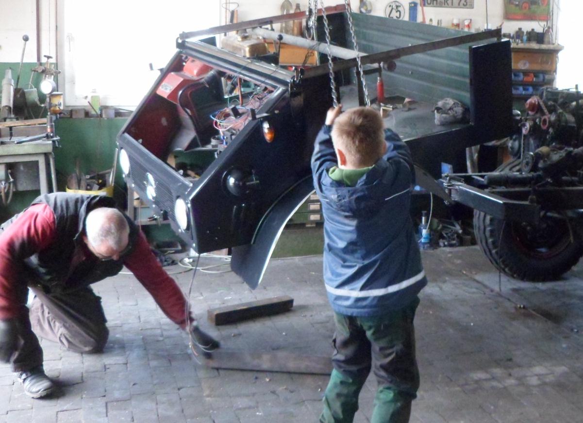

Hallo allerseits,
heute kann ich Euch vom ersten Schritt auf dem Weg zur Reparatur meines 411ers berichten: das Fahrerhaus ist abgehoben.
Viele alte Hasen hier wird das jetzt nicht sonderlich jucken, ich stelle aber trotzdem einen kleinen Bericht ein für alle diejenigen, die - wie ich - eher absolute Laienschrauber sind. Für diese soll es eine Motivation sein, sich im Zweifel auch mal selbst an größere Sachen heranzutrauen. Mit Interesse und technischem Grundverständnis sowie einem Werkstatthandbuch und gutem Werkzeug geht das, und im Übrigen lernt man ja niemals so viel über seinen Mog als bei einer solchen Aktion. Und der 411er ist ja durchaus ein überschaubares Kaliber.
Also: vor ein paar Tagen hatte ich gemäß dem Werkstatthandbuch Schritt für Schritt das Abheben des Fahrerhauses vorbereitet, also alle Verbindungen getrennt und den Kühler ausgebaut.
Unter meinem Carport hatte ich dann zwei Doppel-T-Träger angebracht (Stützweite 3.440 mm), über die ich quer eine 15 mm dicke Stahlplatte legte. In die wiederum ist eine M16-Ringschraube eingeschraubt, in welche ein Kettenzug eingehängt werden kann. So ergibt sich eine Art sehr einfache Kranbahn:
Am Fahrerhaus brachte ich zwei Winkeleisen 30 x 30 mm an dessen oberen Seitenkanten an (das hatte ich mir letztens irgendwo hier im Forum abgeguckt). Vorne verschraubte ich sie in den Gewindelöchern der Einstiegs-Haltegriffe, und hinten wurden sie mit einem Spanngurt an den äußeren Sitzschienen befestigt:
Und schon ist das Fahrerhaus angeschlagen:
Das Abheben gestaltete sich dann doch schwieriger als gedacht. Nicht wegen des Gewichts, sondern wegen diverser im Weg stehender Teile. Gut, dass das Fahrerhaus unrestauriert ist, da ärgern ein paar Macken nicht so sehr. Folgendes habe ich aus der Aktion gelernt:
- Das quer angebrachten Winkeleisens, welches sich erheblich durchbog, hätte ich besser durch ein Kantholz ersetzt.
- Wenn ich - zusätzlich zu den Angaben im Werkstatthandbuch - das Kupplungs- und Bremspedal sowie den Handbremshebel abgebaut hätte, wäre es schon einfacher gewesen. Das Kupplungspedal war ja sowieso lose, und das Bremspedal hatte ich mit einem Spanngurt zurückgezogen, aber es reichte trotzdem kaum. Im Motorraum hätte die Demontage des Kombipressers und/oder des Hydrauliktanks ebenfalls wesentliche, fehlende Zentimeter freigegeben.
- Frage: hätte ich den ebenfalls sehr hinderlichen Schalthals ohne weitere Probleme von Getriebe abbauen können?
Nach einigem Gewürge, bei dem ich den Mog Stück für Stück unter dem angehobenen Fahrerhaus wegrollte, war es dann endlich vollbracht: das Fahrerhaus liegt auf der Pritsche, wo es erstmal nicht mehr im Weg ist. Hurra - knapp drei Stunden hatte ich für die Aktion gebraucht:
Als nächstes kommt jetzt mit der selben Hebetechnik der Motor raus - wenn es Euch interessiert, berichte ich darüber zu gegebener Zeit weiter :wink:

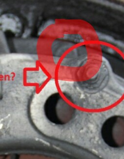

Bild 8: Und nun die Frage zum letzten Bild: welche Schrauben muss ich lösen, um die Kupplung vom Motor trennen zu können? Aus der Zeichnung in der Ersatzteilliste werde ich nicht ganz schlau. Ist es also richtig: als nächsten Schritt die sechs außen auf dem Kupplungsgehäuse sitzenden Schrauben zu lösen? Oder springen mir dann irgendwelche mit Federn vorgespannten Teile entgegen?
So das war's für heute. Weitere sechs Arbeitsstunden wurden investiert, und die haben mich - wie ich meine - ein ganzes Stück weitergebracht.
#488688
Hallo Thomas,
nein, die Schrauben nicht lösen, es sollte immer etwas versetzt dahinter eine Schraube "sitzen" und die musst du lösen. Ich habe sie rot umrandet.

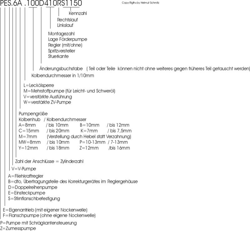

Und letzte Frage: die Pumpenbezeichnung unterscheidet sich in den letzten zwei Stellen:
Unimogmotor OM 636.914 -> Pumpe PES 4 A 50 B 410 RS 50
Bootsmotor OM 636.932 -> Pumpe PES 4 A 50 B 410 RS 68
Leider finde ich eine vor längerer Zeit hier im Forum stehende Entschlüsselung der Pumpenbezeichnungen micht mehr, und bevor ich lange googeln muss: wer kann die Pumpenbezeichnung entschlüsseln bzw. was speziell bedeuten die beiden Zahlen am Schluss?

@ Hannes: ... diese Tabelle hatte ich gesucht. Es wäre aber schön, wenn jemand, der wirklich :wink: etwas weiß, noch den Unterschied zwischen den Endziffern ..50 und ..68 erklären könnte. Dass das Gehäuse aus drei Teilen besteht, ist mir durchaus bekannt (ich kann die vorliegende ET-Liste lesen und habe es schließlich auch auseinandergebaut). Der Hinweis im Text war als Dokumentation für evtl. Nachfolgender DoKu-Reparateure genannt.
