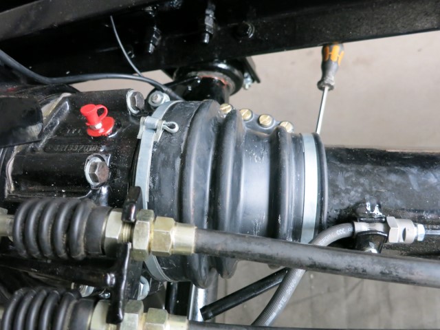

Das Spannband ist von Norma und es gibt es in Dosen mit 25 Verschlüssen und Band oder einzeln, in variablen Längen von der Rolle und lose Verschlüsse. Z.B in Iserlohn bei Eisenwarenhandel. Ich habe in der Bucht zwei Dosen für 30 Euro gekauft, alte BW Bestände.
Gruß,
Markus
P.S.: ich finde diese alten Klemmen echt gut. Dank Eytelwein klemmen die gut und sind dicht. Lassen sich leichter montiren als gedacht. Zum drehen habe ich eine alte 90° Sprengringzange genommen, wo die kleinen Zapfen abgebrochen waren. So wurde aus einer nutzlosen Zange ein wiederverwendbares Werkzeug.
Gruß,
Markus
Montage Fahrgestell 005 (Small).JPG (93.35 KiB) 1108 mal betrachtet
