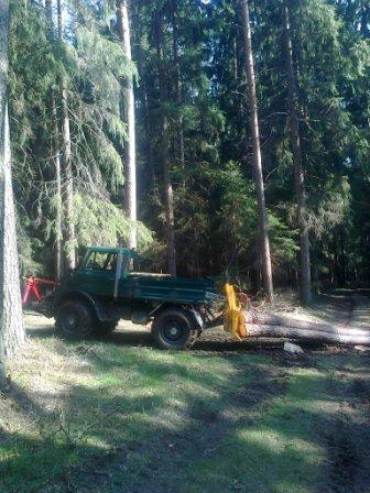

Na, dann gehe ich mal mit gutem Beispiel voran:
Unimog 406 BJ 1975
Reifengröße 14,5 R 20
Höhe bis Unterkante Zapfwellenstummel Verlagerungsgetriebe: 68cm
Unterlenker mit Schnellfanghaken: 107cm von Auge Mitte zu Auge Mitte (direkt gemessen ohne den Winkel)
Oberlenker 65 cm
Zapfwelle 540/1000er (Winde benötigt 540 U/Min)
Seilwinde:
Uniforest 50E
Höhe Boden Zapfwellenstummel Unterkante 60cm
Gelenkwellenlänge 64cm - verstärkte Ausführung
Baujahr 2008
Benötigt 540er Zapfwelle
Bisher folgende Probleme:
Erste Funksteuerung - einfache Ausführung - nach Wassereintritt in die Handbedienung Totalschaden.
Ersetzt durch Gross Funk (seitdem keine Probleme mehr).
Winde hat sich mehrfach beim schrägen Zuseilen aus den Fanghaken gelöst. Fanghaken werden seitdem mit jeweils einer Schraube gesichert.
Schildbreite 150 cm besser wären 190 cm.
Seilwickelqualität - lässt zu wünschen übrig. Dadurch höherer Seilverschleiß.
Winde bisher keine Probleme, selbst schweres Holz lässt sich gut Rücken.
Hatte zwei Mal Probleme mit Gelenkwelle, seit Umstellung auf "schwere Ausführung" keine Probleme mehr. Gelenkwellenlänge 64 cm. Unbedingt auf Länge achten, zu kurze Wellen kommen beim Eingraben der Winde schnell an die Grenze, d.h. nur noch wenige cm der Welle übertragen die Kraft, dadurch kam es 2x zum Totalschaden der Gelenkwelle.
Letztes Jahr UVV - ohne Mängel
5516
5515
660
Viele Grüße
Axel

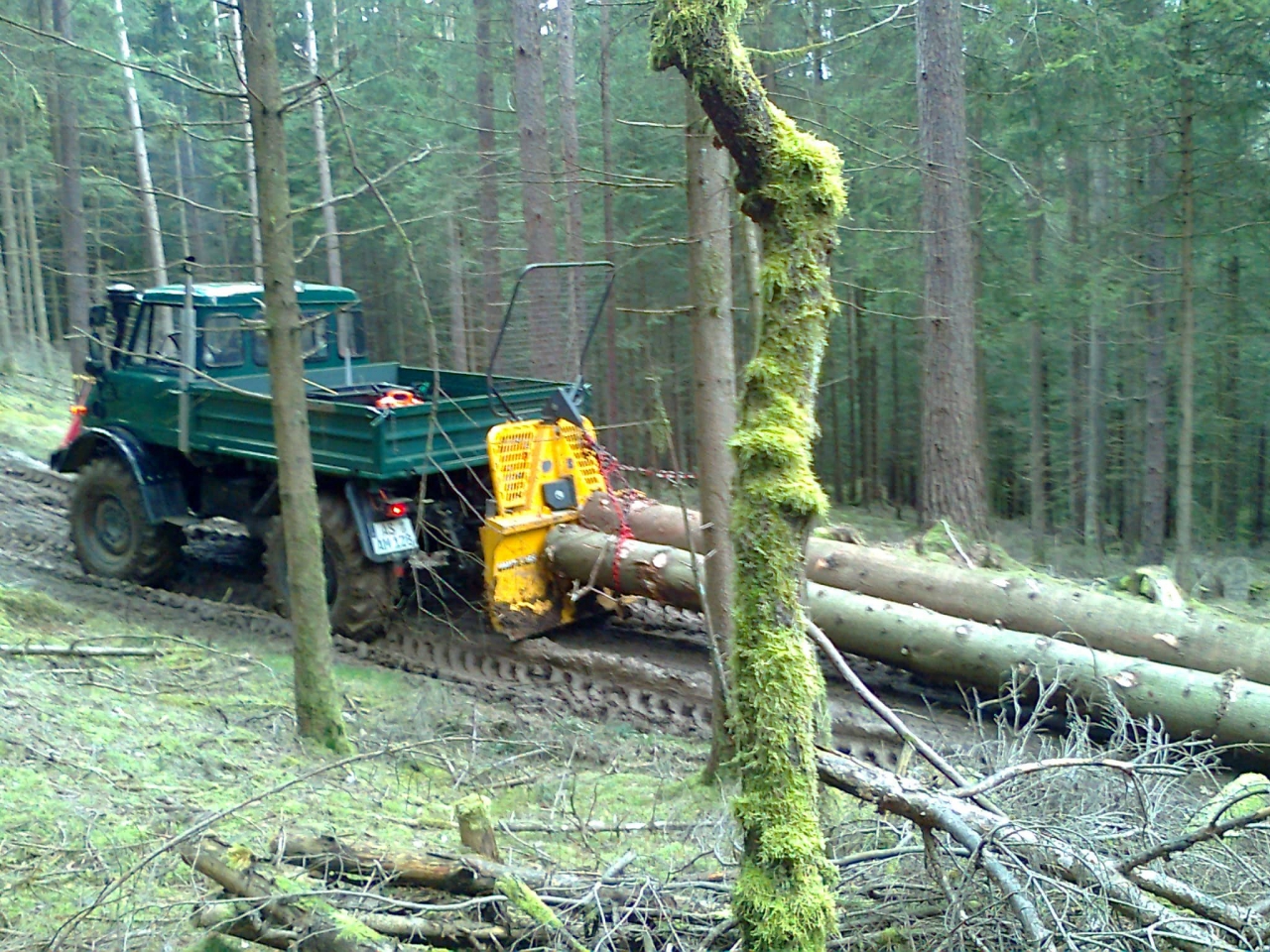

ich nenne hier mal den Typ vom Unimog und der Winde,
die weiteren Details muss ich erst messen :-)
Unimog Typ: 411.120 (Westfalia Unimog)
Unterlenker Schnellfanghaken: Auge: Auge, Kat 1
Länge Oberlenker: ca. 70 cm
Länge Gelenkewelle: kurz, ca. 40 cm
Zapfwellenverlagerungsgetriebe: Ja: Nein: Nein
Höhenangabe Zapfwellenstummel Fahrzeug (Boden bis Unterkante Stummel):
Reifengröße: 10,5X18
Normale Ausführung Gelenkwelle: schwere Ausführung Gelenkwelle: sonstiges: Normale Ausführung
Welcher Hersteller Gelenkwelle: No Name, war bei der Winde dabei
Winde: Iglan 4601, eine 4,6 Tonnen Winde mit mittigem Zapfwellenstummel, handbedienung, also leider kein Funk.
Die Winde wird über einen Handhebel betätigt (normaerweise vom Traktorsitz aus, bei mir also auf dem Unterlenker stehend hinter dem Gitter.
Durch den mittigen Zapfwellenstummel nutze ich die Winde ohne Verlagerungsgetriebe, das geht ganz gut.
Bider von der Winde am Mog gibts hier: https://www.unimog-community.de/phpBB3/ ... 93529.html
Bei schweren Stämmen wirds schwierig, der Mog ist relativ leicht, außerdem ist die Motorleistung (32PS) grenzwertig wenig. Aber für mein brennholz reicht es bis jetzt ganz gut.
Grüße
Thomas
Juppzupp911 liked this

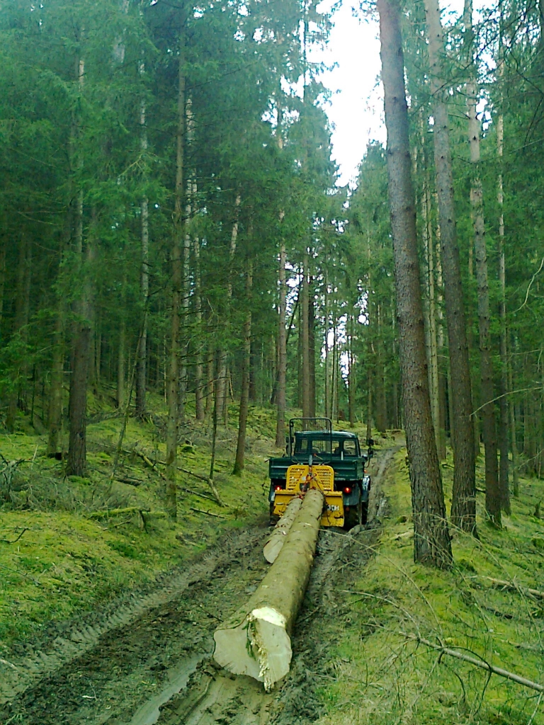

Hallo ,
ich nutze die Krasser Winde hinter meinem U 406, hatte mich auch extra nach einer Oehler Winde mit (3,5t) nach einer Winde mit mittigem Antrieb umgesehen , leider ist der Winkel vom Verlagerungsgetriebe runter zum Antrieb so steil, dass mir schon mehrere Gelenkwellen auseinander gebrochen sind . Ich bin jetzt grad dabei mir einen Halter für das Verlagerungsgetriebe zu bauen der mir erlaubt das Getriebe so weit als möglich nach unten zu drehen. Wenn ich soweit bin werde ich Bilder einstellen.
Aber Fazit , es ist nicht unbedingt einfach hinter einem Unimog eine Dreipunkt Winde einzusetzen .

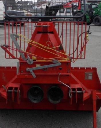

im Anhang hab ich ein Bild von einer Maxwald SW. Deren Zapfwelleneingang ist in Fahrtrichtung links. Der Schlepper hat hier auch einen recht hohen Abgang - ich bin der festen Überzeugung, dass es so klappen könnte. Aber auf Verdacht von irgendwoher eine Winde kaufen ohne Vorher anzuprobieren ist halt shit.
Und Fehlkauf habe ich schon einen hinter mir, einen zweiten will und kann ich mir dann bald nicht mehr leisten....
Grüße
Holger
