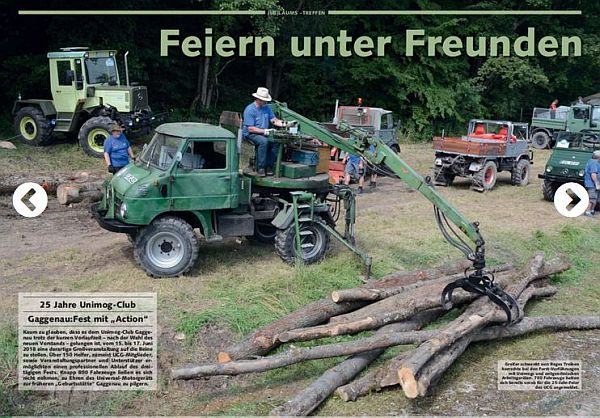

Mein 411 mit KLAUS Bagger war in seinem früheren Leben auch 30 Jahre lang eine selbstfahrende Arbeitsmaschine mit 23 km/h Geschwindigkeitsbeschränkung. Den Bagger habe ich nach dem Kauf runter gemacht, den Mog als Zugmaschine (ohne Pritsche) und schwarzer Nummer ganz normal zugelassen und auch immer nur so zur HU gefahren. Der Bagger war dann zeitweise als Anbaugerät drauf. In der Versicherung war der Bagger aber enthalten, was natürlich auch mehr gekostet hat als für die "normale" Zugmaschine.
Übrigens ist das Fahren mit aufgebautem Bagger kein Vergnügen, sondern erhöhtes Risiko!
KLAUSi in der Schlepperpost UCG 25 Jahre_klein.jpg (80.02 KiB) 3439 mal betrachtet
