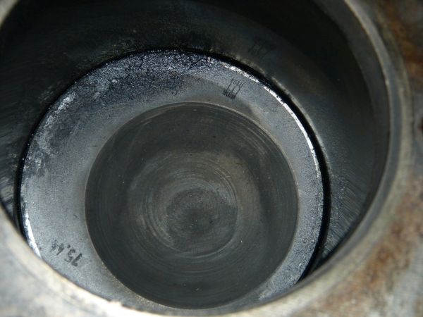

Hallo Hannes,
zum Vergleich: KLAUSi OM636 mit 7200 Bh
Der springt willig an, läuft seidenweich ohne irgendwelche Nebengeräusche, hat volle Leistung. Ohne Bagger und mit originalem Luftfilter läuft er 67 km/h (411b).
Leider habe ich auch keine weiteren vergleichenden Erfahrungen mit derartigen Verschleißbildern.
#510511
Hallo Christoph,
Danke für deine Erläuterung aber das beruhigt mich nicht mehr, denn wenn der Kolben nach 7200 Stunden (2. Rep Stufe?) so aussieht dann kann das so aussehen aber nicht nach einer knappen Betriebsstunde.

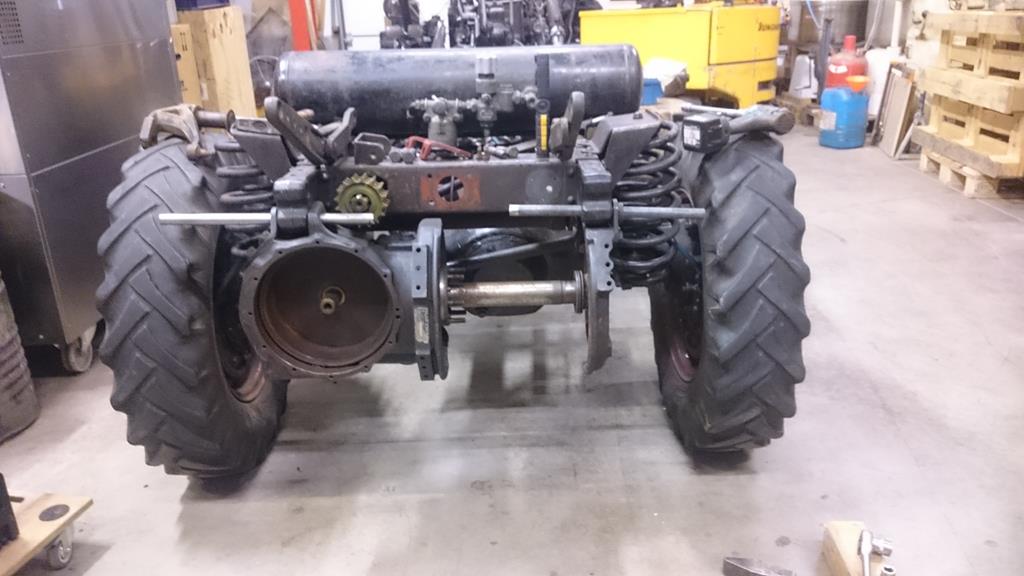

#524628
Es geht doch weiter!
Hallo miteinander,
viele dachten vielleicht es ginge nicht weiter wen nicht berichtet wurde, dem ist nicht so, doch teilweise hatte ich einen ganz schönen Hänger, ich wurde zwischendurch gefragt wann es denn weiter geht mit dem Beitrag darauf habe ich nur mit:"Wenn der Motor gescheit läuft!" geantwortet.
Also beginne wir vorne, auf dem Sommertreffen 2017 hatte ich mir die Kopfdichtung kaputt gefahren, der Motor lief nicht gut usw. Zuhause angekommen ging es dann los mit Kopfdichtungswechsel, der war abgeschlossen es erfolgte ein Probelauf, Kopfdichtung war dicht wurde nachgezogen usw, doch machte der Motor weiterhin Geräusche die sich für mein Ohr nicht gesund anhörten, Ernüchterung stellte sich ein, dass der Motor einfach nicht mehr so schön klang wie vor der Überholung. Also ging ich der Theorie der ausgeschlagenen bzw verschlissenen Stirnrädern nach doch auch hier war nicht zu finden und tauschte die Vorkammerringe, hierfür musste ich erstmal Werkzeug bauen etc. Alles das kostete soviel Energie ohne Erfolg das die Motivation sank wie auch die Temperaturen im Zelt, denn es wurde Winter.
Weiteren Tipps wie andere Glühkerzen erstmal einen Tank anbauen usw wurden befolgt, alles brachte nichts. So stand er dann da. Ich ließ mich aber trotzdem nicht unterkriegen und machte mit der Bremse weiter, die war ja lange genug unvollständig, um Kondenswasser in der Bremsflüssigkeit zu vermeiden kam der Mog mit offenem System in die Halle nach dem Spülen ging es dann los.
...das war es für heute, ich werde immer mal wieder einen Beitrag schreiben wenn ich gerade Zeit habe und berichten wie das Ganze von statten lief.

#524646

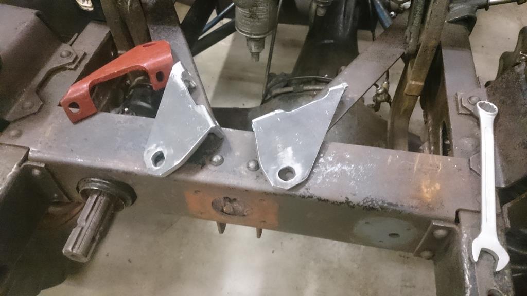

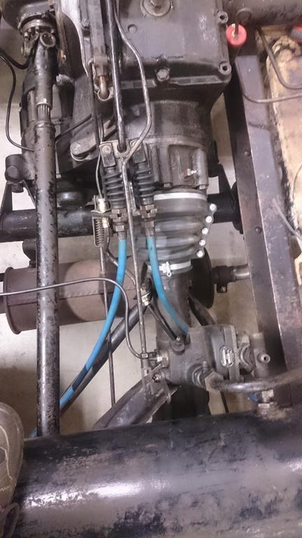

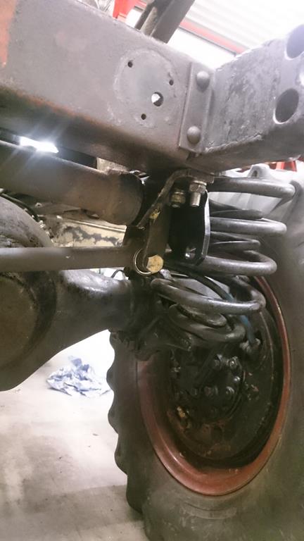

...einige Stunden später arbeitete das Bremssystem und war auch dicht. Es ging weiter mit Einbau der nochmals geprüften Einspritzpumpe und Düsen sowie höheren Scheiben der Vorkammern.
Zudem ging es mit der Lagerung der Hubwelle und den Aufnahmen für die Seilwinde weiter, da war bis jetzt nichts passiert. Hier die Halter. ...und Anprobe

#524647

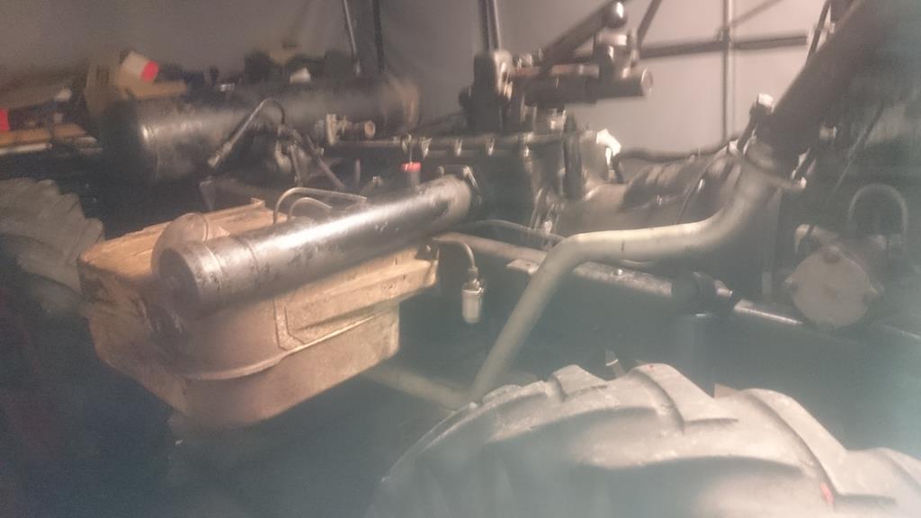

...weitere Probleme gab es mit der "optimierten" Schmierung der Hubwelle, sie sollte nicht wie vorgesehen nur von einer Seite statt finden, sodass das Fett durch die Hubwelle gedrückt wird und an die beifahrerseitige Lagerstelle, erneuertes Schwenklager, aus Altbestand zerlegbar, gelangt. Die Aufnahme des Querlenkers war schlichtweg im Weg. Wir verlängerter den Winkel des Schmiernippels mit einem Zwischenstück, auf jenes dann der eigentliche Fettnippel kam. Hier musste also eine Eigenkonstruktion her, die sich mittlerweile schon ganz gut bewährt hat.
Um nicht die ganze Welle füllen zu müßen gab es dann noch eine Drehkonstruktion.
Nach den ersten Probefahrten zeigte sich, der Motor sägt stark und das Geräusch bleibt, zu dem ein leicht undichter Kühler wie man auf dem Bild auch erkennen kann.

#524648

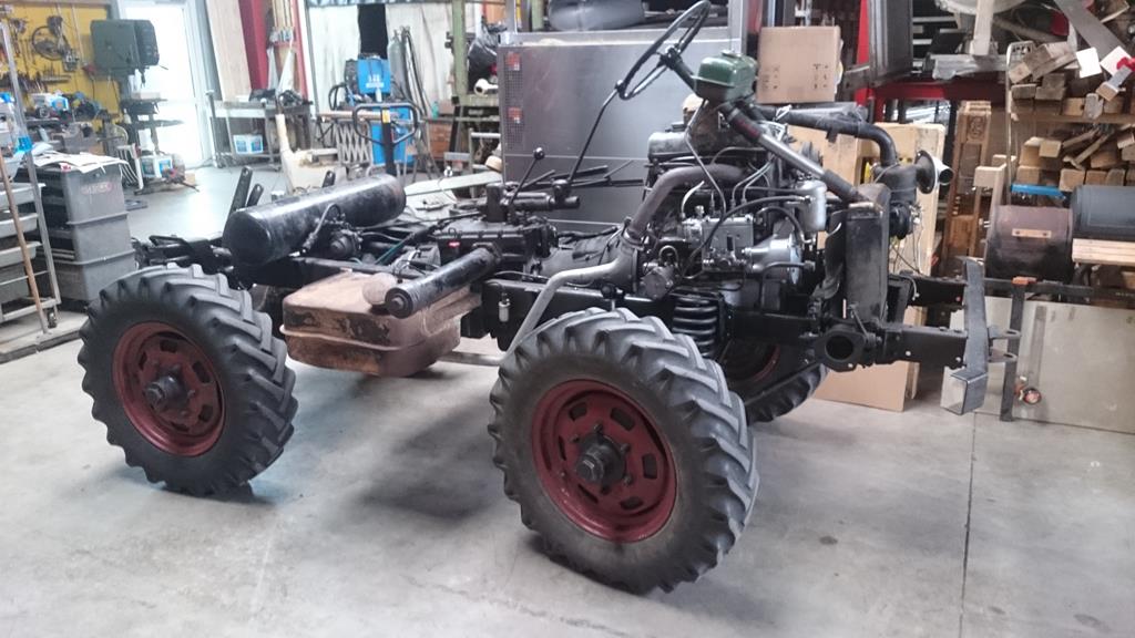

Das fertige Ergebnis, man muss dazu sagen, auch das war ziemlich nervenaufreibnd, denn nur die Hubwelle in den Rahmen zu bekommen ist ein Krampf und wir wussten nicht ob es wirklich aufgeht.
Hier auch nochmal schön der seperate Seilwindenhalter, ab 1959 waren Aufnahme Hubwelle, Seilwinde und Querlenker ein und dasselbe Teil, welches schraubbar war.
Ebenfalls in dieser Phase der Restauration, wurden die Handbremsseile mit neuen Manschetten versehen, und die Schubkugelmanschetten mit originalen Spannbändern befestigt. Alles wurde farblich angeglichen.
Um Luft- und Dieselleitungen richtig durch den Rahmen führen zu können, sollte nun der Westinghouse PT35 zusammengebaut und angebaut werden. Was dann auch geschah wie das letzte Bild beweist und er sieht nicht wirklich anders aus als vor der Überholung. :party
