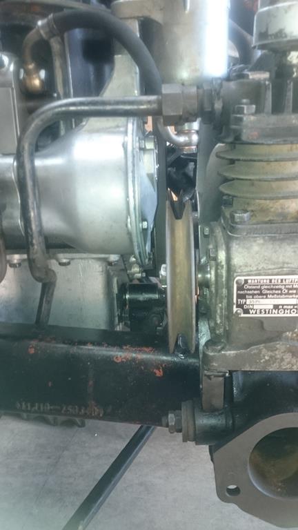

Der Kompressor wurde dann noch fluchtend zur Riemenscheibe auf der Kurbelwelle gebracht, das war zuerst gar nicht der Fall, aber nach ein wenig Kaltverformung der Kompressorhalter passte das.

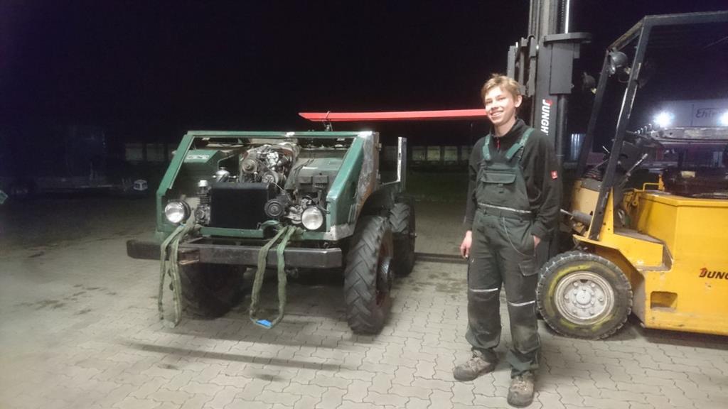

Da der original Kühler undicht war, fuhr ich mit diesem zu einem Kühlerbau, leider ohne Erfolg, löten war keine Option und ein neues Netz gibt es nicht mehr, sondern nur noch aus Einzelanfertigung stammende Netze, die für mich nicht finanzierbar waren, was nun?
So stand er nun da.
Ein waches Auge förderte einen falsch betitelten, vor 20 Jahren instandgesetzten Kühler der in einem Karton in Stroh gelagert war, zutage mit einem angenehmeren Preis.
Dieser Kühler kam in ein eigens dafür Konstruiertes Dichtheitsprüfbecken, er hat bestanden.

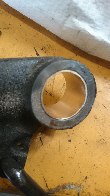

Weiter ging es mit einer bereits ausgeführten Arbeit, die aber nicht dem gewünschten Niveau entsprach, die Lagerung der Pedale bzw dem Kupplungspedal, es wurde eine neue Buchse gedreht und damit war das Thema dann gegessen.

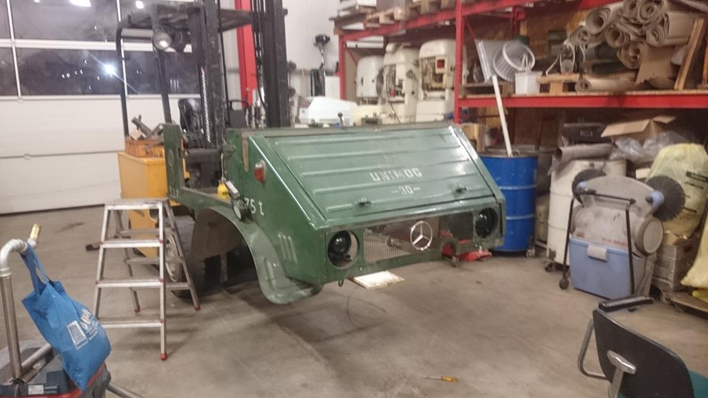

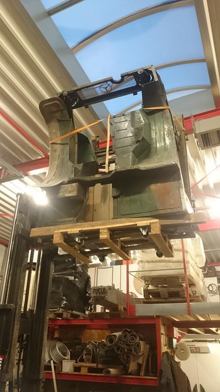

#524725
Weiter ging es dann mit diesen beiden Baugruppen.
Bestandsaufnahme:
Hier passte nichts mehr, auch maßtechnisch nicht, wie sich später herausstellte.
Wir erfreuten uns erstmal an diesem Anblick und das war auch unsere Motivation zu der Zeit.
IMG-20180302-WA0035 (Copy).jpeg (74.12 KiB) 3802 mal betrachtet
IMG-20180317-WA0000 (Copy).jpg (68.03 KiB) 3802 mal betrachtet
IMG-20180302-WA0013 (Copy).jpeg (55.82 KiB) 3802 mal betrachtet

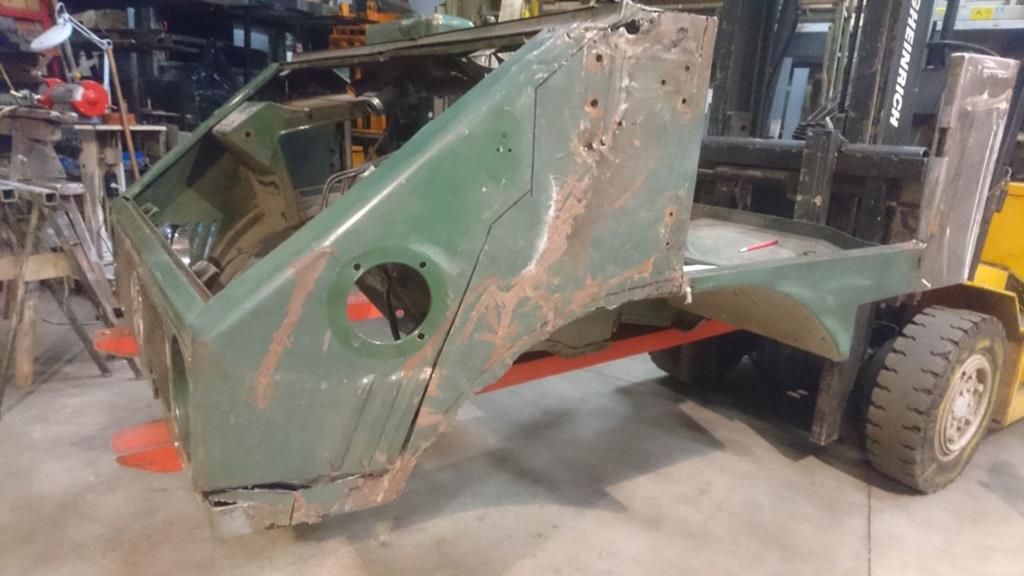

#524726

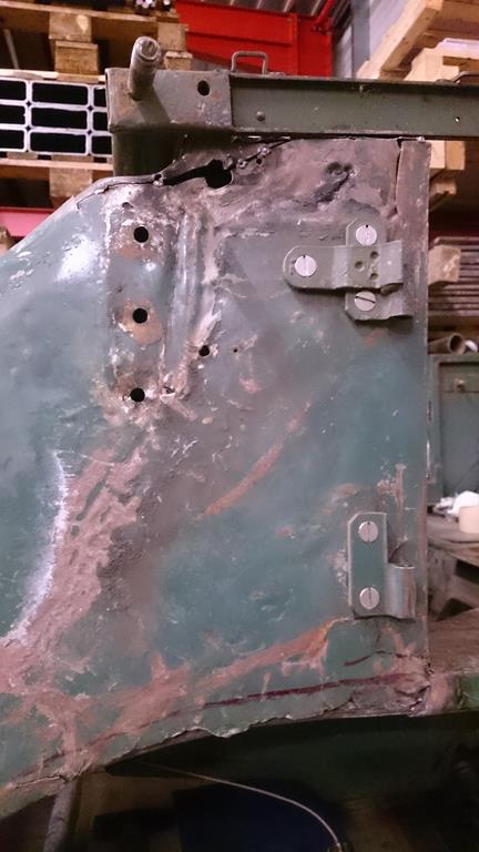

Gerade die obere Ecke stellte ein Problem dar.
Wir trennten alle sehr schlechten Partien ab, leider war ein Teil der oberen Ecke stark in Mitleidenschaft gezogen worden.
Wir entschieden uns, das Blech ab der Kantung in der senkrechten bei zubehalten, der Rest sollte neu entstehen.
Bevor es aber mit den Blecharbeiten losgehen konnte, musste nochmal alles festgelegt werden, um eben auch sicher gehen zu könne, das die Scheibe später richtig passt, das Amaturenbrett musste nochmal 20mm nach oben gesetzt werden, das Fahrerhaus musste obern noch 8mm breiter werden und auch die generelle Position aller Bohrungen an den Rahmen, wie auch aller Ecken wurde nachvollzogen, wir wollten nachher keine schiefe Hütte bauen.

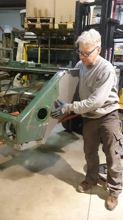

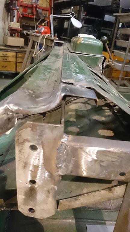

#524727
Nach dem Richten ging es dann wieder mit dem Windfang weiter machen.
Dieses doppelt gekantete Blech wurde über 5 cm Länge auch unter dem alten Amaturenbrett ersetzt.
Dann wurde die Kontur des eigentlichen Amaturenbretts nachempfunden und in Form gebracht, hier sieht es überstreckt aus, das war es nicht.
Dann fing mein Vater an, ein neues Seitenteil herzustellen, wir entschieden uns für diese Methode um möglichst viel Orginalblech zu erhalten.

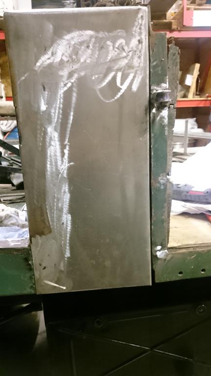

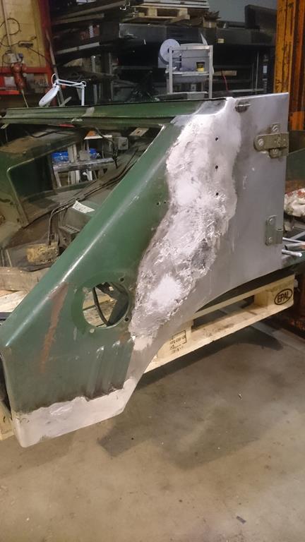

#524728
Die blanken Stellen wurden grundiert.
Ein weiteres Blech für die untere Ecke wurde hergestellt und beide Bleche wurden eingeschweißt und verschliffen.
Dann begannen wir zu verzinnen, wir wurden leider nicht fertig da der Platz in der Halle benötigt wurde :mauer :roll:

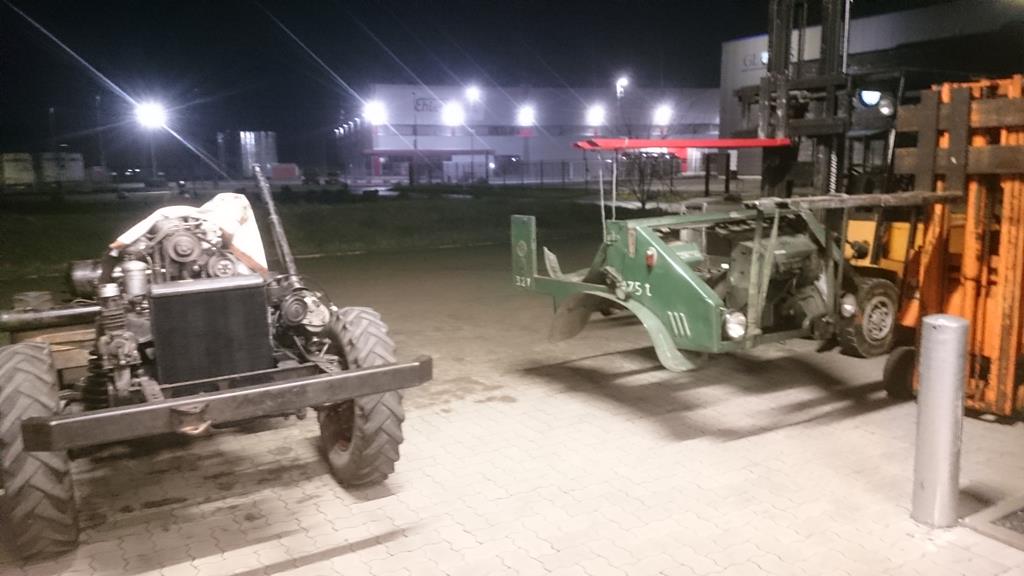

#525055
Man möchte es garnicht glauben, aber es geht weiter mit dem aufbauen der Hütte :party :party :party
Dieses Ereignis war natürlich mit Freude versehen : trink2

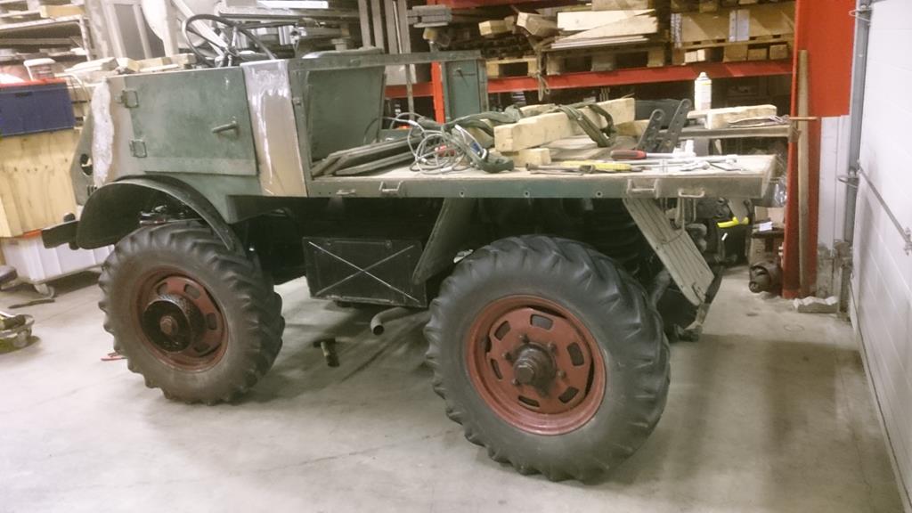

#525814
Dann mal zusammenstecken ob alles passt wie es soll.
DSC_0352 (Copy).JPG (63.57 KiB) 3556 mal betrachtet

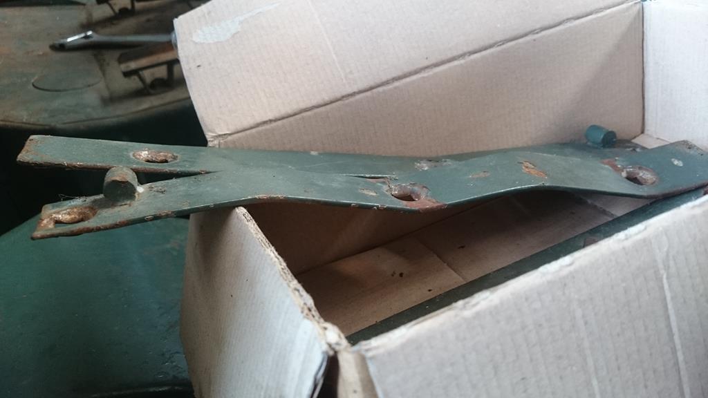

#525815
Nein die Halteeisen der Stirnwandbretter wurden nicht schlecht gelagert, Spuren des Unfalls :roll:
DSC_0501 (Copy).JPG (54.63 KiB) 3557 mal betrachtet
Deshalb musste die komplette Stirnwand einer Richtkur unterzogen - sieht schon besser aus

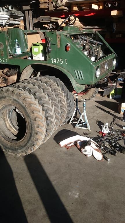

Weiter ging es mit der elektrischen Anlage, die habe ich hier vor dem Unimog zusammengesetzt, ich möchte betonen es ist gelungen den Orginalkabelbaum soweit zu richten, dass dieser wieder eingezogen werden konnte.

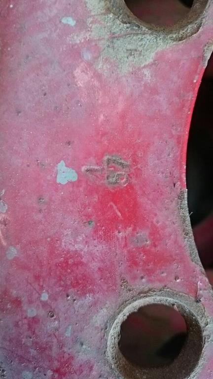

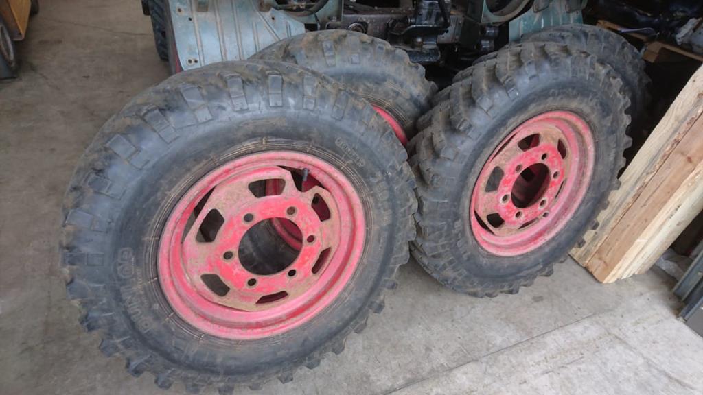

Einige fragen sich nun sicherlich was machen diese Reifen dort. Es war so, dass ich günstig 4 Dunlop 7.5x18 erwerben konnte, die zum einen nicht häufig auf treffen zu sehen sind und zum anderen hatte Rudi genau diese Reifen bei der Auslieferung drauf, alos überlegte ich mir jetzt richtig oder gar nicht und fing an nach Lemmerz Felgen in Orginallack aus dem Baujahr 1957 zu suchen.
IMG-20180505-WA0019 (Copy).jpeg (50.31 KiB) 3556 mal betrachtet
Mit Baujahr und Hersteller klappte es bei allen Felgen, bei der Sache mit dem Orginallack nur bei 3en :?

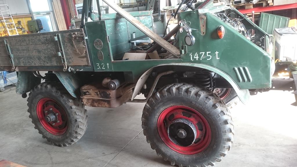

#525817
Und aufgezogen...
IMG-20180515-WA0001 (Copy).jpg (78.41 KiB) 3555 mal betrachtet
das sieht doch schon ganz gut aus
