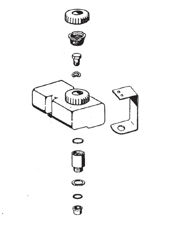

Jetzt kommt die Bremsflüssigkeitsversorgung.
Hier wird auf Teile des 421/406 zurückgegriffen. Es wird der runde Ausgleichsbehälter vom 421 genutzt, der auf den Kupplungszylinder aufgeschraubt ist und seitlich einen Abgang zum HBZ hat. Später ist es der neuere rechteckige Behälter.
Dieser Behälter wird hinten unter dem Fahrerhaus mit einem gebogenen Blechwinkel befestigt. Der mittig untere Anschluss wird zur Befestigung am Blechhalter genutzt und verschlossen. Der seitliche Abgang wird zum Hautzylinder geführt.
Behälter: 000 431 41 02 (rund)
Der gezeigte Behälter ist der neuere viereckige Behälter.
Markus

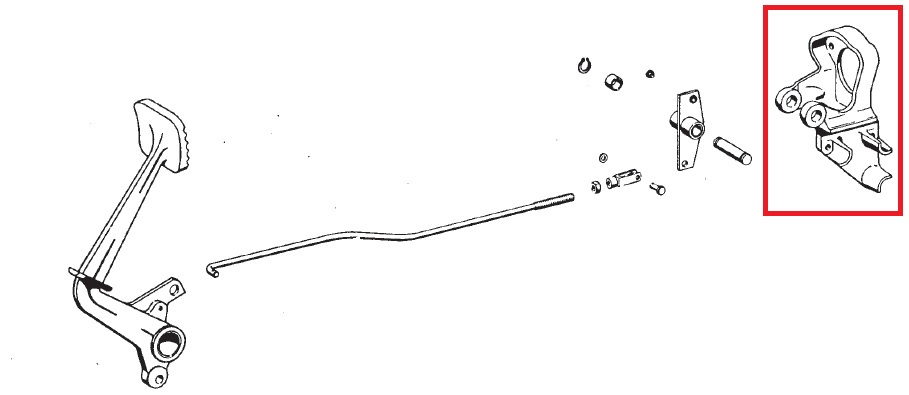

Kommen wir jetzt zu den entscheidenden Teilen. Bisher waren das alles verfügbare Kaufteile.
Der BKV wird direkt vom Bremspedal angesteuer. Dazu gibt es ein modifiziertes Bremspedal. Über eine Koppelstange wird eine Wippe betätigt. Diese Wippe ist an dem Halter des BKV montiert.
:arrow: Der Halter des BKV mit der Wippe ist das zentrale Bauteil :!:
- Bremspedal
hier wird ein Flachstahl angeschweißt
- Koppelstange
einfach zu fertigen
- Wippe mit Lagerung
simple Baugruppe
- Halter
komplex und von zentraler Bedeutung
Anbei ein Bild aus dem 1969/71 Bildkatalog von Mercedes Benz.
#549802

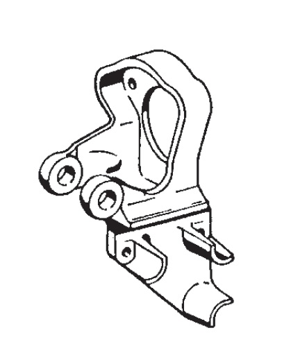

Der Halter wird an den Unimog Rahmen angeschraubt. Das Pedal ist einfach zu modifizieren, wenn es eine Vorlage gibt.
Die Wippe mit den Gleitlagern und die Koppelstange stellen ebenfalls keine Herausforderung da.
:arrow: Der Halter ist schon bedeutend aufwendiger.
Hier plane ich eine Nachfertigung wenn ein Muster gefunden wird :!: Zu den anderen Teilen würde ich Zeichnungen machen.
So, jetzt habe ich all mein Wissen über diese seltene SA kundgetan und ihr seid an der Reihe.
Markus

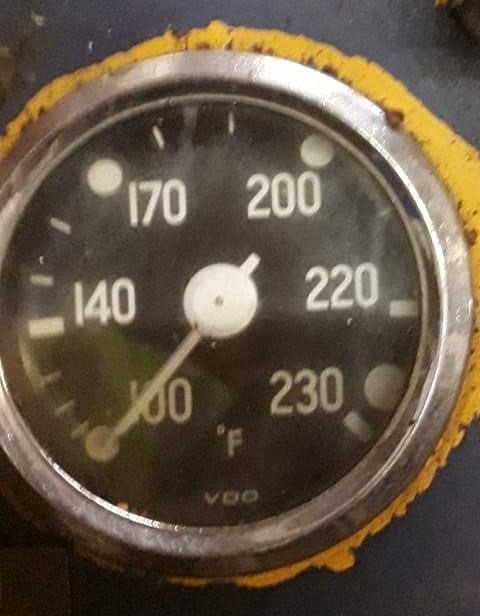

wir habe hier doch so viele 411er im Forum und da ist keiner mit dieser Sonderaussttattung dabei? Dann muss diese Sonderausstattung ja sehr selten sein. Oder gab es diese Ausstattung nur auf dem Papier?
Als Ermutigung noch einmal am eigenen 411er nachzuschauen zeige ich euch hier mal eine seltene Ferntemperaturanzeuge aus dem Unimog 411 mit englischer Schrift. An deren Existenz habe ich auch schon gezweifelt, da eine jahrelange Suche erfolglos war. Es lohnt also dranzubleiben.
Markus

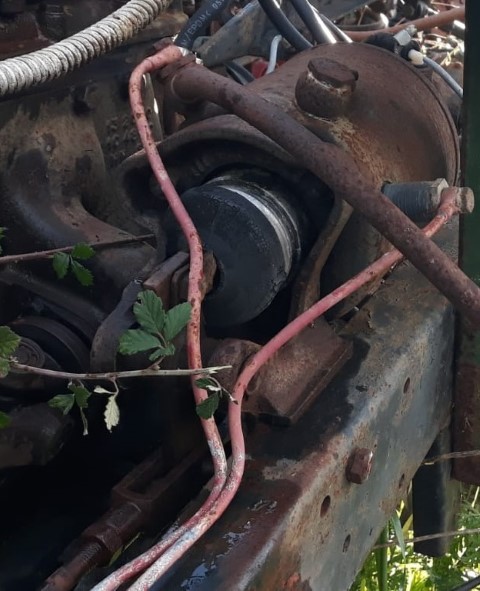

Moin Markus
Ich mach bei dem Projekt auch gern mit.
Ich habe mal in meinem Fundus gestöbert. Passt die einbausituation zu der SA oder ist das Selbstgebastelt?
Bilder Kommen von einer Anzeige vom Nov 2018.
Gruß Anton
